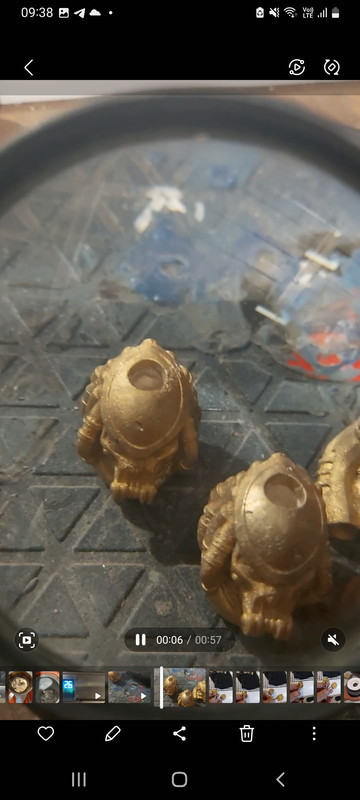

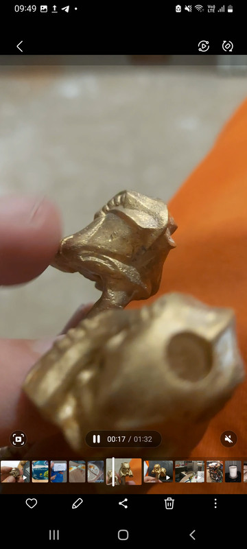

Добрый день товарищи . Возникла проблема с литьем Латуни. На выходе в отливке ,в местах непролива (буквально пару точек) видна формомасса.
Грешу на неправильную процентную составляющую гипса и воды при формовке. Или возможно гашу не правильно (через 5 минут в воде 40 градусов по цельсию)
Может есть еще какие то варианты.?

Но там буквально ,как единичная точка и на похожа на пузырь ,возможен ли вариант осыпания тигеля..??
После обработки пастой графитной, он стал сыпаться.В холодном состоянии крошится, а на горячую заметно пострадала текучесть. И крошится белой крошкой.
Изменено: Жека Жеков - 29.08.2024 01:14:34
Регистрация: 08.02.2024
Сообщений: 16
Жека Жеков,
фотографию приложить есть возможность?
Регистрация: 26.07.2024
Сообщений: 25
Жоня,
[url=https://postimg.cc/v4Vvkrnf][img]https://i.postimg.cc/W19fDSbW/Screenshot-20240829-093831-Gallery.jpg[/img][/url];
[url=https://postimg.cc/SnxhGKYB][img]https://i.postimg.cc/Vkjkmrfk/Screenshot-20240829-094907-Gallery.jpg[/img][/url];
Изменено: Жека Жеков - 29.08.2024 10:50:29

В таком случае, я бы предположил, что это обрушение формомассы в ходе прокалочного цикла из-за термического расширения полимера.
