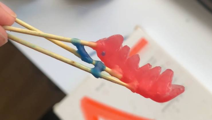

Всех приветствую, пытаюсь отлить украшения на зубы и столкнулся с такой проблемой что при литье картошкой отливка сама по себе выходит хорошая, но сжимается в ширине что ли и становится невозможно ее надеть. Восковку лепил путем плавки воска и нанесения на оттиск челюсти, прямо с оттиском заливал опоку, а после отливки заготовка уже не садится на другой точно такой же оттиск. Пробовал еще только восковку в опоку пихать и еще пробовал латунь так отливать, но результат тот же. Хотя когда по отдельности зубы отливаю то все нормально. Подскажите в чем может быть проблема ?
Опоку(~25мм диаметром) прогревал на минимальном огне горелки пока не перестанет пар идти. Закладывал серебро 925, на выходе грамм 12 гдето выходит.

Использовали разные литниковые системы, или запитывали одинаково?

для этого метода литья использовал только такую как на фото . Еще пробовал в тигле плавить и заливать в опоку с деревом, но метал остывал не пройдя дальше литника. А вообще я тут подумал, может дело в том что компенсаторы (синий воск) слишком маленькие и установлены кривовато :huh: .
jacobsmonarch,
Восковку изнутри закрасьте маркером, затем соскрябайте закрашенную поверхность, только сильно не увлекайтесь, слоя в четверть миллиметра будет вполне достаточно.. Это поможет посадить отливку на место. Я так поступал, когда нужно было создать посадочное место под камень с криволинейной поверхностью. Чем ниже температура опоки и расплава, тем меньше будет усадка, но это надеюсь, вы и без меня знаете.

не поможет. У него линейные размеры всей конструкции станут меньше.
Виктор T.,
При наших условиях литья, усадка самого металла, как правило не превышает двух процентов, что для данной отливки совсем не критично.
