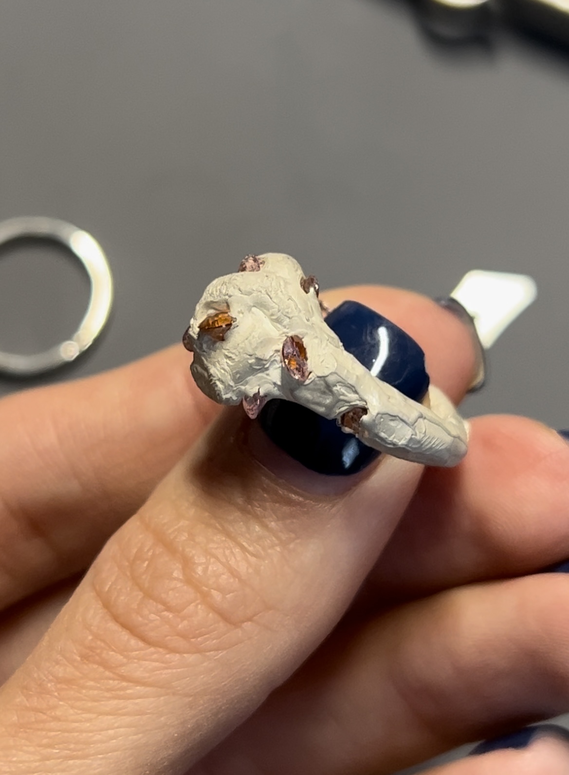

Здравствуйте! Поделитесь пожалуйста, какие фианиты лучшие для литья. Брала обычные рублей по 5-10. Через лупу видно, что изнутри они трескаются. И при сильном нажатии, могут отвалится. Если есть такие, где взять их? Дело в том, что закрепка у меня нестандартная, в воске лью сразу с камнями. Скорее всего металл давит, поэтому крошатся. Может как-то крепить по другому? И как лучше выстраивать температуру? Выглядит это вот так⬇️

Ну, так-то, в нынешних реалиях и технологиях, закрепка в воске - вполне стандартный метод.
По поводу того, что они трескаются, литейщик у вас после отливки, надеюсь, не бросает опоку в воду слишком рано? Даже самый качественный фианит от такого приёма может растрескаться. Камёнку надобно охлаждать на воздухе до состояния, когда опоку уже можно спокойно взять голой рукой. Ну а если и это не помогает, тогда уж действительно есть смысл задуматься над качеством камней. Не все из них подходят под литьё.
Металл, конечно, давит, но уж точно не с такой силой, чтобы раздавить хоть сколько-то качественный фианит)

Неплохо было бы так-же убедиться, действительно ли это фианиты?
На рынке синтетики есть такие понятия, как фианит (Cubic Zirconia) и Nano gems (Оксиды).
Nano менее устойчивы к температурам и физическому воздействию, но дешевле.
CZ дороже, но более стойкие.
Если размывка происходит на холодную опоку и вставки трещат, то я бы искал причину в качестве сырья
Вот статейка:
https://dalloz-stones.com/nano-a-material-with-optimal-properties-for-jewelry-and-fashion/#:~:text=The%20differentiating%20feature%20between%20nano,nano%20than%20in%20cubic%20zirconia.

Я не бросаю в воду, жду минут 30 после литья и отковыриваю, но опока еще горячая. Попробую до полного остужения и с другими камнями. Благодарю) Александр,

Мы как камёнку льём, мало того что её остужаем и через часик щупаем рукой, так ещё этот часик охлаждаем под вентилятором и когда формомассу уже можно комфортно трогать рукой, щупаем пятак самой ёлки. Ибо остывшая снаружи формомасса не означает, что внутри тоже всё холодное. Если уже и сам пятак еле тёплый - бросаем опоку в воду, чтобы отмокла немного и потом уж в водоструйную кабину под "Кёрхер". На сухую отковыривать формомассу, как мне кажется, слишком геморно...)
