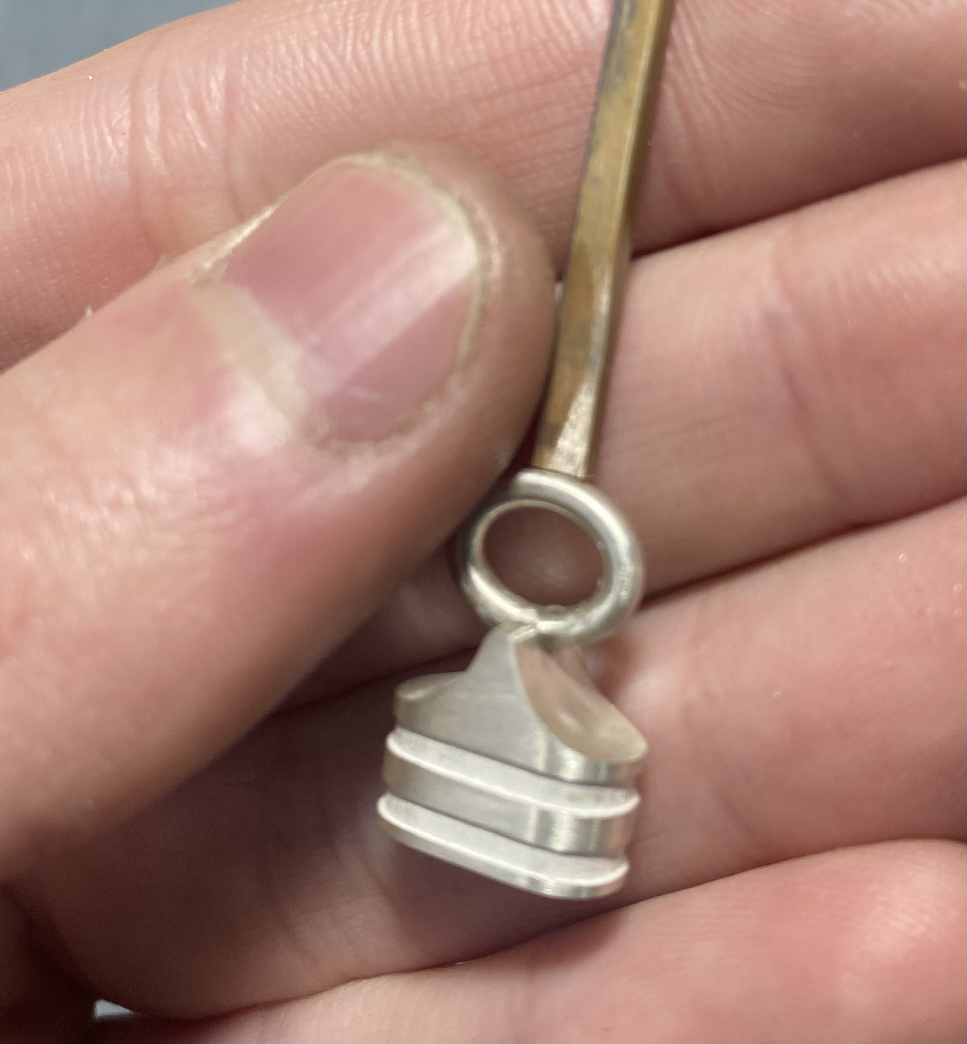

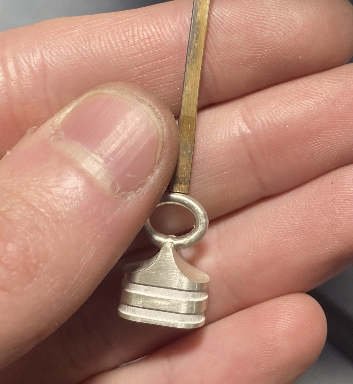

Подскажите пожалуйста, будет ли работать такой литник?

Литник должен подводиться в саммую массивную часть изделия

Дурные вопросы отпадут!
А вдруг эта шишка сечением 0,8 мм.?

KeX,
ну мне его когда отливали, литник был на кольце. Я в первые это делаю. Могу поставить в область по середине, над линиями. Так будет правильно? Я просто думал что обязательно должно горизонтально идти. Подскажите пожалуйста как поступить.

Romariooo,
Та что к кольцу припаяна. Автор не уточняет.

Илья,
не припаяна, я ее приложил для кадра. А деталь сама, однацельная

Fire Fly,
Если "шишка" или "гиря" та что на кольце пустая то литник можно как на картинке подвести , если цельнолитая то напрямую к шишке и сечением побольше что бы при остывании металл тянуло с литника в "шишку"

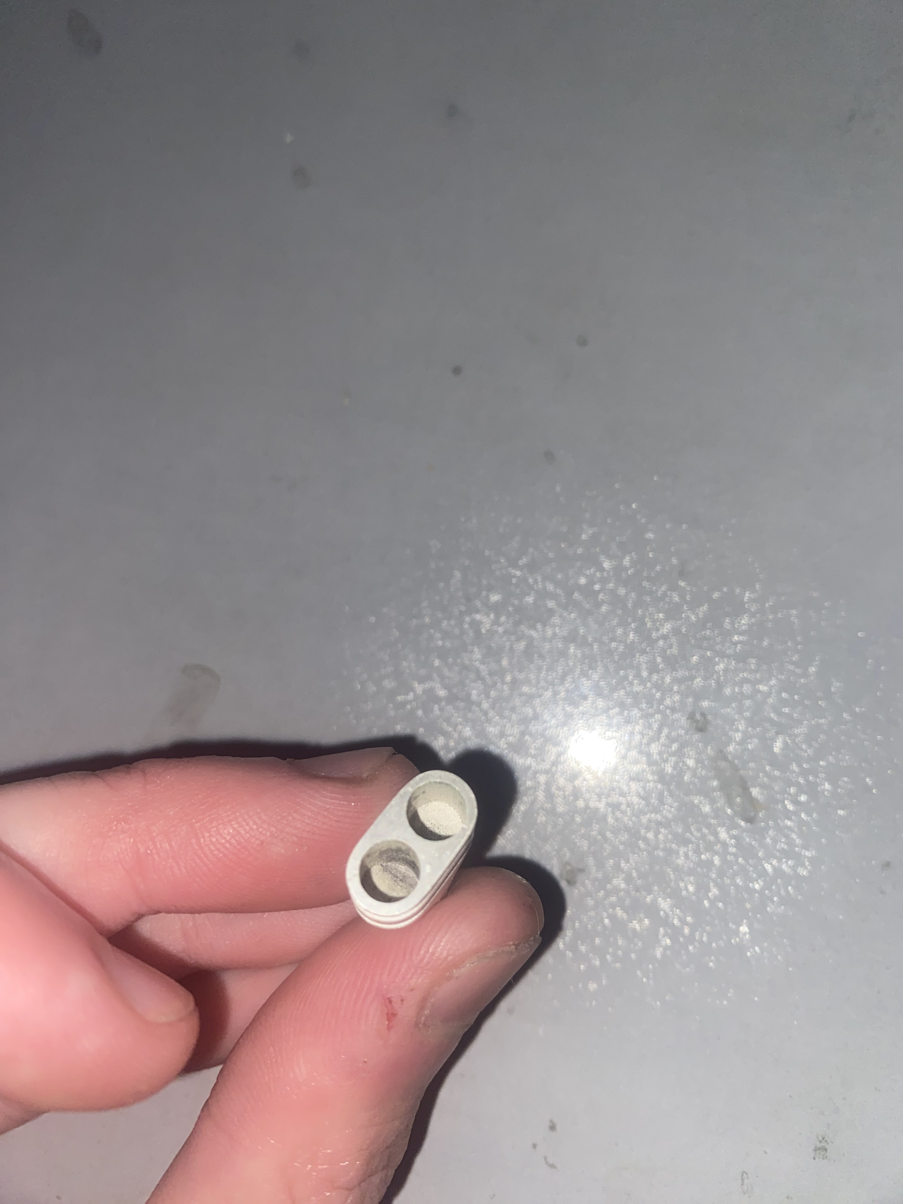

Илья,
слушай, такой вопрос: если все таки вертикально сделаю, резина же нормально будет проливаться? Мне же сделают ее так?
На счет остального я понял, он на 80% пустой. там два отверстия под браслет.
Не удобно на кольце литник делать, могу же на плоскости поставить вертикально

Жидкой резиной снимать будете? Я обычно если жидкой резиной снимаю, после заливки вакуумирую что бы все пустоты заполнились.
Ну так если он почти пустой то и проблем нет. Литник можно вешать куда удобно, главное сначала подумать как извлекать восковку и удобней запиливать литник.

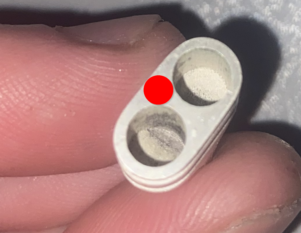

Fire Fly,
если гиря пустотелая на 80%, то, в принципе, можно лить и через кольцо, я бы только сделал литник не много шире.
Возможно придется не много поиграться с температурами. Суть следующая, если после заливки, металл в кольце застынет раньше чем гиря, то вы получите усадку. Скорее всего лопнет кольцо. Лечение очевидное, не задирайте слишком температуру опоки.
А вообще, интересно было бы взглянут на гирю снизу.

uvrigel, вот так изнутри. но я уже провел так что он вертикально стоит, в лицевой области

Регистрация: 17.04.2008
Сообщений: 616
Голосов: 119 / 5
Значит тот, кто делал - не умеет в литье.
Не "если" а так и будет.
Более очевидное решение - подвести литник сразу в правильное место, чем играться с температурами. На мой взгляд это проще и "правильнее"
Я бы лепил литник сюда под углом 90° (в самую массивную часть детали):
