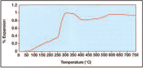

На самом деле там происходит много процессов, и далеко не все я могу обьяснить )
После вытопки основной массы воска, когда температура опоки поднимается выше 100°C, испаряются остатки физически-связанной воды, и гипс начинает терять химически-связанную воду, но полное превращение гипса в безводную форму сульфата кальция (ангидрит) происходит в широком диапазоне температур с изменением кристаллической решетки.Эти превращения происходят со значительным сокращением объема, особенно в диапазоне 300–450°C. Если бы для литья использовался только гипс, то изделия получались бы меньшего размера, чем модели из-зи сильной усадки.
Кварц и кристобалит при нагревании так-же притерпевают несколько превращений с увеличекнием обьема при температурах около 270С и 570С, тем самым компенсируя усадку гипса.
Это кривая изменения обьема формомассы во время цикла прокалки.
Так же во время прокалки сгорает углерод, который остается после сгорания воска - именно для этого необходимо обеспечивать достаточный приток воздуха в камеру печи, но не допускать "сквозняка".
Простыми словами - во время прокалки в опоке сгорает органика и масса набирает прочность. Выдержка на полках нужна для того, что бы температура опоки выровнялась с температурой печи
