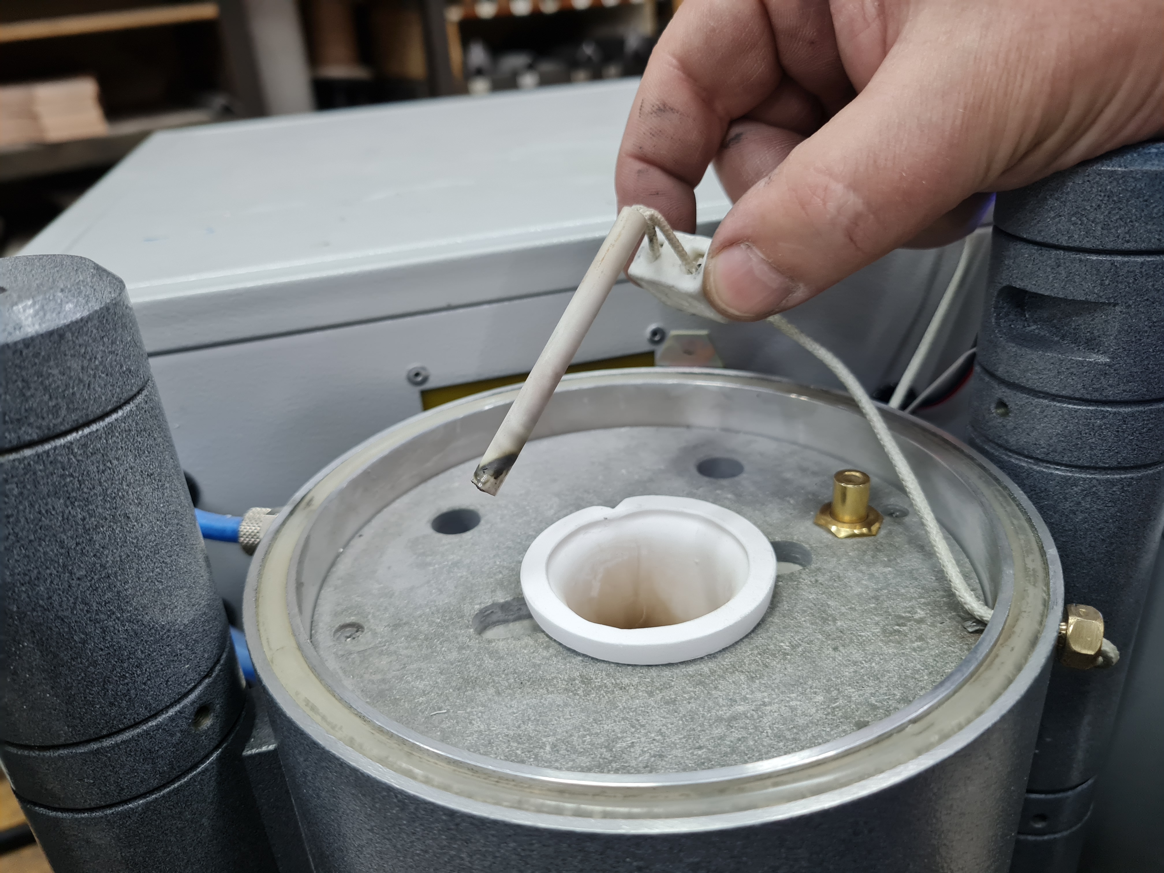

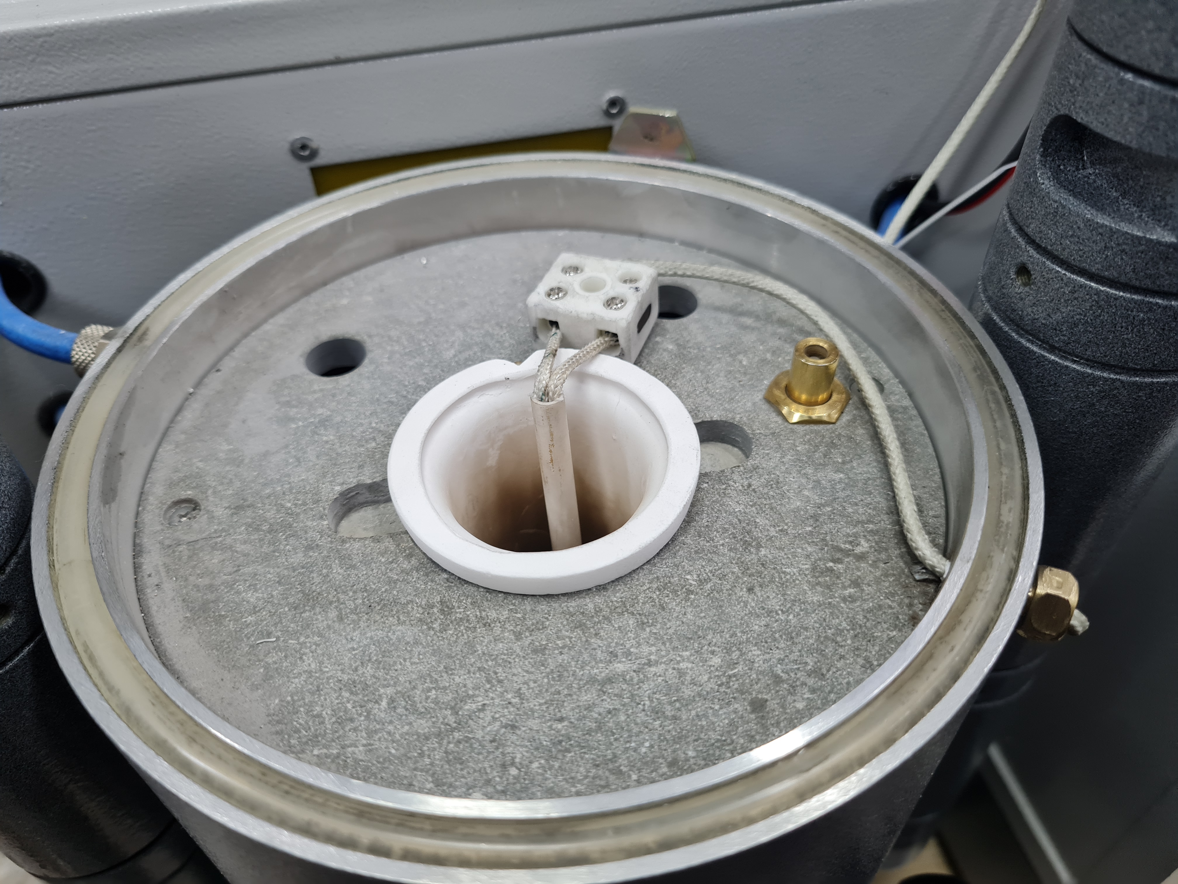

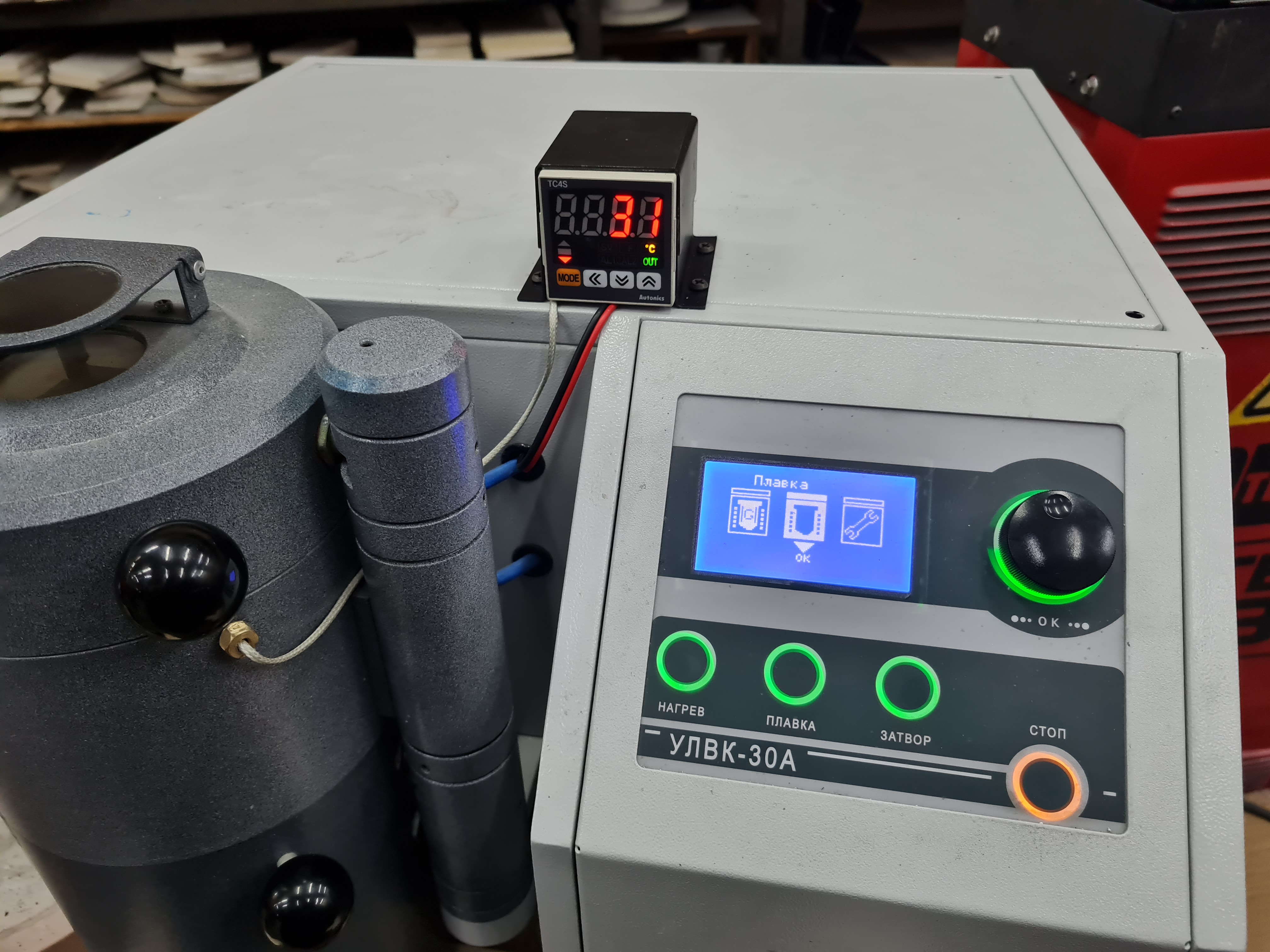

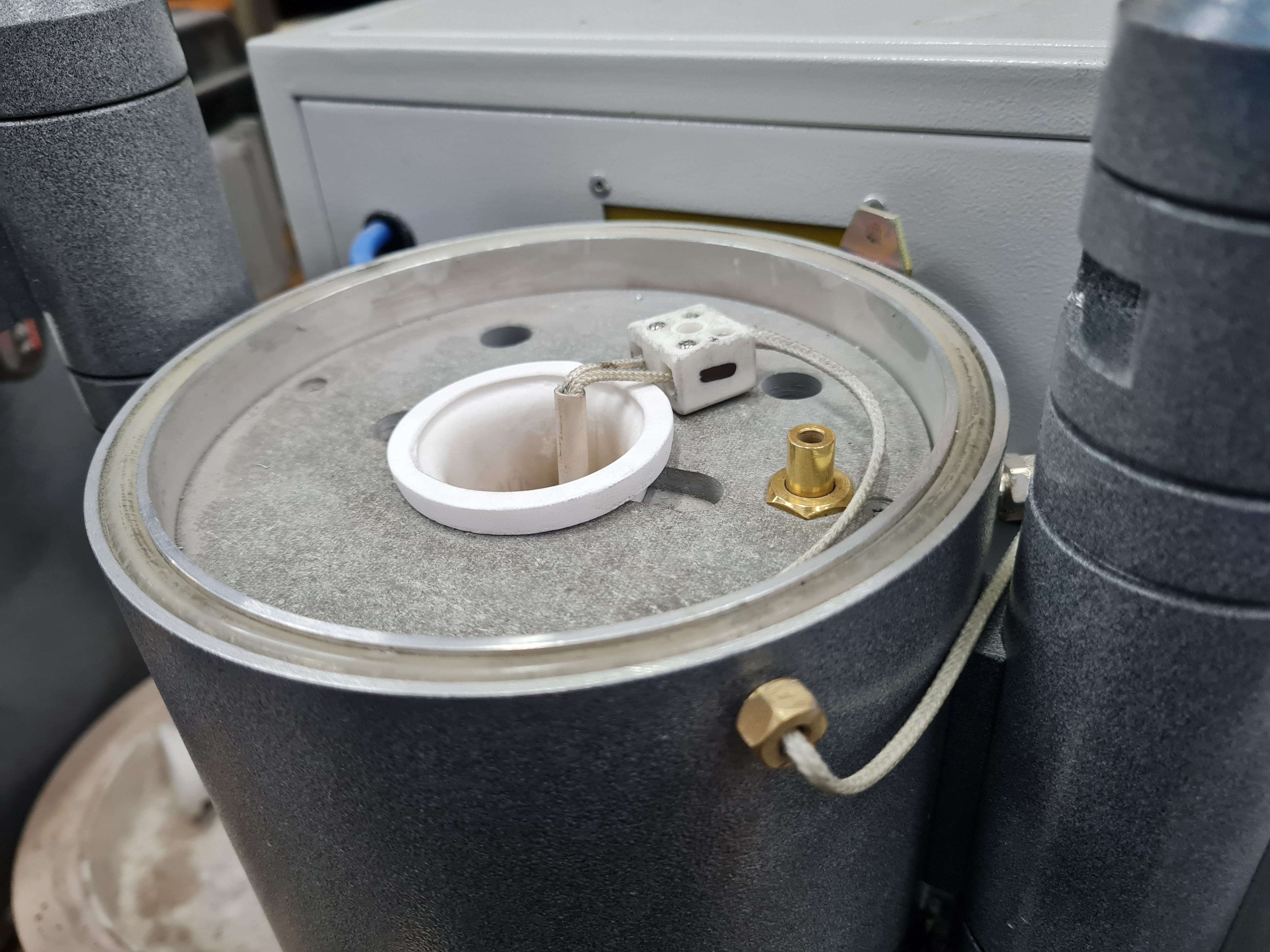

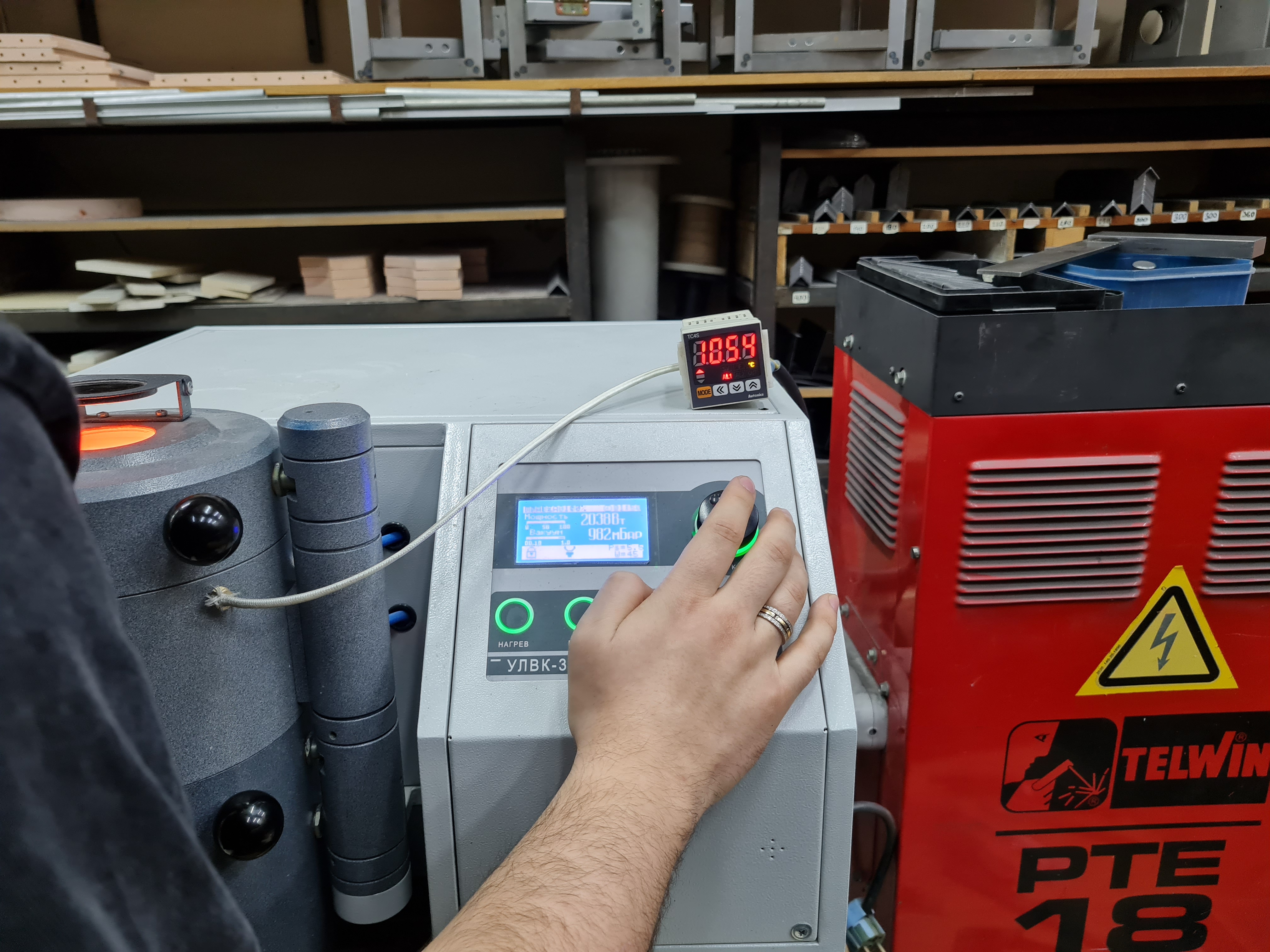

Удалось подключить термопару к литейной установке УЛВК-30А. Монтаж - погружной, в расплав. Для обеспечения герметичности тигельной камеры провод обмотан ФУМ и  поджат глухой резьбой М6. В принципе , подобное может сделать любой мастер. Контроллер подключен только на измерение , но можно и врезать в систему управления , чтобы задавать и удерживать температуру

А реально плавить пробовали ? Или только термопару нагрели? На фото вакуума нет. Мощность зашкаливает. Время измерения какое? На 2000 ватт 100гр платины за 2 минуты отлить можно. А как менять тигель после каждой плавки? Как быстро оболочка термопары умирает? То что так можно сделать я уже делал еще 5 лет назад. Потом все снял и отложил в сторону.

На последнем фото - плавили бронзу. Примерно 30 г. Работал мастер- заказчик , поэтому я следил только за температурой. Термопара на тонком проводе легко извлекается из тигля , и его можно менять. Чехол термопары - корундовый и по идее должен служить долго. Вообще, после сдачи аппарата заказчику , обещали сообщить о результатах эксплуатации. Будут сведения - отпишусь.
