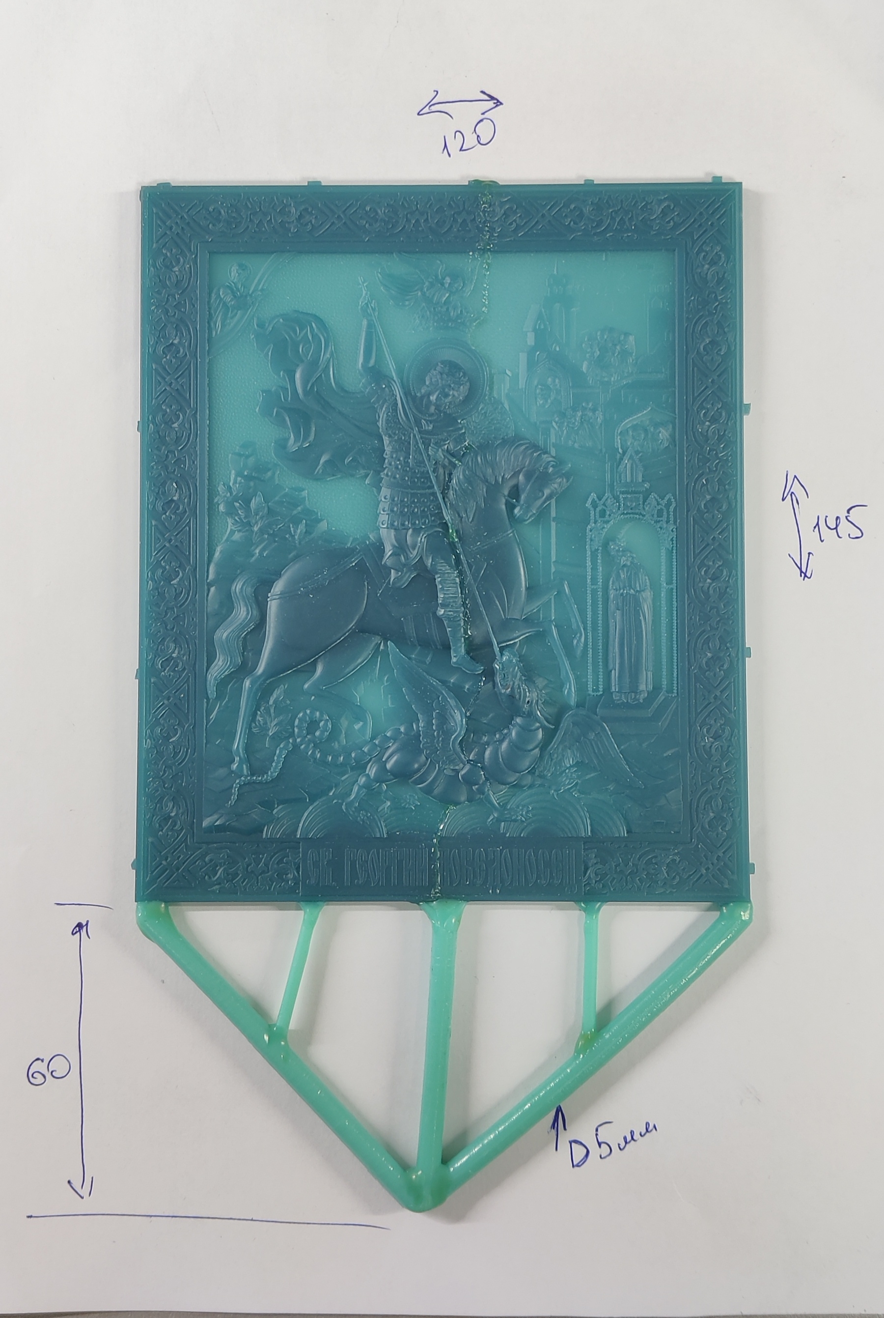

Всем Доброго дня!
Подскажите пожалуйста советом, по Литью Иконы, в серебре 925 пробы и литниковой системе к ней.
Имеется:
- Воск (ЧПУ, стриж) (размеры: 145х120, минимальная толщина стенки ~ 1 мм)
- Литье вакуумное (типа - перевертыш)
- Формомасса - Advance Special (льем на нем все серебро)
- Лигатура - PRIMA466IT (925) Cu68% Zn29% Si0,5% In1,5%- Чистота серебро 999.9 (Икона будет в 925 пробе).
Вопрос по литниковой системе - где и что, может пойти не так, может добавить какие-то литники или выходы/отходы.Вопрос по температуре литья?
(Металл 980 С°, Опока - ?) Предположу 500 - 600 С°
Литьём занимаюсь давно - но такие одиночные, большие изделия , я не лил - но Очень Нужно!
Заранее благодарен.

Всё должно получится. Я бы только литниковую систему поменял на щелевую. Там где у вас подписано D5 поставить например 8х4 мм (в зависимости от толщины вашей рамки). Трёх штук будет достаточно, 4 и 5 маленькие литники будут не нужны.
Ну и надеюсь опока у вас не прямоугольная, а круглая:)

Да, опока круглая, стандартная. Щелевую - это более плоскую? По отношению толщины рамки Иконы.
Регистрация: 19.04.2008
Сообщений: 117
Да, щелевой это плоский прямоугольный в сечении

Если бы я лил. То температура опоки была б 550 градусов. Но литниковая система была бы  сделана по другому. Все как у вас. Только  ее нужно продлить дальше.
Центральный литник 6-7 мм у меня и он пройдет до конца иконы по задней стенке на расстоянии до 10 мм от нее. От литника отпайки на плоскость иконы в тех местах где это возможно. Это как минимум еще 6 литников и более.
Именно так) только столб 8-10мм, а от него ф3мм к "толстым" местам на восковке. Их прекрасно видно на просвет.

я бы по низу по всей плоскости за место литников добавил одну треть иконы тупо восковую пластину.

Всем спасибо, за помощь! Икону отлил, все по рекомендациям выше + немного своего добавил.
Температура опоки - 600 С° (обнаружил на воске тонкое место в 0,5 мм), поднял тем. на всякий случай и не зря.
В целом все ок, но есть куда стремиться.

Хотя про литники с "изнанки" не было сказано ни слова  :)  .

Зачем Вы так небрежно паяете литники, неужели лечить дефекты дешевле? Результат приятный, да.

литники с "изнанки"
А если почитать, а не "пулемётить"?
Научите, буду благодарен.

Примыкания литников к модели сделаны холодноватым паяльником, и в мелкие непропаянные щели может забиться форммасса, впоследствии дав засор на самом заметном месте. На мелких отливках это поднимет процент брака, а в таких штучных изделиях придется мудрить. Это ж и лишний съем металла, и замыленный рельеф, если не повезет.
