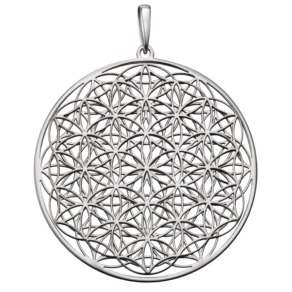

Коллеги, кто-то проливал подобное на вакуумной литейке? Диаметр 40 мм, вес около 10 г в Ag. И как тогда литниковую систему организовать? А если нет, то как тогда это можно сделать?

Не должно быть проблем. Опоку 600, металл 1060-1080. На половину внешней окружности сделать толстый литник (3мм) на расстоянии примерно 5-7мм от изделия. От него запитать внешнюю окружность изделия 4-5 литников 1,5-2мм.

Судя по фото, ажур на кулоне в два ряда.
Чует сердце вещун, проблемы будут.
Будут. Мои клиенты такое льют подетально, иначе просто не обработать.

Интересно было бы увидеть фото восковки.
