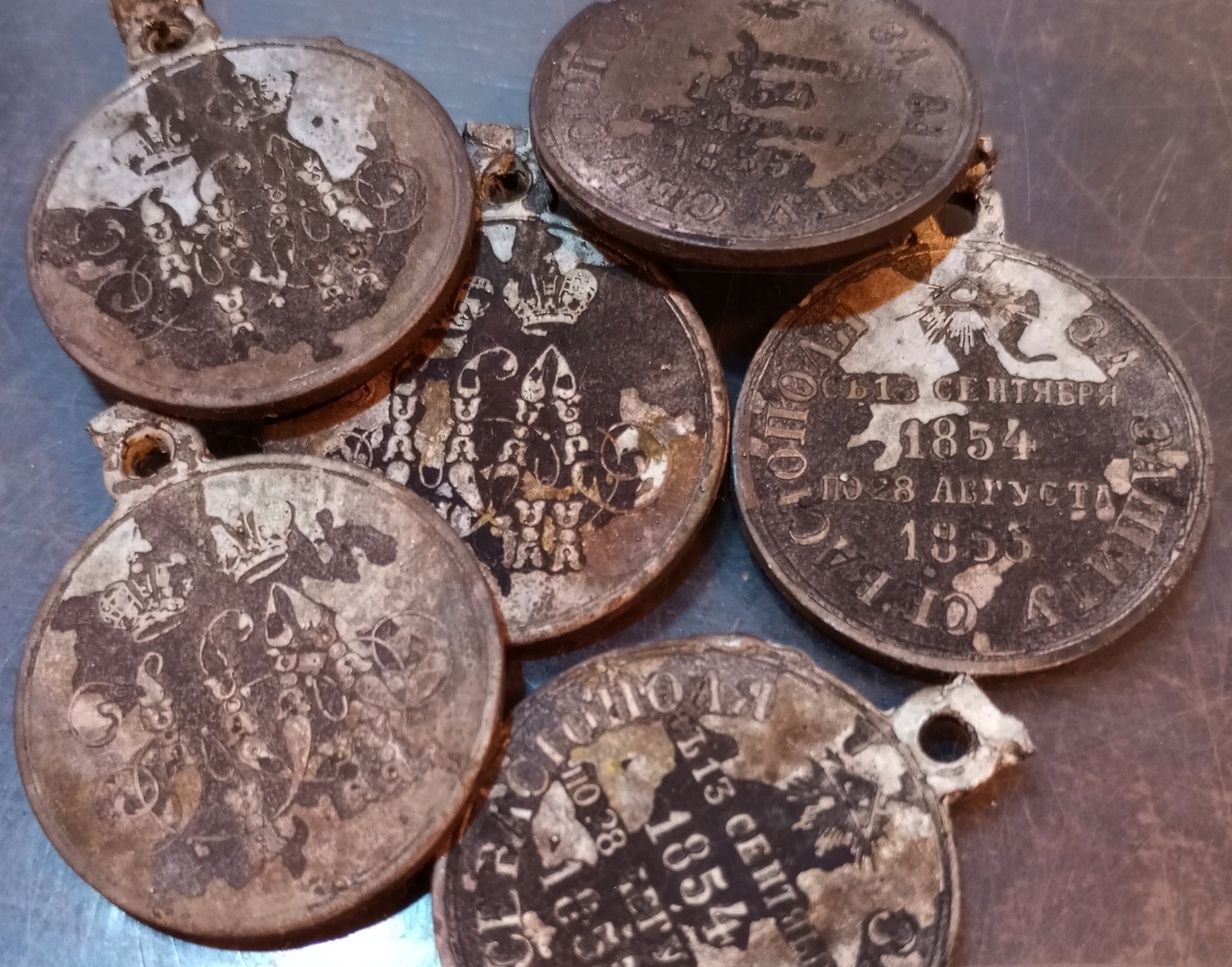

Добрый день к софорумцам.
Просьба помочь с этой проблемой.
Как убрать черный пригар (нагар) с отливок.
Попросили знакомые ролевики сделать немного медалей за За защиту Севастополя. Они в белом металле должны быть. Формомасса Oro.
Может химией какой то? В общем что посоветуете?

Киньте в отбел. Горячая лимонка подойдет
Спасибо. А долго держать? Какая температура и концентрации лимонной кислоты? Медаль не сожрет?

Шляхта,
не, не сожрет. пару-тройку чайных ложек на 100мл. Можно и в холодной - на ночь оставить. Или нагреть до 60-80С - так будет быстрее
