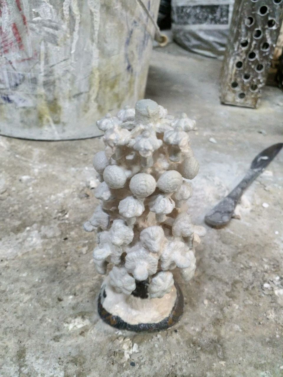

Всех приветствую. Возникли проблемы с литьем нейзильбера МНЦ.
При отливки металл во первых быстро схватывается, как бы сильно не грел. До 1100 градусов + добавлял 1% алюминия. Общий вес 1кг. Если повышать температуру, начинает активно выгорать цинк. Во вторых после размывания, прикипает форммасса и появляется окалина. После хим обработки в лимонной кислоте цвет металла не ярко белый, больше зеленоватый или серый с вкраплениями меди(красного или розового оттенка).Может есть какие то советы? Спасибо.

Нормальный нейзильбер, он так и льется. Белый как серебро он не может быть
Регистрация: 10.10.2005
Откуда: Kostroma
Сообщений: 519
Голосов: 131 / 4
Опока квадратная никого не смущает?)
И ф/м надо подороже, для белого золота типа..

BALOO,
и что что опока? С чего вы взяли, что она относится к даной  елке?
Royal Cast. Не из дешевых

Максим Ситченко,
Royal cast - самая дешевая фм в линейке Certus. Она подходит для латуни и серебра. Для незильбера нужна более качественная фм, как для белого золота, как верно выше заметил BALOO. Из их ассортимента для незильбера - только Optima

Максим Ситченко,
МНЦ какой именной? Гранулят или лом?
Про формомассу, так точно  Optima или Oro.

Леонид,
Мы тут пробовали палладиевое и никелевое белое в Oro лить. Температуры 650\1200-1250. Не держит к сожалению((. Optima - без проблем

Леонид,
Мнц 15-20. Прутки. И высечка

Максим Ситченко,
Температура опоки какая? Попробуйте отбел сменить в книге Новикова есть рецепт с перекисью водорода, но боюсь ошибиться, т.к. лет 25 назад им пользовался.
KeX,
Лью никелевое белое в Oro, все нормально. Но елки маленькие 30-50 гр.

Леонид,
аааа вот оно что. В больших опоках с навеской в +- пол кило вся поверхность в газовых порах. Буду попробовать 20-30гр на следующей неделе )

Леонид,
опока пробовали и 650 и 620 и 600. Одно и то же.
Заформовали в oro, посмотрим что получится
