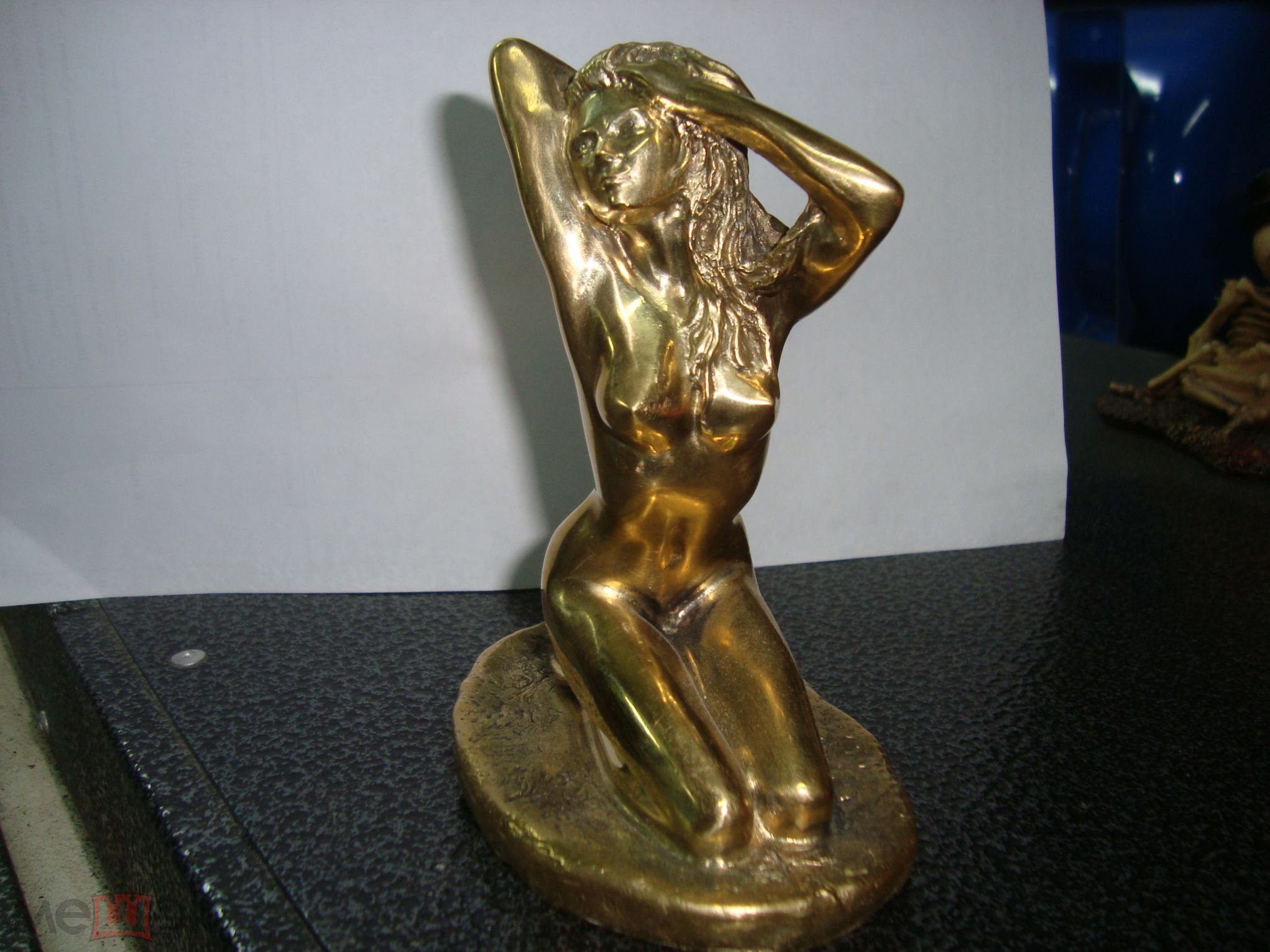

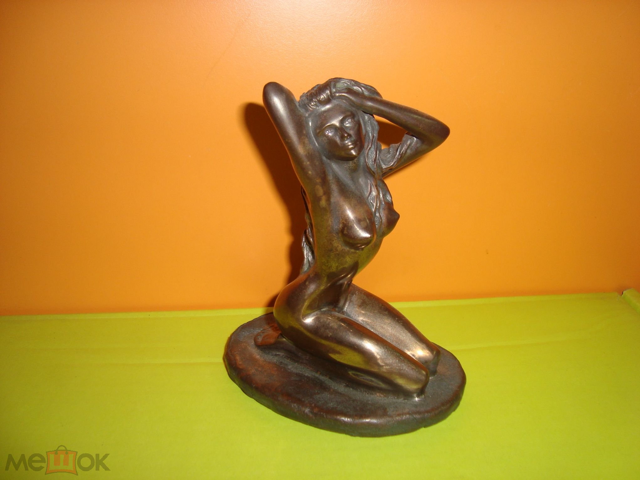

а в чём проблема часть сделать из латуни вторую из бронзы?  латунь оставляете как есть бронзу греете до 500 градусов она становится тёмной.
