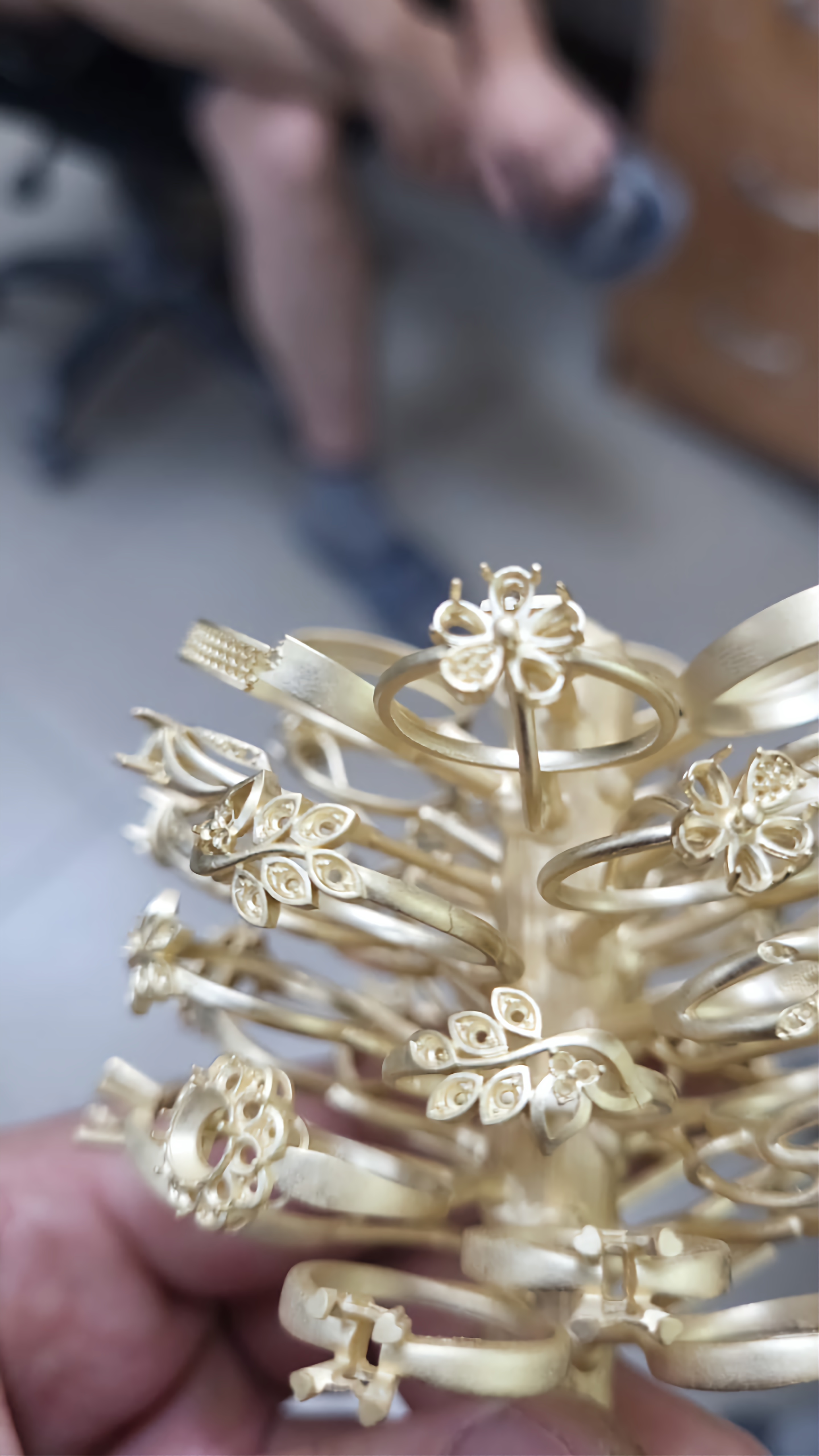

Добрый вечер. Простите что надоедаю. Но тут произошла неприятность. Поделился с товарищем лигатурой для желтого золота 585 пробы. С нашей мелочевкой работает без проблем. Он попытался отлить кольца весом 2-3 гр. так у него все изделия потрескались. Крайне неприятно. Фото попробую загрузить. Температура опоки  620 градусов, металл 1000 градусов. Опока отстаивалась после литья 15 мин., потом охлаждение в воде. Не могу загрузить фото, позже попрошу молодёжь помочь с фотографиями.

Потрескаться могли тоже из-за кремния. Обычно производители лигатур с кремнием рекомендуют после литья как можно меньше тюлюпать опоку. Т.е. очень аккуратно доставать ее из литейки и так-же очень аккуратно ставить ее на пол, избегая потрясываний и вибраций, т.к. именно в этот момент изделия могут потрескаться. И как правило они рекомендуют гасить опоку не ранее, чем через 20 минут после литья по той-же причине

Ну наконец-то  загрузил.

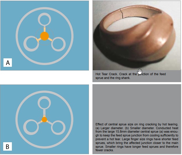

Попробуйте следовать рекомендациям выше - а именно - обращаться с опокой после отливки очень акуратно - не трясти и после литья дать постоять 20 минут перед отмывкой в воде. Я бы еще уменьшил диаметр центрального литника до 9-10мм (в идеале сделать конусный - внизу 8мм, вверзу 10мм). Слишком массивный  центральный литник так же может быть причиной горячих трещин

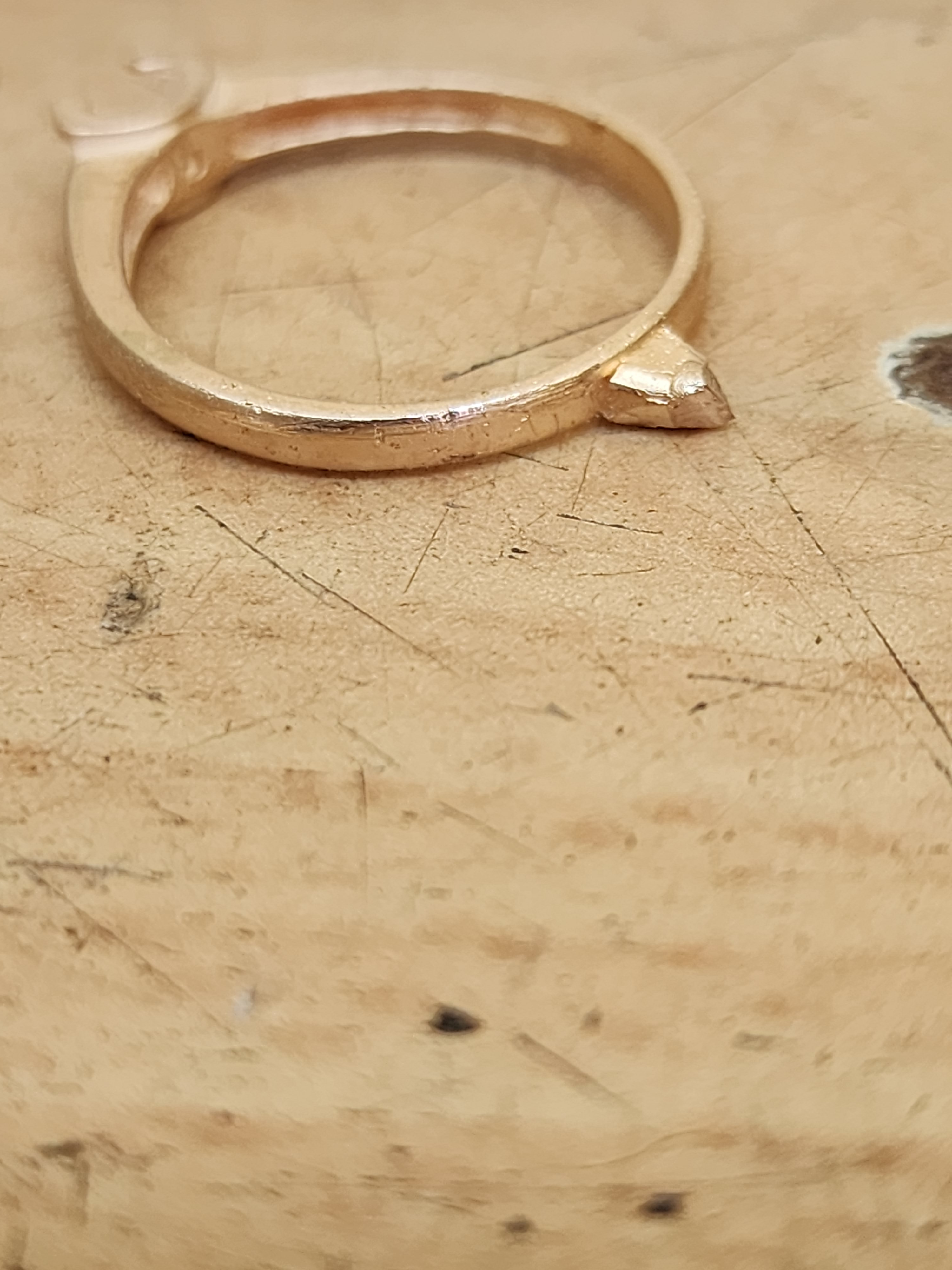

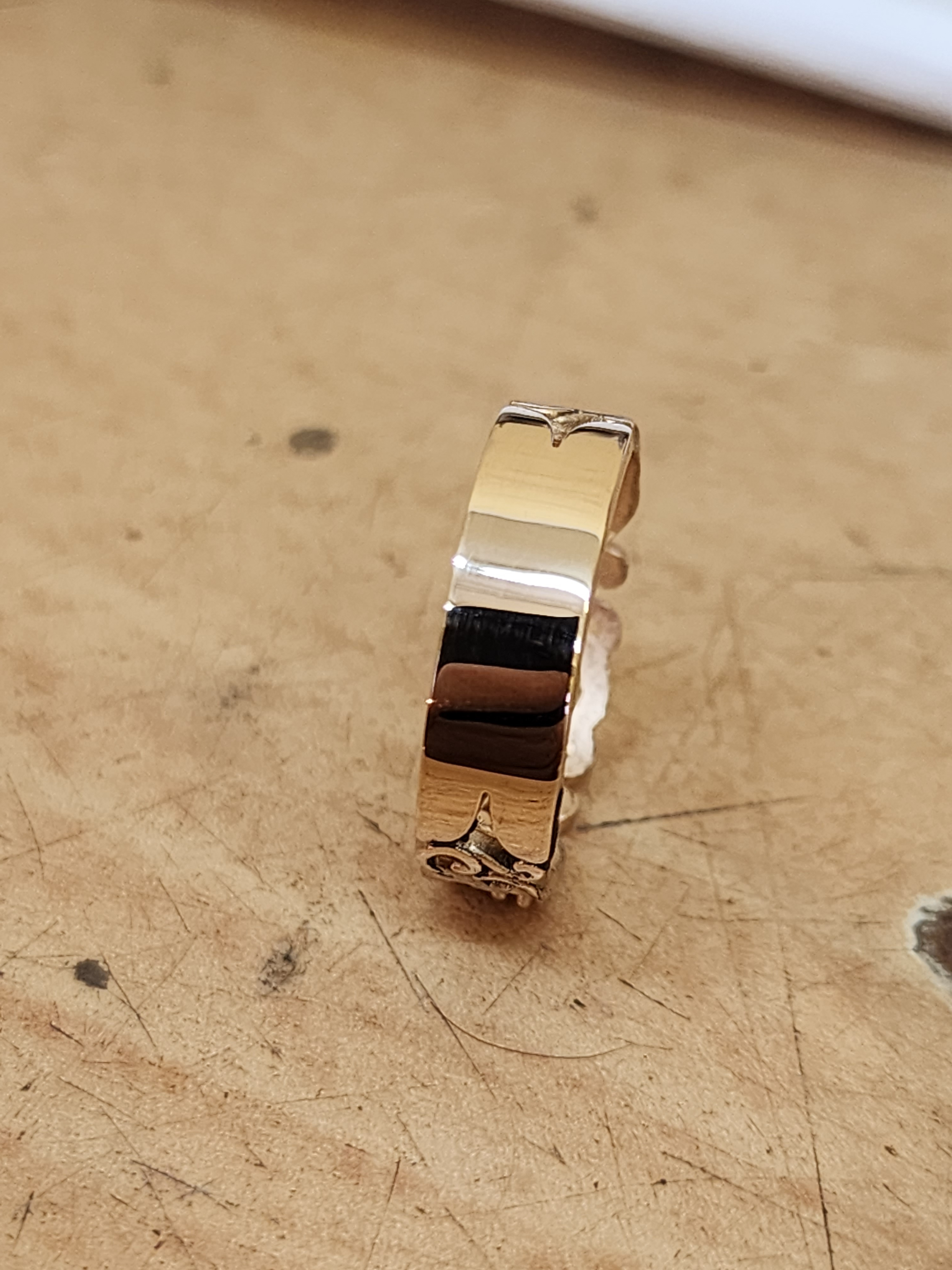

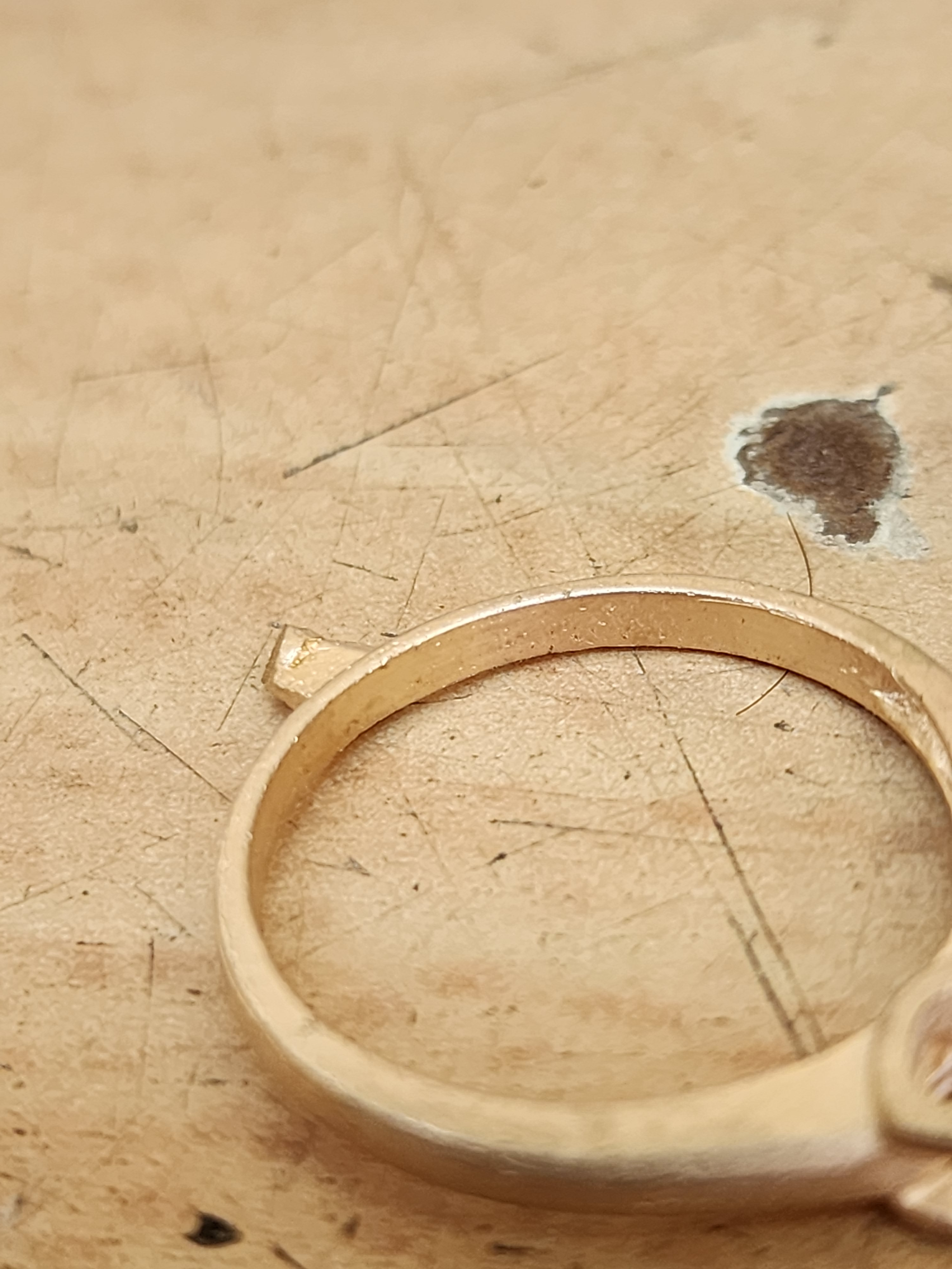

Решил попробовать отлить елочку  из красного металла 585 пробы. Температура опоки 570, температура металла 950. Изделия покрупнее отлились нормально, а вот у тех где шинка потоньше поры и сыпь. Если можно хотелось бы почитать Ваше мнение.

С порами.

Согласен с BALOO - выглядит, как будто восковка такая была - с непроливом. Но может и не хватило температуры метала. Если уверены, что восковка была нормальной - поднимите температуру до 1000-1030. Какой диаметр литника у колец с тонкой шинкой?

Диаметр литников 2.3 мм
Мелкие лунки с гладким дном, да это дефекты восковки, но есть усадочные поры, просто на фото плохо видно. Кольца с широкими шинками отлились хорошо. Проблема с относительно тонкими. Я думал наоборот понизить температуру металла. Температура плавления 890-900 градусов. Думал попробовать на 940 отлить. Температуру опоки попробовать 550 градусов

Если усадочные поры, то не хватило питания, логично?)

Да согласен. Завтра буду пробовать на 1000 градусов мет., опоку наверное оставлю 570 градусов.

Кольца с широкими шинками - массивнее, по этому им оказалось достаточно температуры. В тонких метал застывает быстрее. Я бы еще порекомендовал увеличить диаметр литника до 3мм и не сужать его перед изделием. Т.е. делать его прямым, на сколько это возможно, что бы он достаточно питал изделие. Раковины на восковке могут быть следствием неплотного прилегания конуса восковки к носику инжектора. В идеале конус на резинке и конус носика инжектора должны быть одинаковые, что бы в зазор не подсасывало воздух. И для полного счастья я бы еще изменил расположение литника и подвел бы его сбоку, как показано на картинке:
