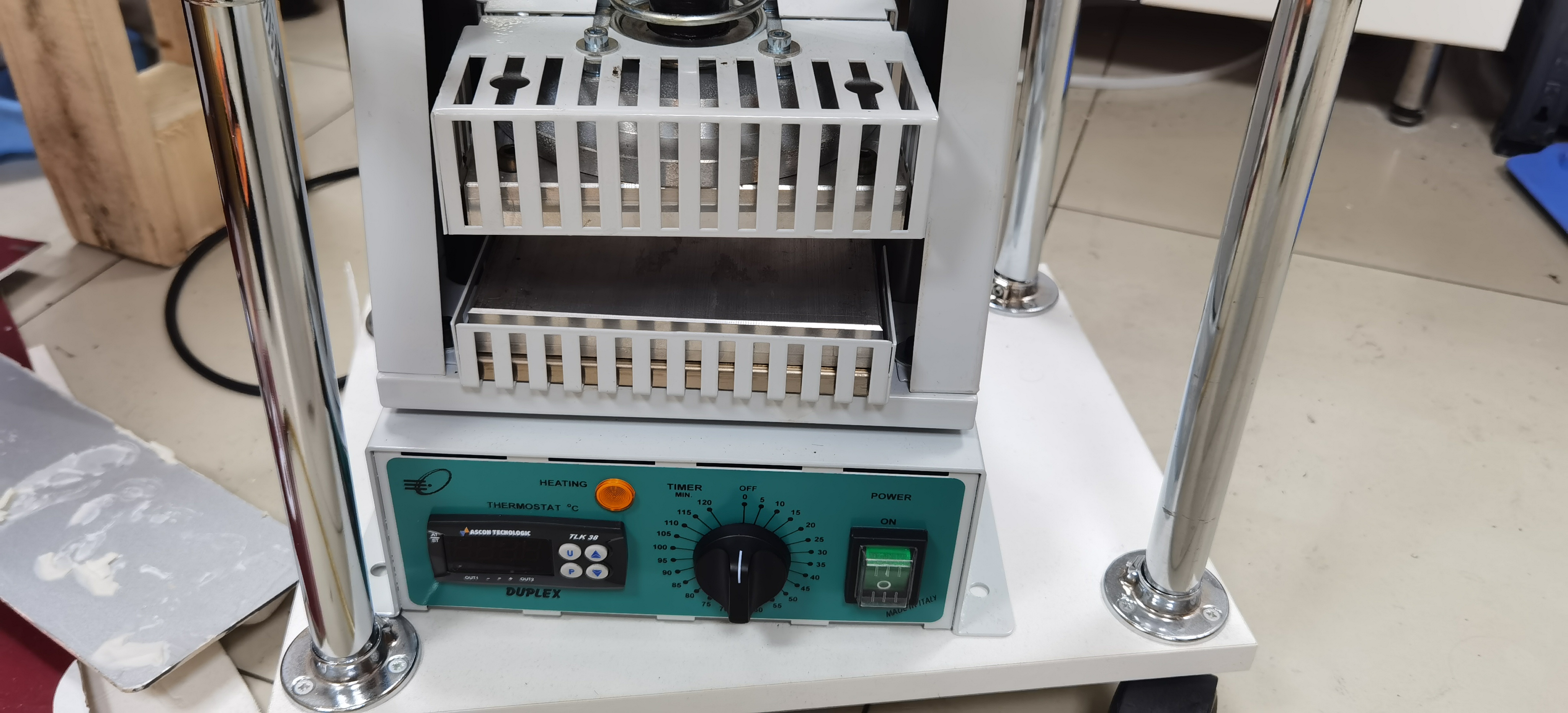

Здраствуйте. Кто пользуется данным вулканизатором подскажите может есть инструкция у кого на русском языке. Не могу разобраться в настройках. И ещё идет в комплекте стальная пластина для верхней плоскости в каких случаях она используется?

слева цифровой контроллер- на нем выставляете необходимую температуру, примерно как на плавильной печи.
круглая черная ручка -таймер - механический регулятор времени устанавливается каждый раз поворотом, после прихода в ноль отключает контроллер температуры или подает сигнал, или и то и другое. пластина нужна для защиты верхнего нагревателя и от перекосов о направляющим и для распределения нагрузки от маленьких по размеру форм- в итоге тоже для защиты, кладите её каждый раз на форму при вулканизации. |

Так так а для чего кнопка U жму на неё результатов не каких? Может у меня полетела она
. Пластина сверху идёт стальная снизу идёт чистый алюминий как-то странная конструкция у вас постоянно стоит стальная сверху?

Насколько я помню, без дополнительной верхней пластины, сверху давит узкий круглый поршень, проходящий через верхний нагреватель. Это для специальных форм для запекания.

оранжевая кнопка "нагрев" включает/выключает контроллер...я так понимаю
и работать она начинает когда заводится таймер... , а может и нет)) |

Пришлось переводить с итальянского. Кнопка U присутствует, но она не используется
