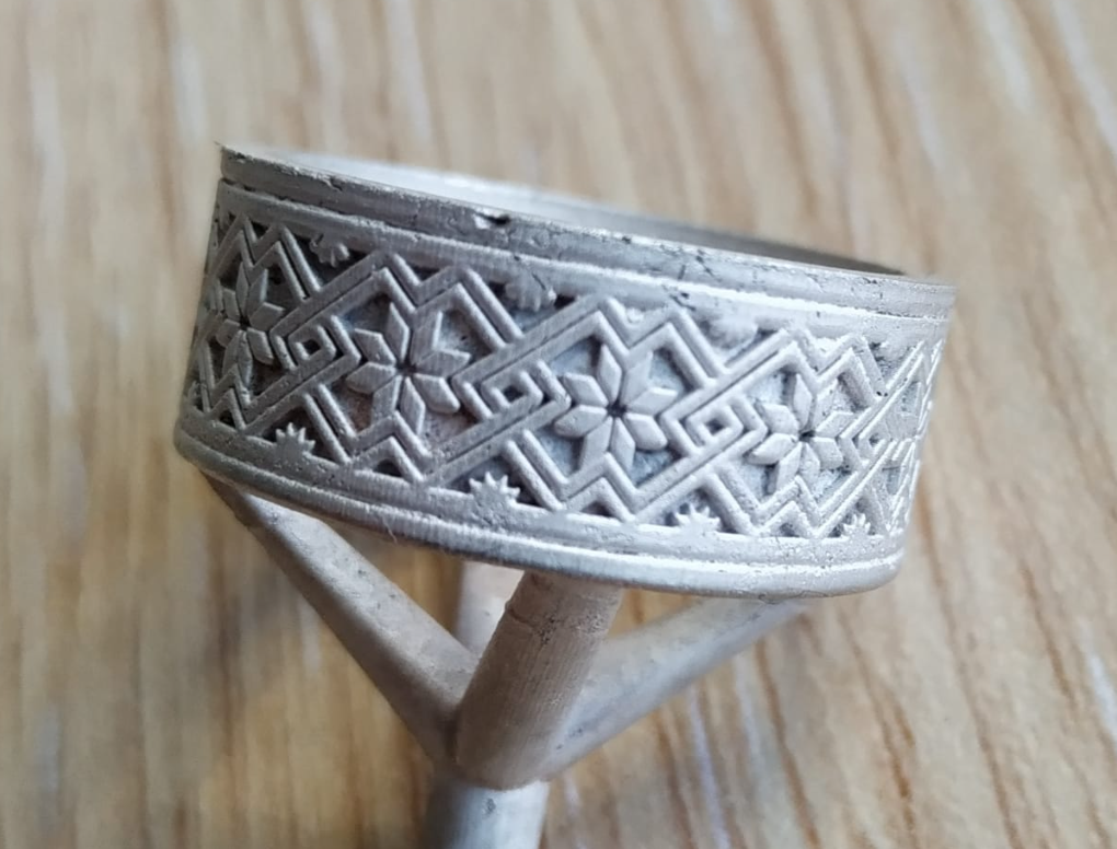

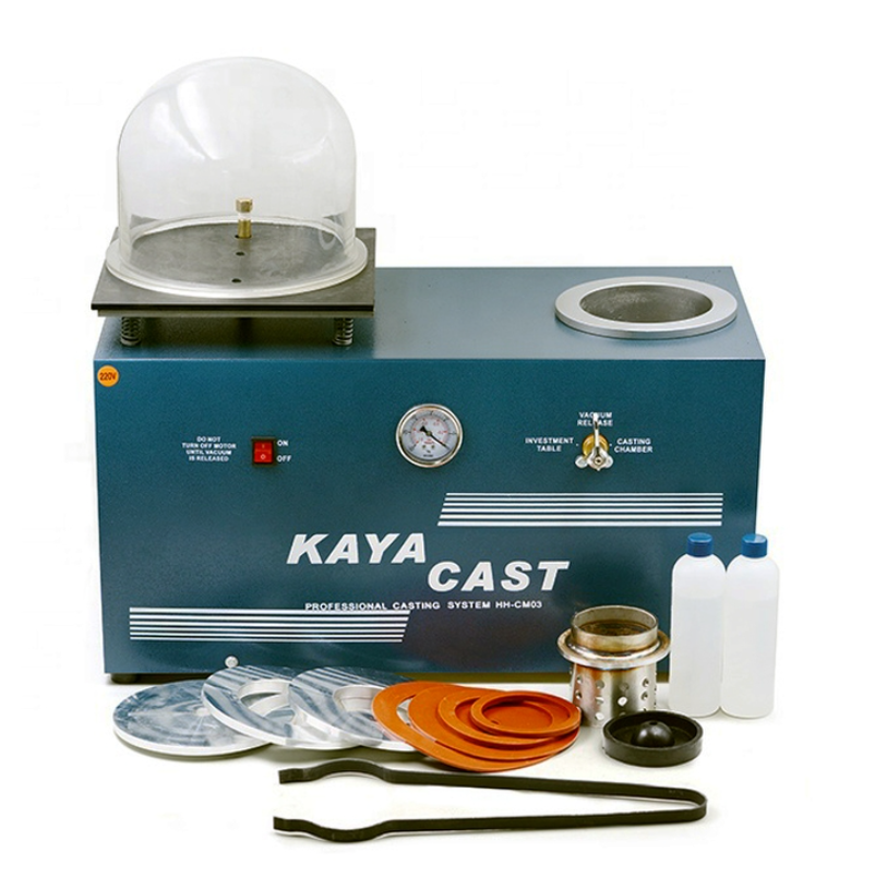

Всем привет. Нужен совет бывалых литейщиков.Никогда не лился самостоятельно, пришло время, купил 2х литровый Кайа Каст, китайский, 2 литра. 3 месяца эксперементально лью ломовым серебром в ФМ Престиж Оптима свои ростовые модели из J - Cast (с пост обработкой все по рекомендациям производителя фотополимера), вакумирую 1.5 мин. массу, столько же опоку, прокалка в Митрем 8, по циклу рекомендованному производителем ФМ. Добился определенного результата, но уперся в стену и не могу избавиться от пор на крыше изделий. Мне кажется не хватает вакума, металл остывает не до конца вссосавшись в опоку( Лью из шамотной изложницы, грею пропаном, когда на вакумометре стрелка от -0.06 мПа, в основном все проливается, но пару раз и не допроливалось. пробовал опоку в вакумном стакане подольше держать, до - 0.1 мПа, но вакум отсасывает медленно, опока остывает, появляется облой на отливке и поры уже не только на крыше, но и в боках. Вот я и думаю, может быть ресивер литров на 30 добавить перед стаканом, накачивать в него максимальный вакум и стравливать в вакумный стакан а потом разогретый металл сразу сливать, или поменять компрессор на более мощный, или по самому процессу литья может кто сразу косяки увидит?

У вас на фото не просто поры от слабого вакуума, это может и фм осыпается, и литники не плавно припаяны осколки фм летят с потоком.. да и серебро лом...

З.Ы. для слабого насоса нужен не "рессивер" ,а минимально возможная по габаритам камера , чуть-чуть больше опоки.И хорошая герметичность между фланцем опоки и камерой. ( та же колбаска из силиконовой резины СуперСтрейтчХигт желтая.. круче любых уплотнительных силиконовых колец.

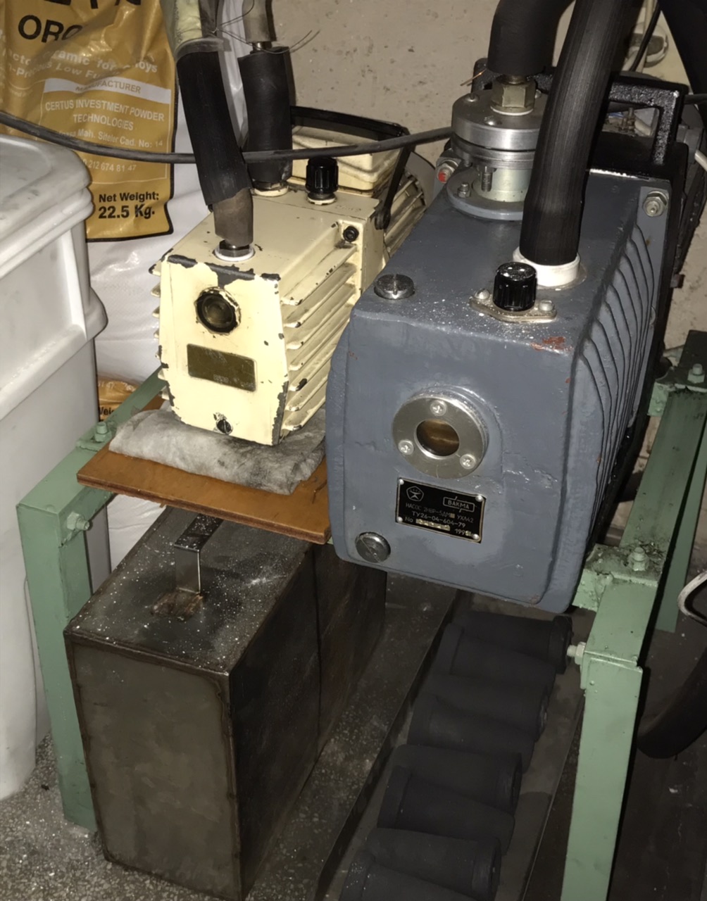

От 220 не знаю, чес слово.

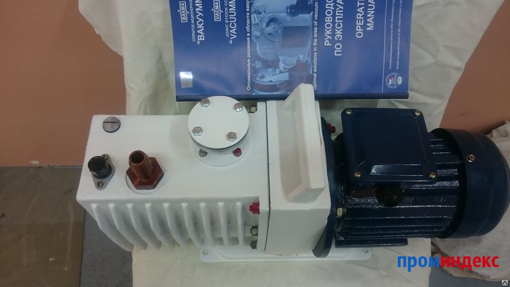

Но для 2НВР еще не забудь выхлоп масляного тумана сделать, шланг и на улицу его ( или в общую вентиляцию)
Коричневый штуцер на фото.
Сообщений: 2418
Голосов: 615 / 4
Олег,
Идеальный колхоз !
И масло если что менять удобно , поставил рядом с литейкой и красота .
Желтый тоже на 380 , у меня ещё на нем и фланец на валу мотора течь даёт , масло капает постоянно .
Это расходный … его потом проще заменить чем чинить , если заклинит .
Этот (3нвр)с 16 года пашет , чисто на формовку .
2нвр только на отливку … хватит лет на 50 ещё  :biggrin2:

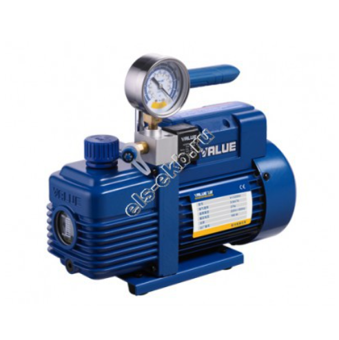

Я решил на таком китайце остановиться 220 В, 200л/мин.и без выхлопной трубы. На днях поеду куплю, потом отпишусь чекаво
