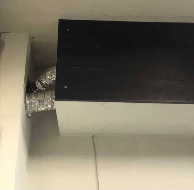

А гибким воздуховодом немного подальше отвести если ? Вентилятор …

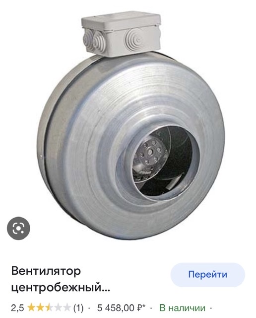

Лавсановому рукаву ничего не делается , лет так за 15 … даже не высох .
До вентилятора метров 10 , канальный … работает ежедневно по 10-12 часов уже 22 года .
Раз в пять лет крыльчатку чистим …
Вот такого типа , вход 120мм
Если близко поставите его , крыльчатку чистить от жирной копоти раз в полгода будете .

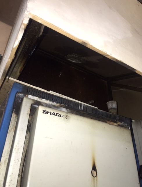

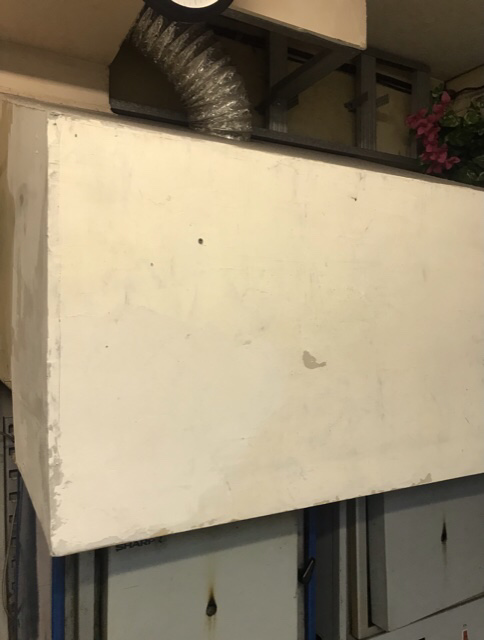

И кстати из гипсокартона можно любой «зонт» сделать … и даже воздуховод … в сто раз проще чем с оцинковкой возиться
И «всос» только над дверками сделать , для лучшей тяги , а там над печкой полочку из гипсача , там химозу можно «хранить» во время травления какого нибудь … березовые рейки для литья и прочий литейный хлам который редко нужен и пофигу на копоть

Я сейчас вспомнил что вентилятор как на фото , но производство Германия .
Точно посмотреть не могу , он в коробе под потолком с шумоизоляцией внутри …
Гофры не от вытяжки , это другое .
Короче KNAUF рулит !

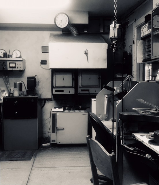

У меня кстати на два муфеля , и внизу для вытопки воска печь .
Если 6 опок в двух печах , то после 450С до 550С можно рядом с печками запах воска почуять
Но тут до вентилятора 10 метров , и по пути ещё плавка и химпрлировка два выхода незакрытых , печи последние в очереди и все норм
