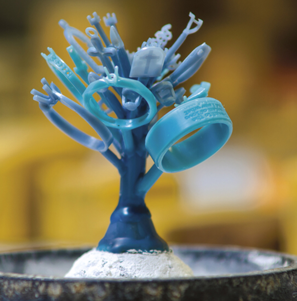

Елку правильно собери, если планируешь разного объёма изделия в одной елке, тяжелое с низу, легкое сверху,
в нете картинку дергнул, для образца.
