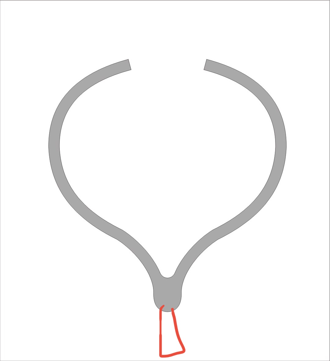

Здравствуйте! Подскажите, как отливаются такие вещи? Это ручка для крышки, металл серебро, литьё вакуумное.
Сразу извиняюсь за тупой вопрос.
А в чём проблемы?
Размеры не указаны... возможно в этом ?
Пока.
ЗЫ, Упс... пустотелое не учел.
А вчем проблема то?
Если толщина позволяет, то красным- летник и на елку!
Рома, ПУСТОТЕЛОЕ !
У меня нет опыта...
Пока.
ЗЫ. Думаю это совсем другая история...

Вчера не смог зайти на форум. Суть вопроса в следующем: как вообще такие пустотелые вещи отливаются, нужна ли какая-то фиксация формомассы (проволокой) или дополнительные отверстия нужны? А может это всё лишнее и так всё должно отлится?

Изделие не совсем пустотелое, выход формомассы есть. Вопрос больше в том, нужна ли дополнительная фиксация формомассы внутри изделия?

Если я правильно понял, то всё зависит от толщины опорной части формомассы находящейся внутри.
1. Если металл пойдёт сбоку (для примера) и струя ударит во внутреннюю часть формомассы, и основание будет довольно тонким, то эта масса может отвалится. В таком варианте наверно потребуется усиление.
2. Если вход будет сверху, как у вас указано, то метал рассеется об конус внутренней части и благополучно заполнит всю полость не причинив вреда форме.
