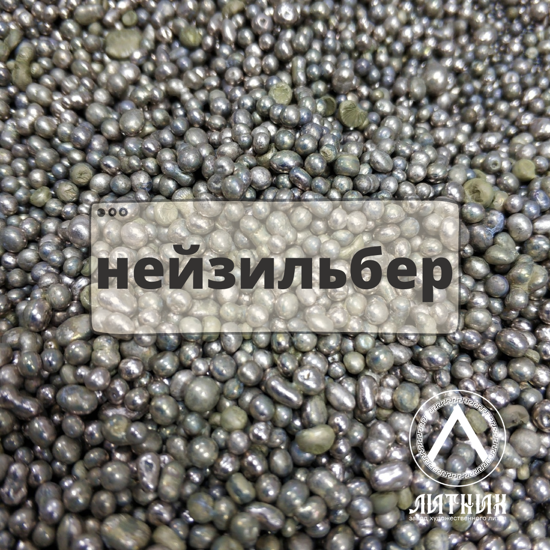

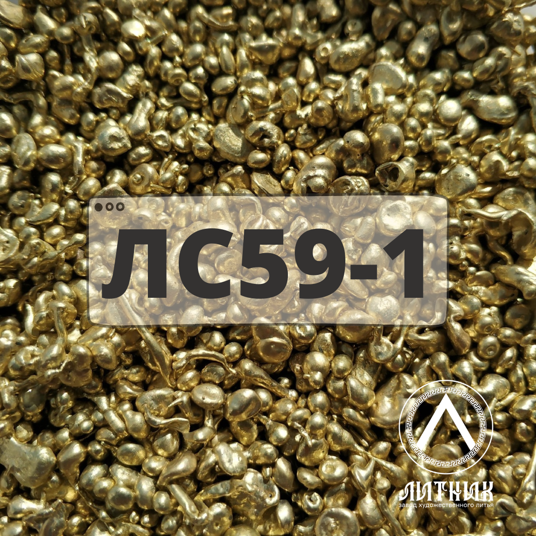

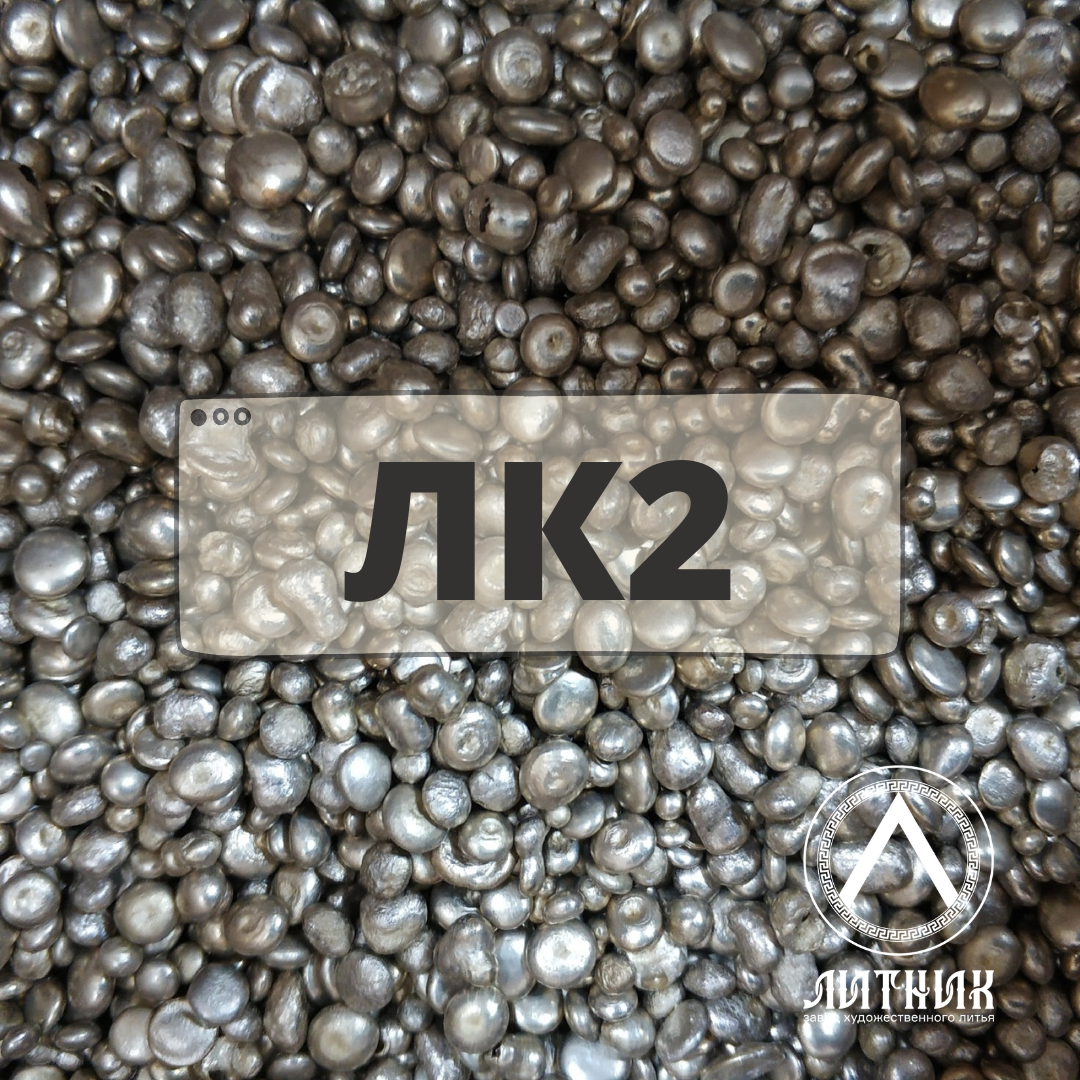

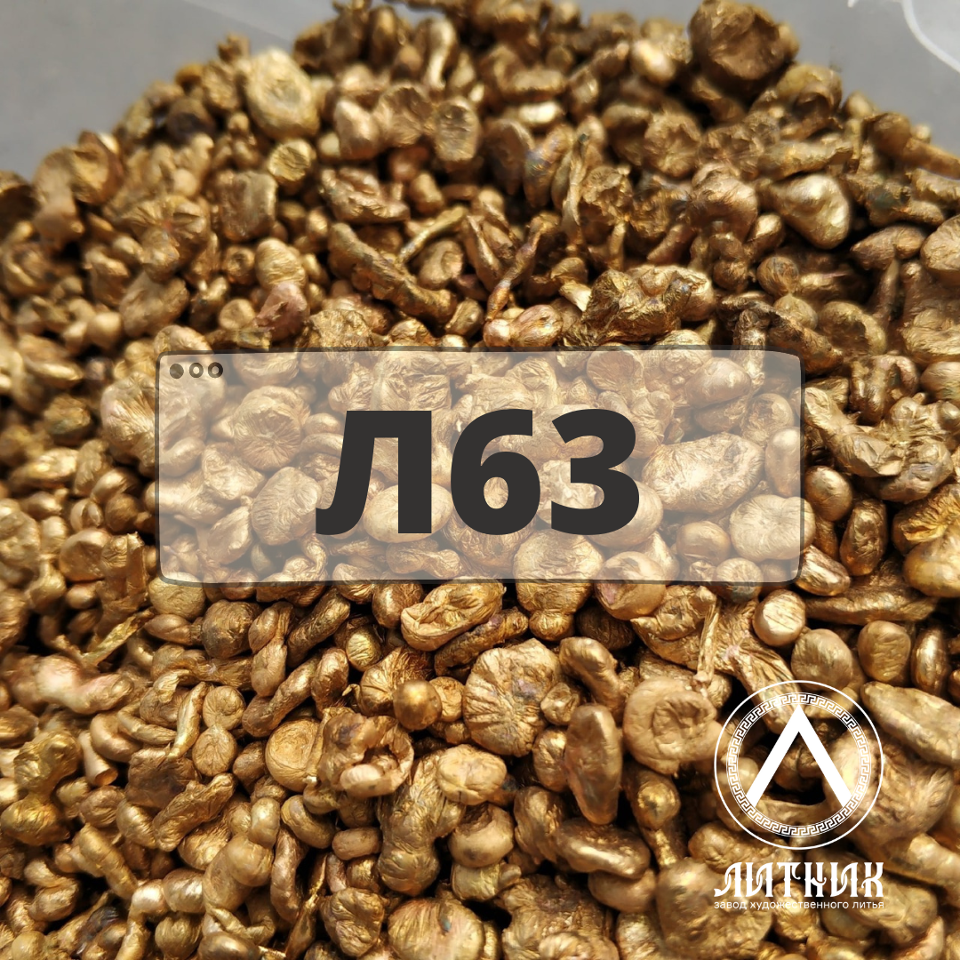

Леонид, добрый день! С нами на территории большая литейка, берем у них чушку проверенного хим. состава и гранулируем. Мы не дилеры.
Регистрация: 01.06.2022
Сообщений: 3
Голосов: 4 / 0

Леонид, Добрый вечер! ООО ,,Литник" предоставляет сертификат хим.состава. Хим. анализ выполняется на оптико
эмиссионном спектрометре. Так же мы даём рекомендации по температуре литья изделий из гранулы. Гранулы изготавливаем с хим. составом по ГОСТ, а так же с индивидуальным хим.составом по заказу клиента. Тех карты на отливку могут отличаться на один и тот же сплав в зависимости от оборудования, размера опоки и отливаемых деталей, способа заливки металла в опоку. А по поводу солидуса- ликвидуса - Вам то зачем эти данные? Блеснуть эрудицией и красивыми словами?
