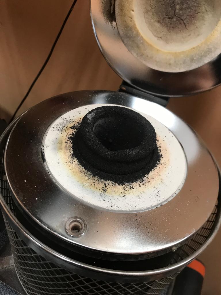

Парни,я конечно извиняюсь,может сглаз у вас какой,или порча.
Мой тигель после последней заливки,фото прилагаю.
Значит слушай мой рецепт:
Достал тигель из плавилки ,ДУНУЛ НА НЕГО хорошенько и на место поставил,насыпал метала и включил.
Ну перед этим десять раз ОТЧЕ НАШ,и деревья обнимать четыре раза,не больше(много фарта тоже вредно)
А если серьезно,опасность только в том что крошиться,шипцами поднял,на край печки поставил,чуть ниже перехватил тигель и лью,при наклоне может выскочить, ЭТО ОЧЕНЬ ОПАСНО !!!
Больше проблем нет.
Судя по осыпям - это графит говеный. А бывают графиты высокоплотные мелкозернистые. Они и обгорают помедленнее и мусора с них сильно поменьше. Но подороже. Древесным углем от лишнего обгорания прикрыться тоже полезно. Вощем, есть варианты..
