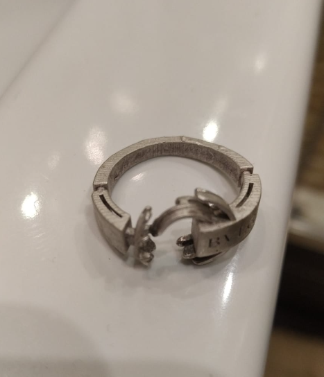

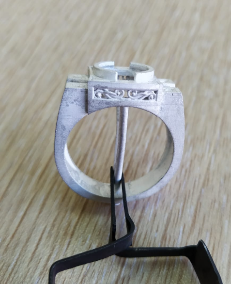

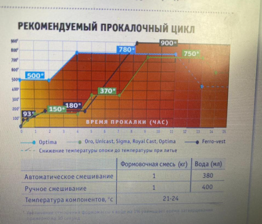

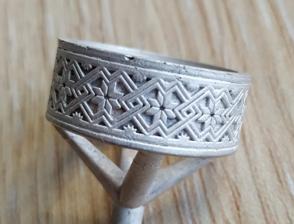

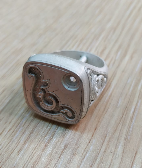

спасибо что уделил внимание моему посту, никогда не лился самостоятельно, пришло время, купил 2х литровый Кайа Каст, китайский, 3 месяца эксперементально лью ломовым серебром в ФМ Престиж Оптима свои ростовые модели из J Cast (с пост обработкой все по рекомендациям производителя фотополимера), вакумирую 1.5 мин. массу, столько же опоку, прокалка в Митрем 8, по циклу рекомендованному производителем ФМ. Добился определенного результата, но уперся в стену, качество отливки оцениваю в 80%, но не могу избавиться от пор на крыше изделий. Мне кажется не хватает вакума, металл остывает не до конца вссосавшись в опоку(
Лью из шамотной изложницы, грею пропаном, когда на вакумометре стрелка от -0.06 мПа, в основном все проливается, но пару раз и не допроливалось. пробовал опоку в вакумном стакане подольше держать, до - 0.1 мПа, но вакум отсасывает медленно, опока остывает, появляется облой на отливке и поры уже не только на крыше, но и в боках.
Недолив
   поры
а здесь вроде норм, но с лева вверху 1 пора.
