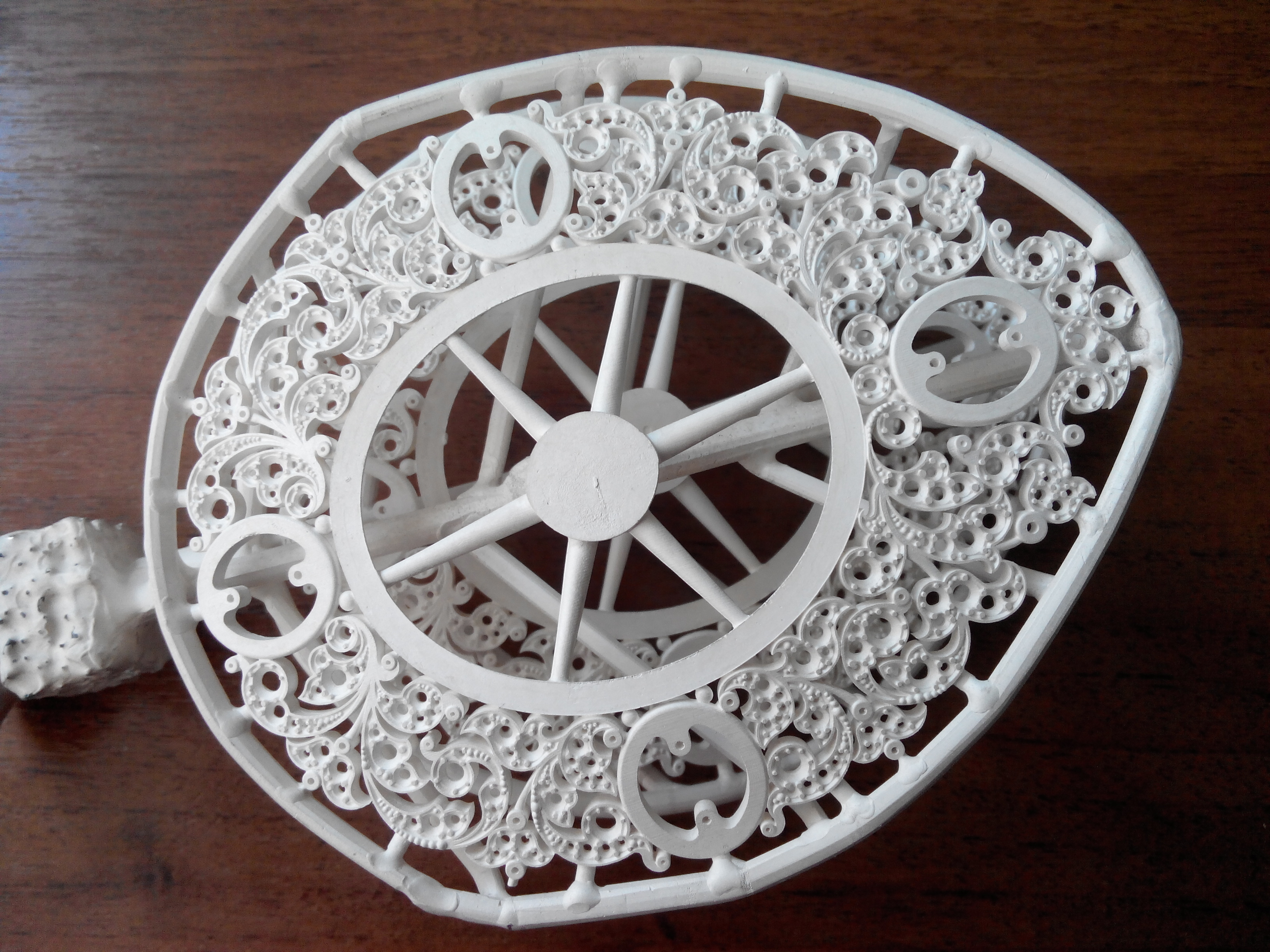

Данный предмет ( на фото ) лили после зеленого Феррис?.
К сожалению, не могу рассмотреть ближе ( не увеличивается ). На завитках видится фаденовая или глухая закрепка под камни. Если так, то и изделие, скорее всего небольшого размера?
Если я ошибаюсь - поправьте.

Anna111,
Это панагия, имеет размер около 100 в высоту. Резалось на ЧПУ из модельного ферриса. По поводу разрушения и выкрашивания, это всё  ошибочно. Прокалка опок с модельным производится совместно с литейным воском. Да, он меньше вытекает при нагреве, больше впитывается в формомассу, но ни каких разрушений не происходит и всё выгорает отлично. Режимы прокалки рекомендованные производителями ФМ для обычного литья.  SAPPHIRE-VEST не знаю совсем. СРС шёлк отличная фм, была раньше, потом испортилась. Керра каст экстрим тоже не продают.  Сделайте пробную отливку с пластиной их ферриса. Тех же размеров, но просто плоскую. Можно от руки нацарапать что либо, сделать имитацию фактуры и текста. Заодно всё прояснится и не будет страха испортить фрезерованную восковку.

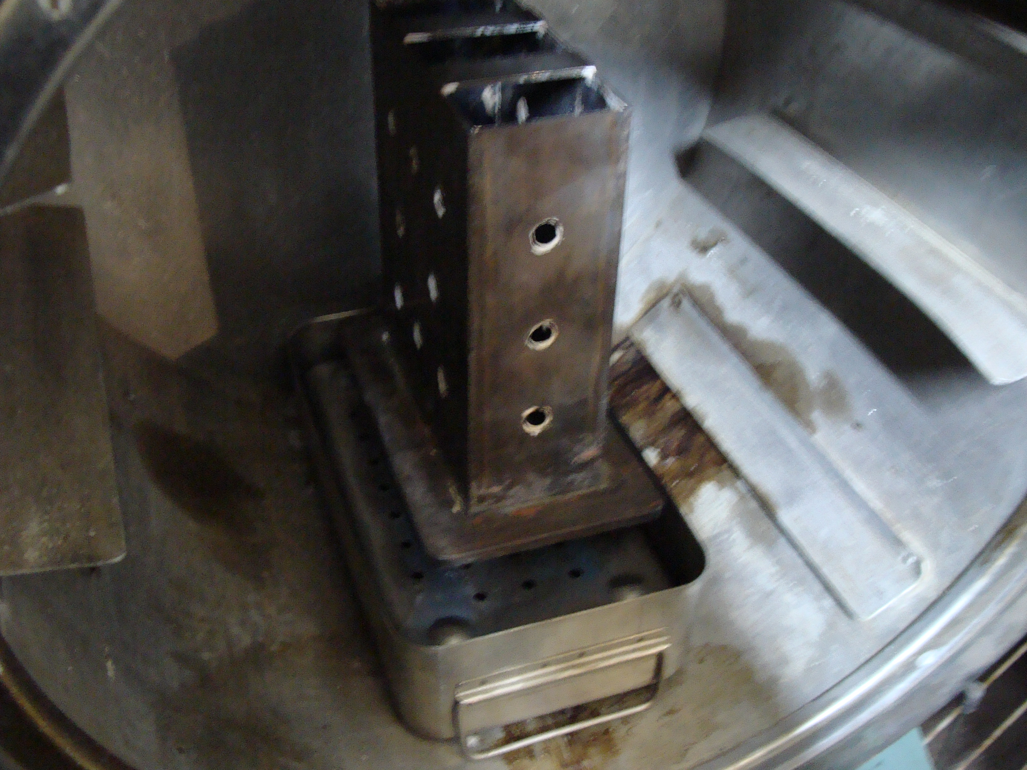

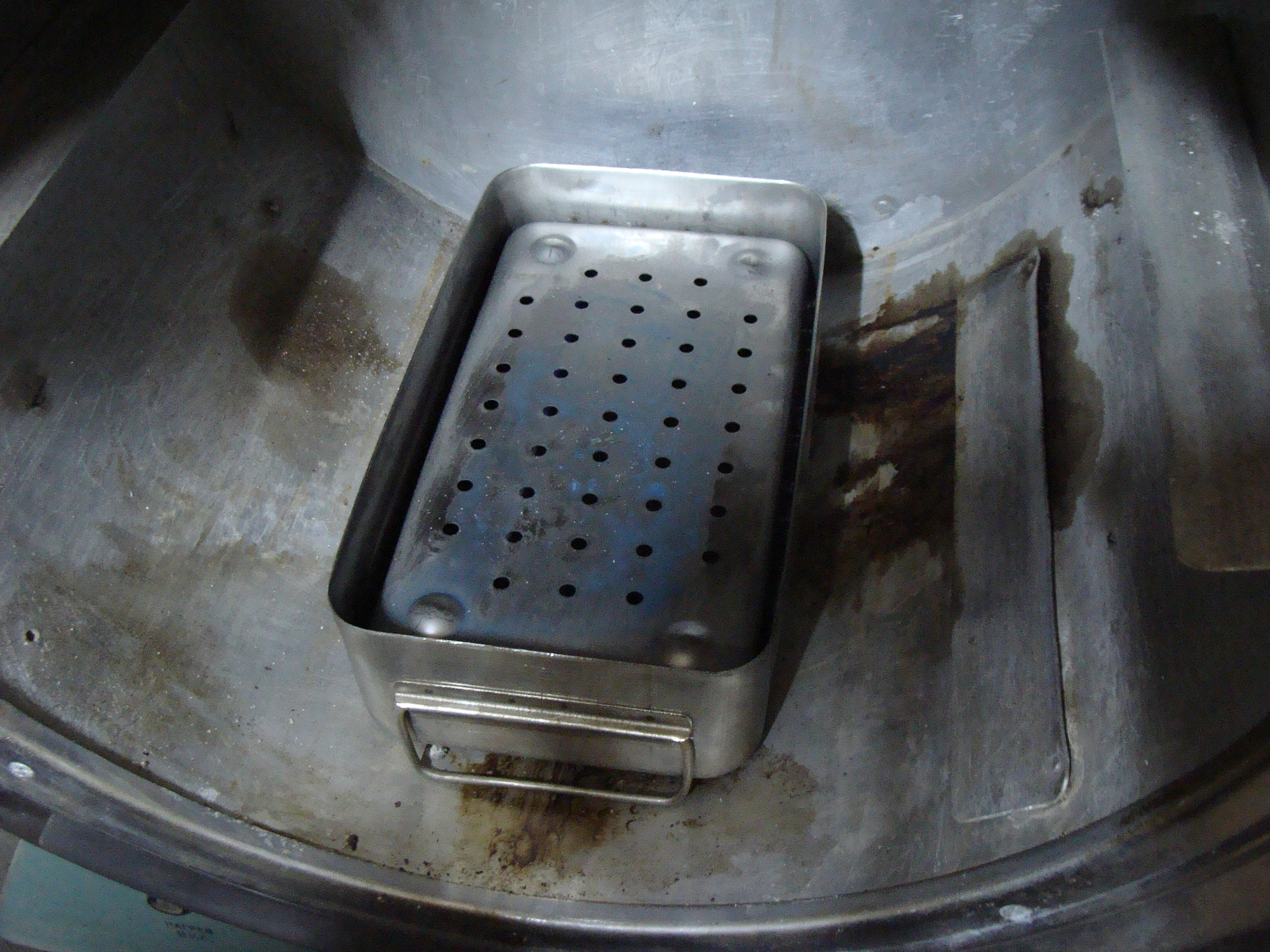

На простой "безделушке" диам. 45 мм из модельного воска  проливала. Результат на 4 с минусом. Мелкие ( глазом почти незаметные ) выкрашивания и еле заметная  смазанность у питателя. Проливала несколько раз, увеличивала время вытопки и понижала температуру  - всегда почти одинаковый эффект. Питатель - глухой треугольник.
Сначала ( до 240 град.) вытапливаю воск в такой конструкции. Воск прямотоком в отверстия и следом в поддончик. Пары воска почти не попадают ( наблюдала) обратно в питатель. Выходят по краям и в вытяжку.
Что-то не так?

Anna111,
Модельный воск на паровой бане не вытапливается. Совсем. У него температура плавления выше температуры кипения воды. Паротопка очень часто становится виновником  дефектов типа потёков и размытие рельефа.  Попробуйте без паротопки сразу прокаливать по нормальному циклу.
