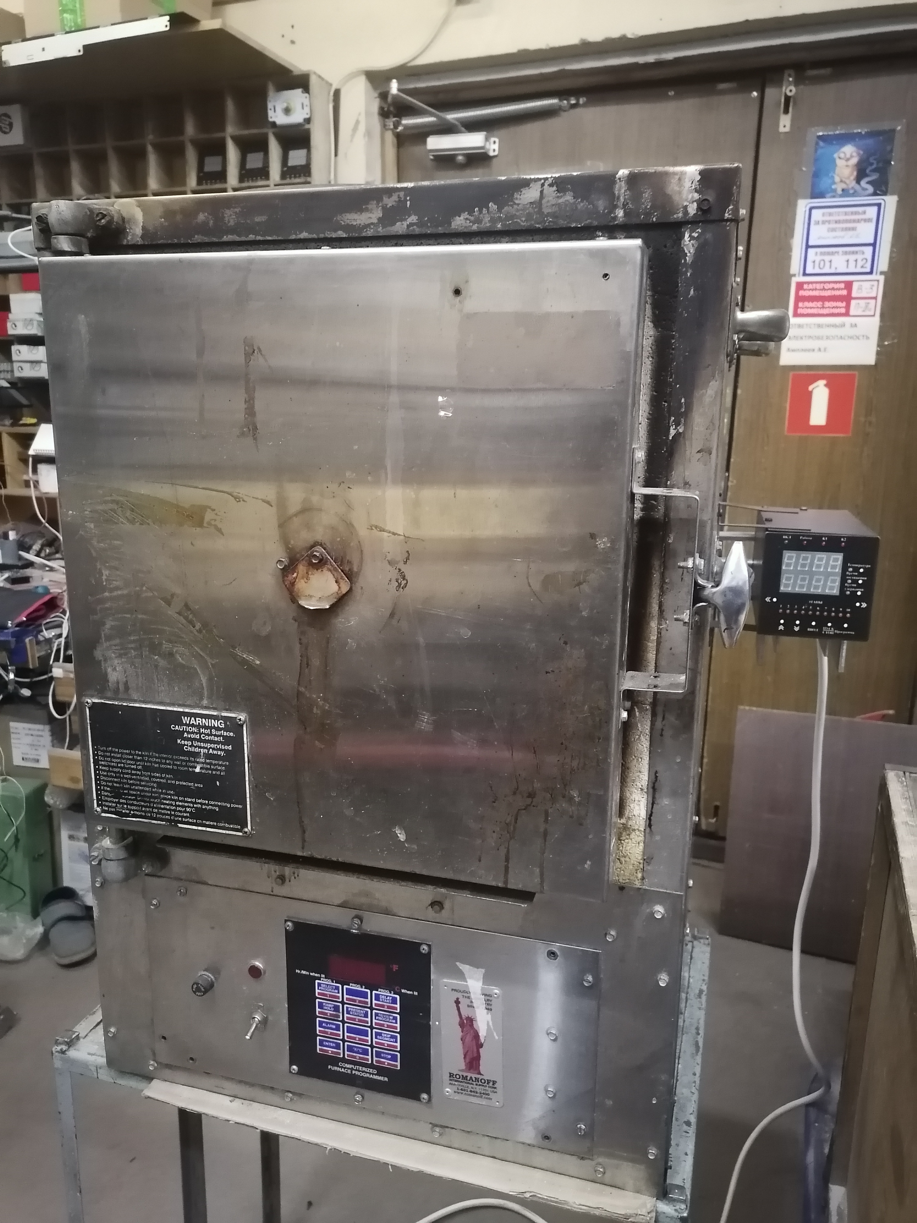

Размещая сегодня информацию по металлоглине решил заодно выложить фото печи ROMANOFF  с установленным нами нашим контроллером. Может кому-то пригодятся эти сведения.
