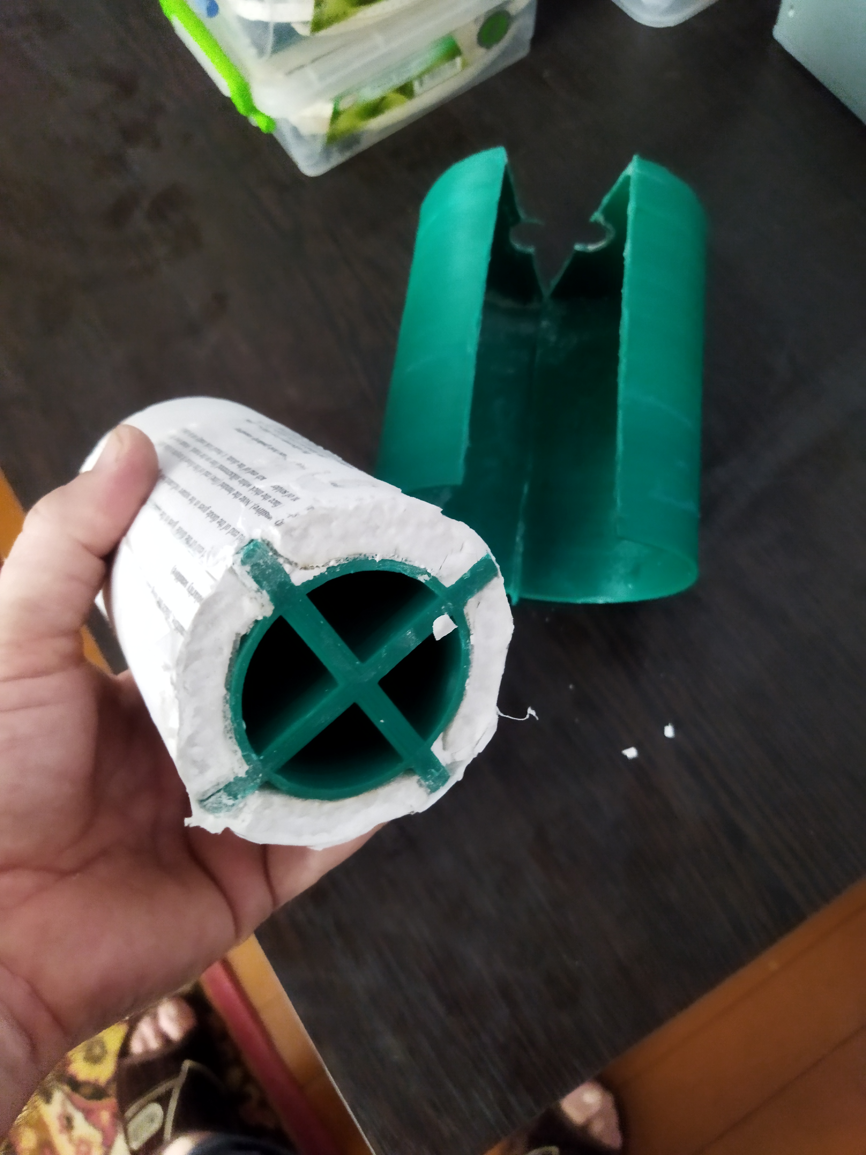

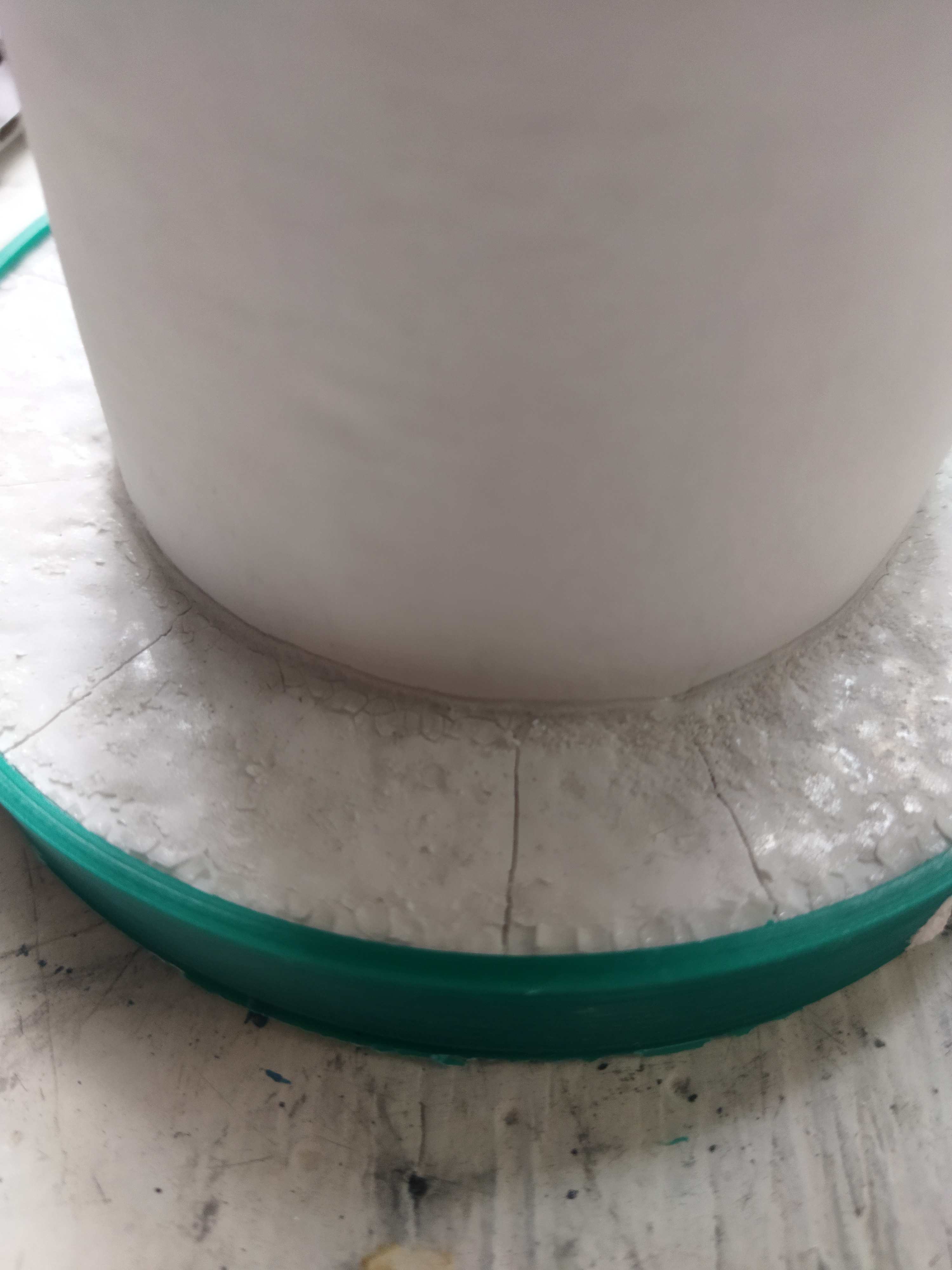

Давно хотел сделать подстаканик для индукционой плавильной печи и в общем сделал , осталось в печи выдержать при 800 градусов .

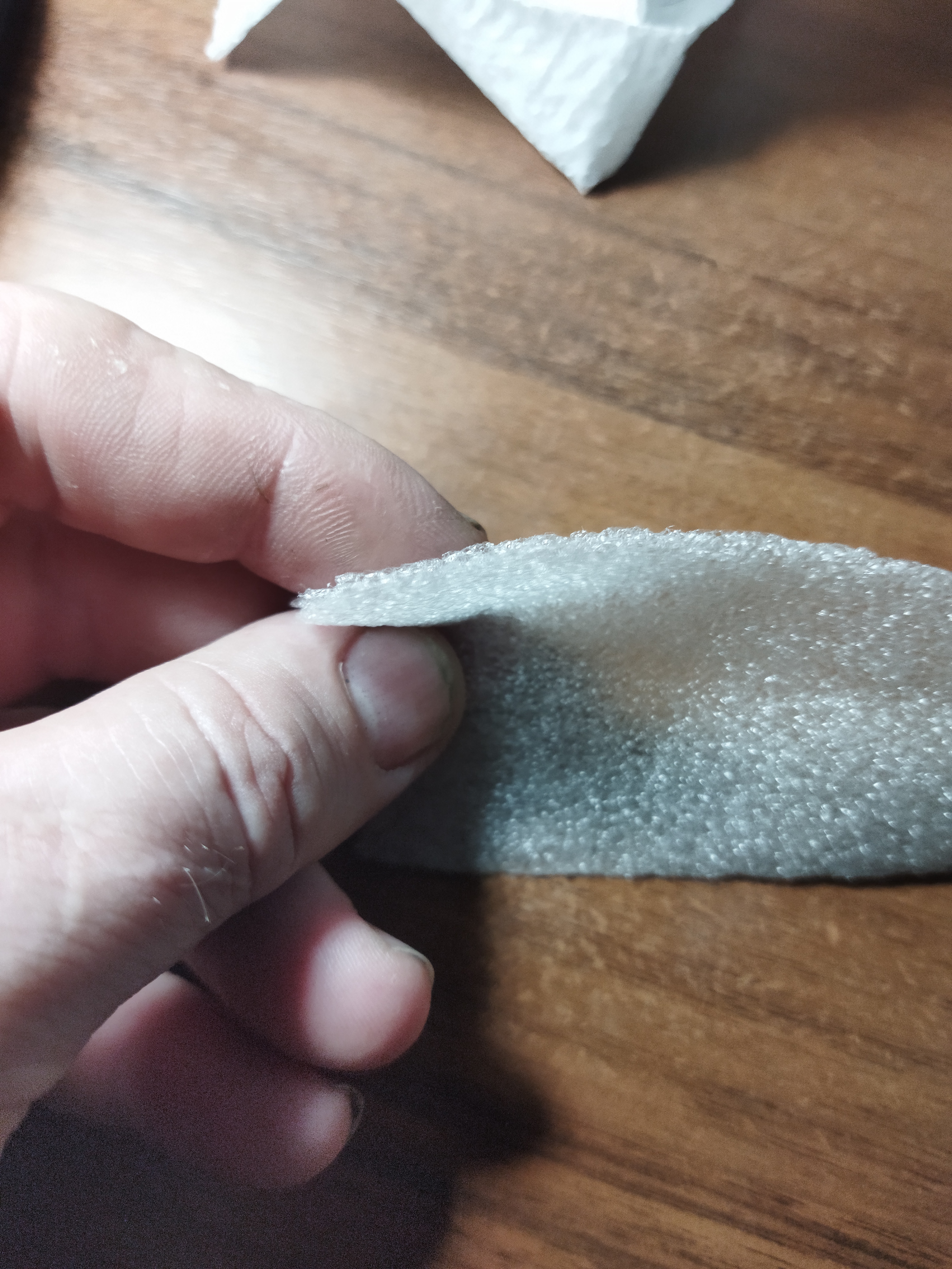

А так я смоделировал и напечатал форму для подстаканика и залил . Для того чтоб компенсировать усадку форму обмотал в один слой подкладкой (утеплитель )  под ламинат и сверху бумагой . залил и когда схватился пришлось разрезать
Внутрению часть не получилось выташить и в печи разогрел и выташил аккуратно
Потом при заливки верхней части допустил ошибку забыв про усадку , надо обязательно все места где масса стыкуется с твёрдой частью изолировать прокладкой , жёлтой это бумага , никаких трещин , всё идеально

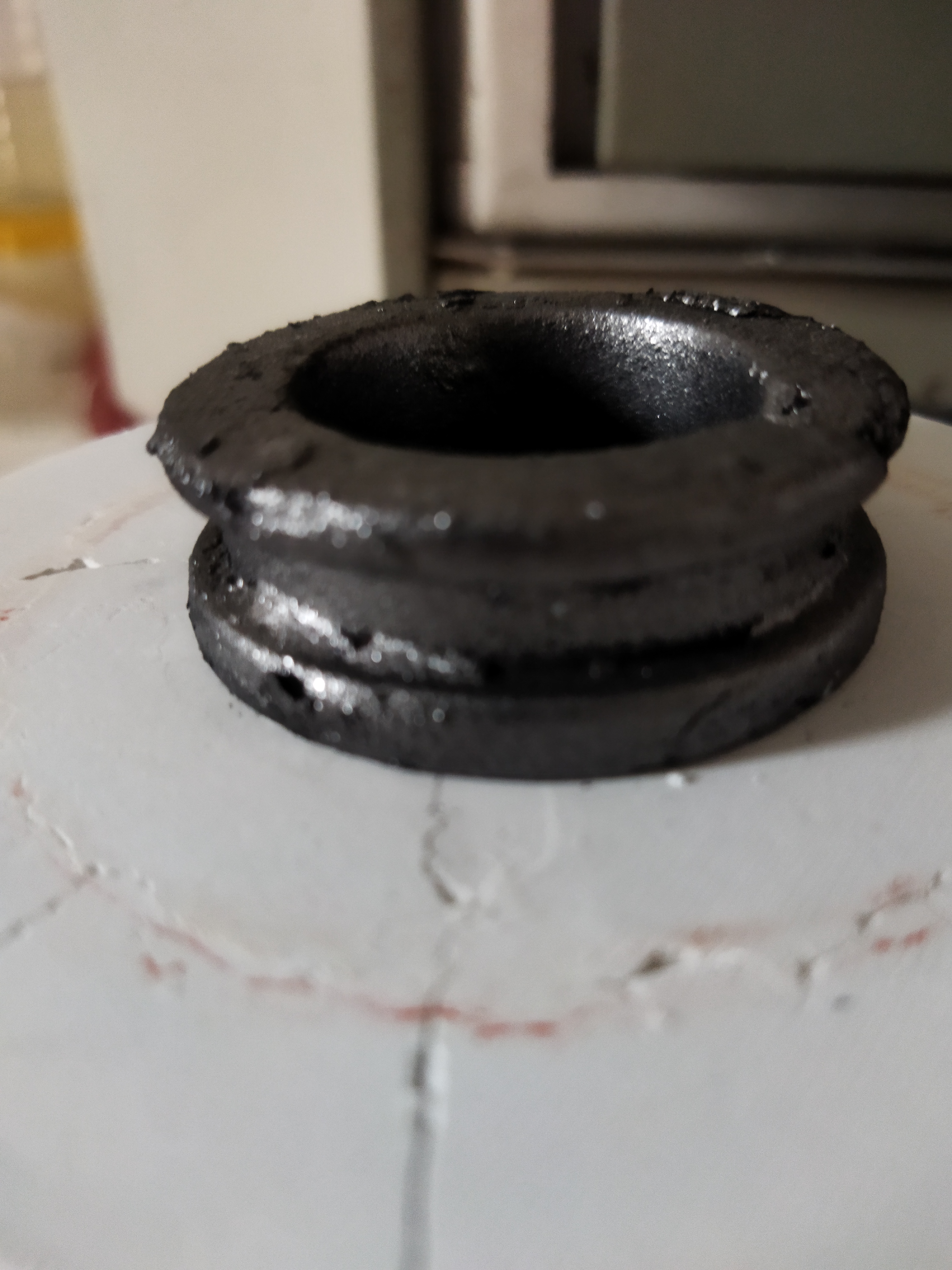

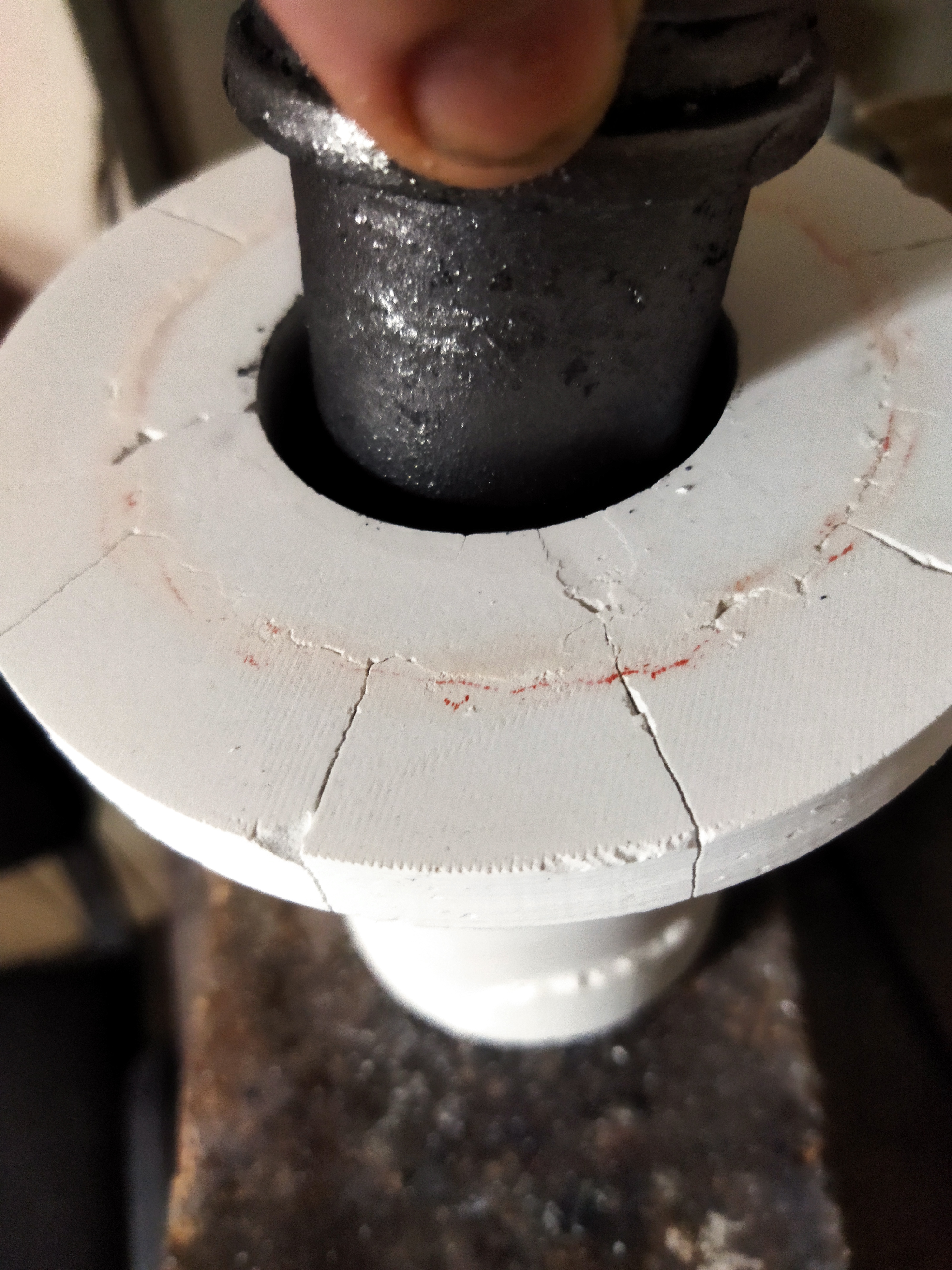

А вот тут косяк , из за усадки и трещины , надо было обмотать прокладкой и вообще отдельно залить верхнию часть . Потратил почти всё , надо было подстаканик делать толщиной 7мм а не 10 в смысле экономии
Тигель обмазаный графитовой смазкой , старый тигель 45мм , я делал подстаканик под 52мм тигли , видны трещины , замазал и в печку обжечь завтра выложу , на подстаканики трещин нет
Масса интересная и хорошая но нужно всегда учитывать усадку , на фото прокладка под ламинат
