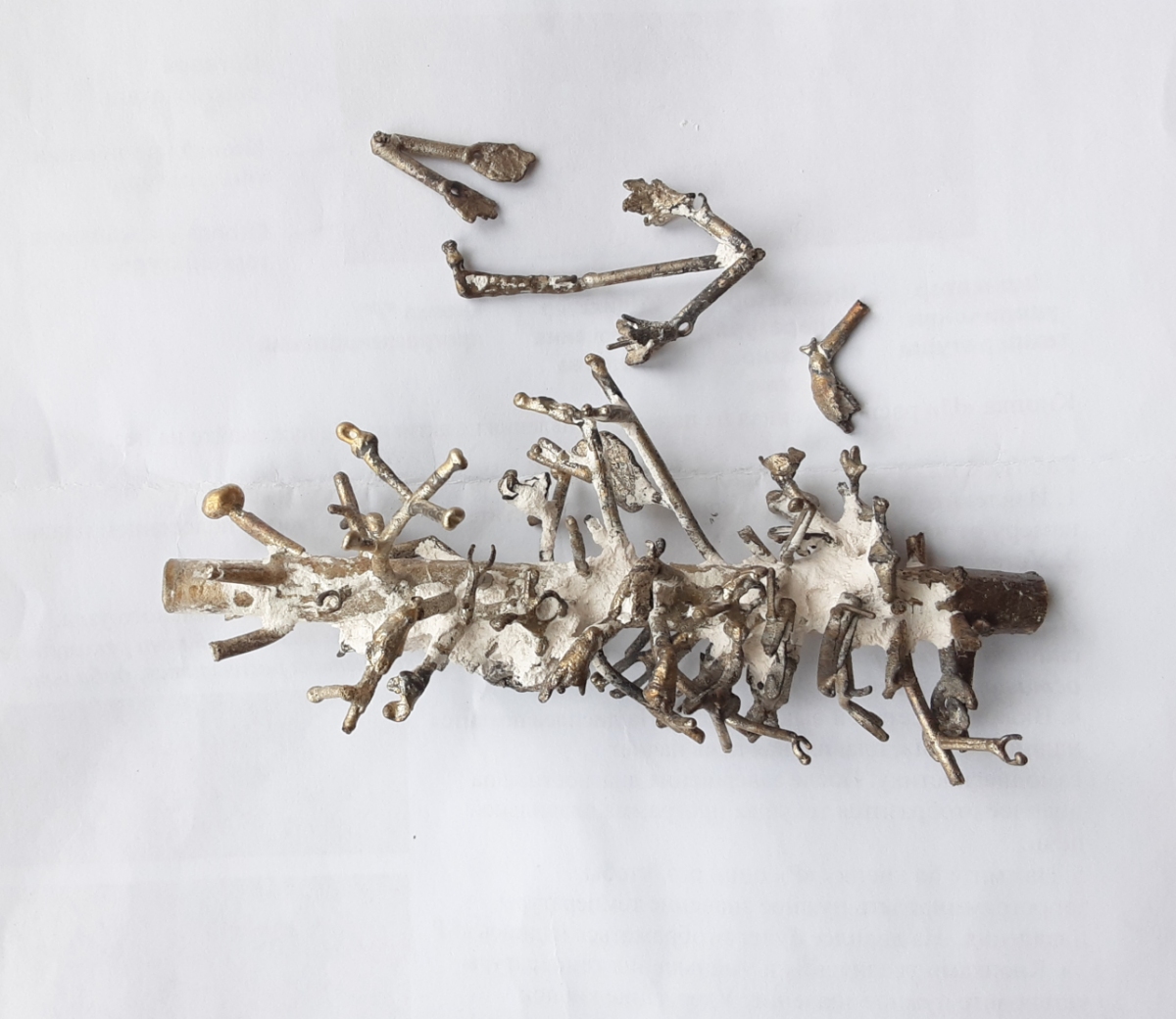

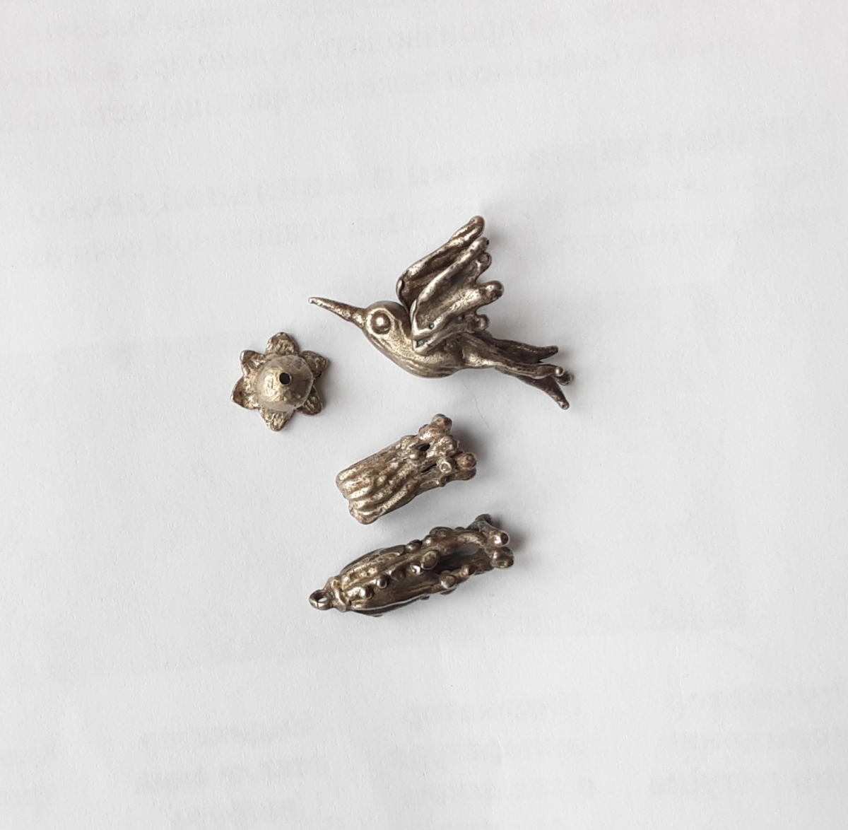

В соседней ветке спрашивал про отбел сапфировского нейзильбера. Поскольку он не отбеливался до нужного состояния, купил МНЦ 15-20. Цвет - то что нужно. Но не проливается со страшной силой. Сапфировский пролился отлично, на все 100. А МНЦ - из первой елки вышло %50. Более того, металл хрупкий. Причем местами. Пальцами ломается.  Написал туда, где покупал, сказали- перегрев опоки (у меня 650), рекомендовали 480. Вторая елка не пролилась на 99%. Металл такой же хрупкий, тоже местами.
Плавил при 1120. Опока 650. Алюм добавил в первый и второй раз. ФМ Голд Стар XL
В чем подвох?
П.С. одновременно лил латунь - все отлично

Если показать конфу и размер изделий, и кусок ёлки с ними, то будет проще гадать на кофейной гуще)))
Регистрация: 16.03.2021
Сообщений: 24
BALOO,
Размер 1-2 см. Это из первой елки
Вторая елка. Пролилось в самом низу 3 штуки и все(

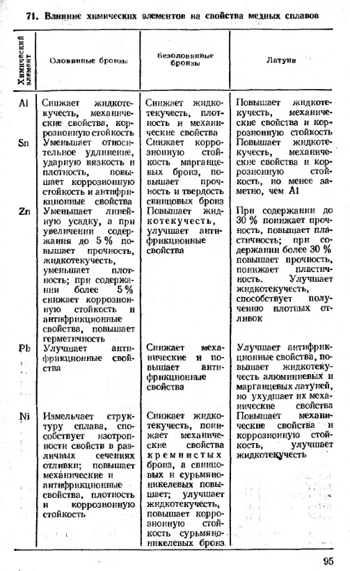

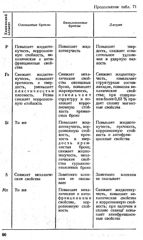

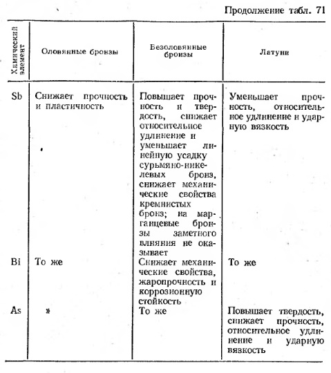

Да все это бадяга с алюминием. Что за повальная мода? AL не является модификатором жидкотекучести.
Модификатор ЖТ это кремний и фосфор.
А по данному МНЦ я бы рекомендовал пересчитать добаву цинка и меди, что бы в сплаве содержалось не более 9% никеля. Понизится литейная до 1030-1050. все будет проливаться. Или греть расплав 1170-1190 если печь сдюжит

Вабще то :) , алюмишка работает как раскислитель. Как то раньше пользовался, сейчас отказался от этого. В некоторых случаях реально помогает.
Регистрация: 23.03.2021
Сообщений: 14
Олег,
Вабще то , алюмишка работает как раскислитель. Как то раньше пользовался, сейчас отказался от этого. В некоторых случаях реально помогает.
Раскислитель да... Но, надо признать в части случаев я ошибся по поводу Al как модификатора(заглядывая в талмуд... :asdf: )
