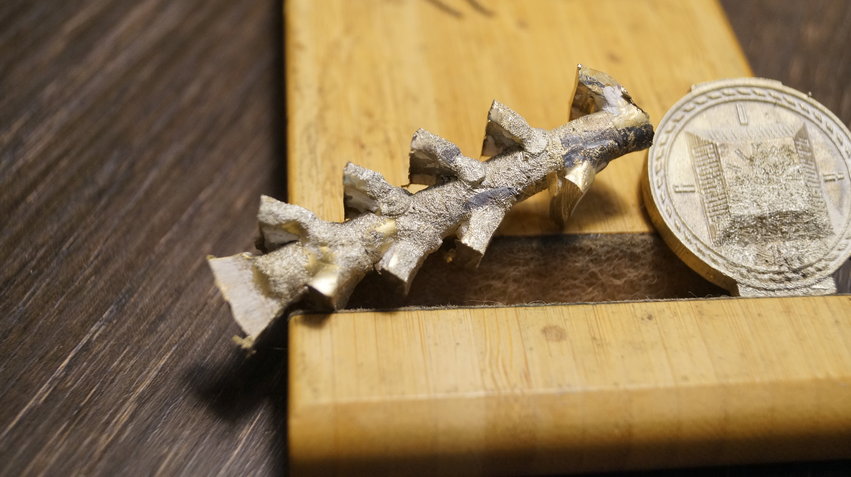

Всем привет. Подвизался я лить сувенирку на вакууме.
Стакан самодельный, всас хороший. )))
Режимы рекомендованные.
Броф10-1 1030/500
Нейзильбер МНЦ 55-9-36(итальянская альпака) 1030/500
ЛК35 1020/470
Воск ювелирный, формомасса Голдстар КБ. Прокалка по производителю.

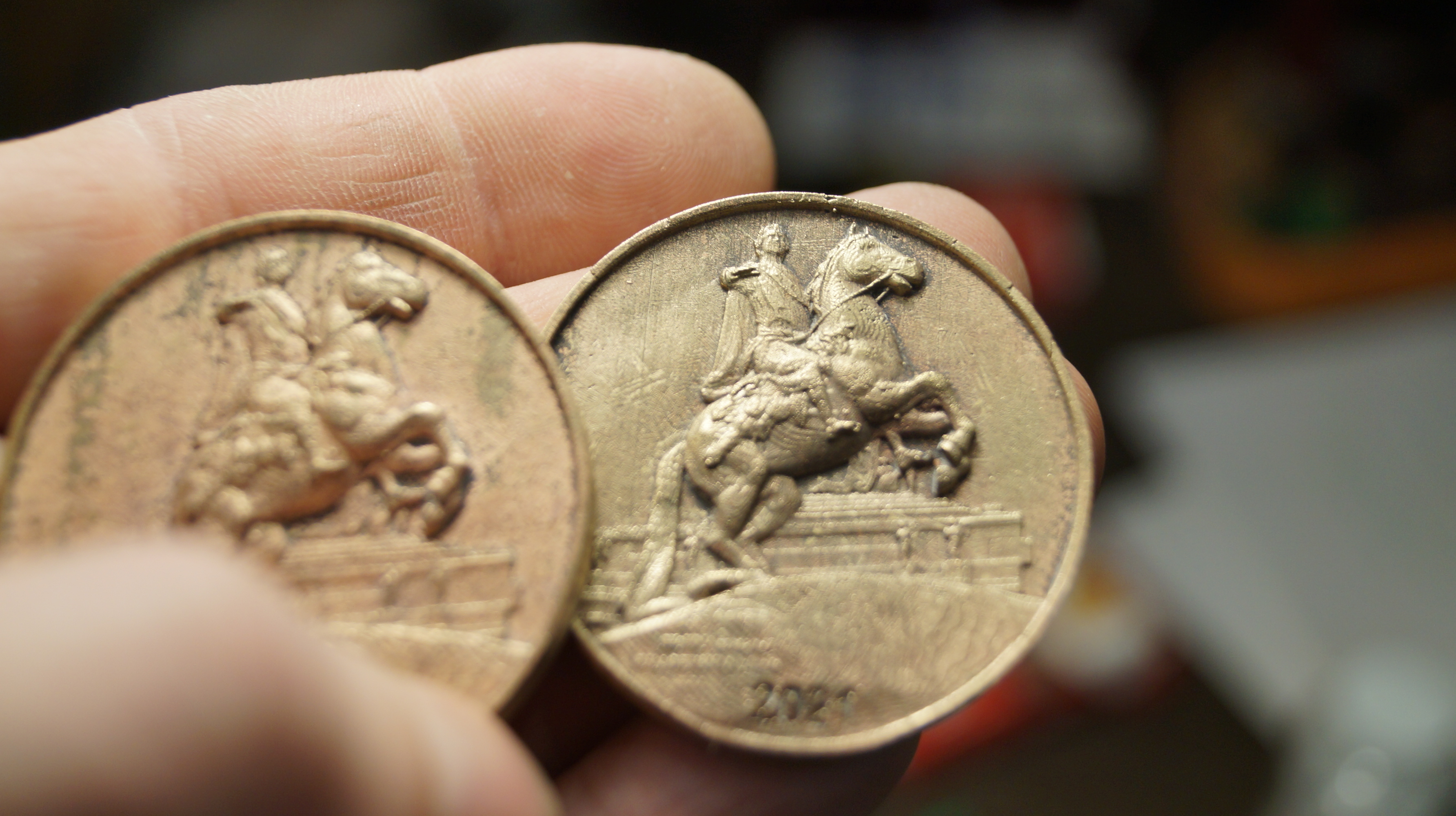

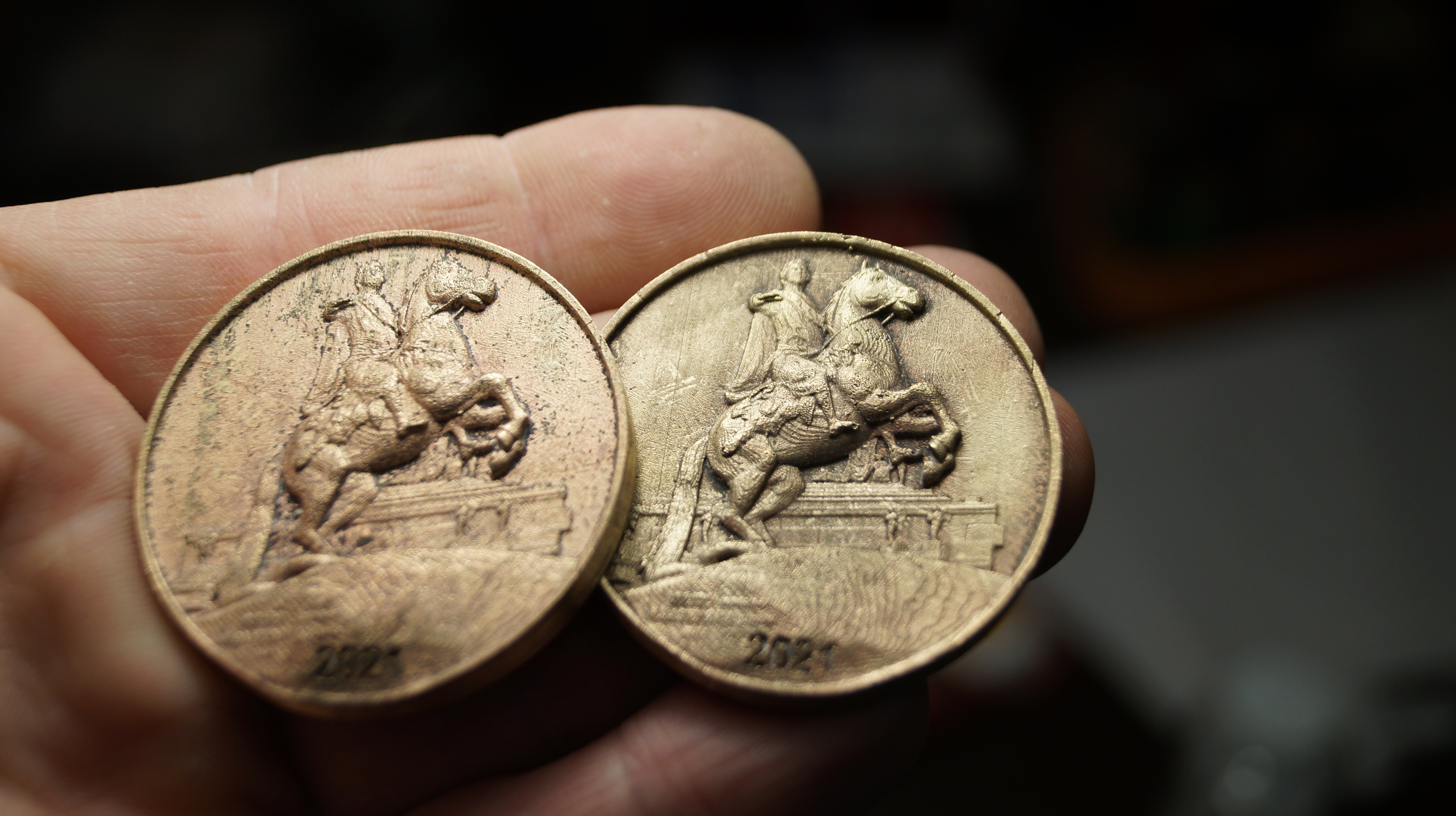

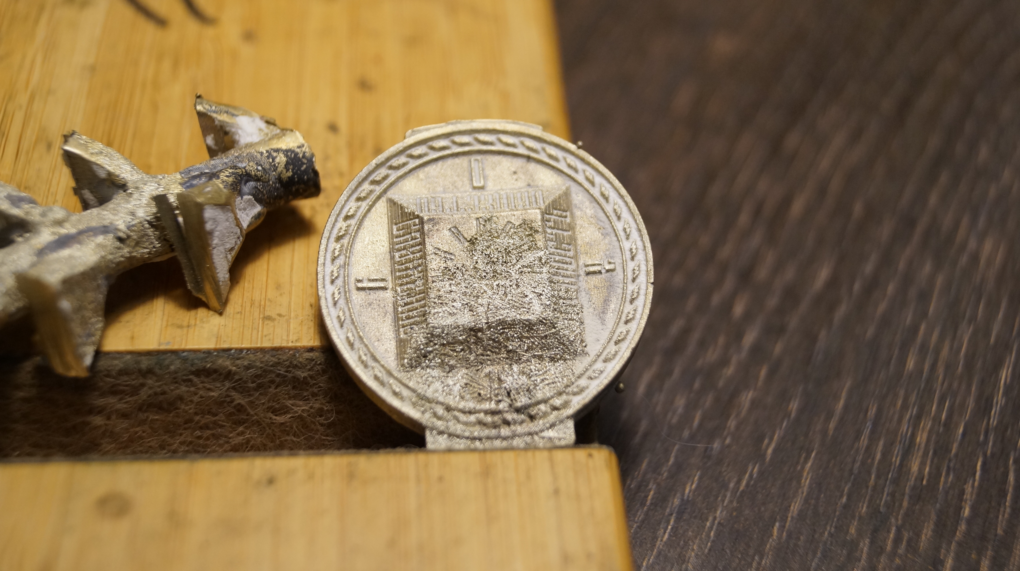

И стал я замечать, что на елке одна две монеты на нижней ветке(ближе к изливу) Получает утяжину с проявлением структуры. Металлы разные, но везде нет нет, такая тема. Меньше всего на ЛК было. Больше на БРОФ. На нейзильбеое больше по стояку прошлось и пара монеток в брак ушли...
Вот как победить эту напасть?
Монетки через небольшую прибыль-сразу на стояк(центральный литник). Стояк 8мм. Печи тигель(графит) и муфель с контроллером.
На фото с видами СПб - броф. остальное нейзильбер. Сплавы все сортовые. ЛК модифицировалась перед разливом кусочком ПМФ7, броф модифицировалась кусочком МФ9 так как там уже вторичка лютая. Нейзильбер лился начисто.

Причина крылась в следующем:
Я подгонял под свои реалии прокалочный процесс опок. Уходил от 13 часового на 4 часа. В принципе все работает безотказно, что касаемо вытопки и чистоты формомассы. Но я не учел продолжительность стабилизации t при сбросе с верхней полки до литейной. То есть я задавал 30-40 мин на сброс и стабилизацию. Но не учел того, что в сердцевине опоки t значительно выше. А показания я снимал с термопары печи(внутреннего ее пространства) и получалось при такой поспешности, к примеру, при требуемой t опоки 460, внутри было хорошо так за 500... И расплав в такой опоке вставал медленно и неравномерно, ростя длинные кристаллы которые видны на фото, часто после сброса вакуума. И таким образом  появлялись утяжины. А требуется стремительное схватывание расплава...
Свои умозаключения проверил а плавке нейзильбера, добавив 50 мин именно на стабилизацию t и утяжины пропали. Никакой кристаллической структуры. Попробую еще на латунях.
