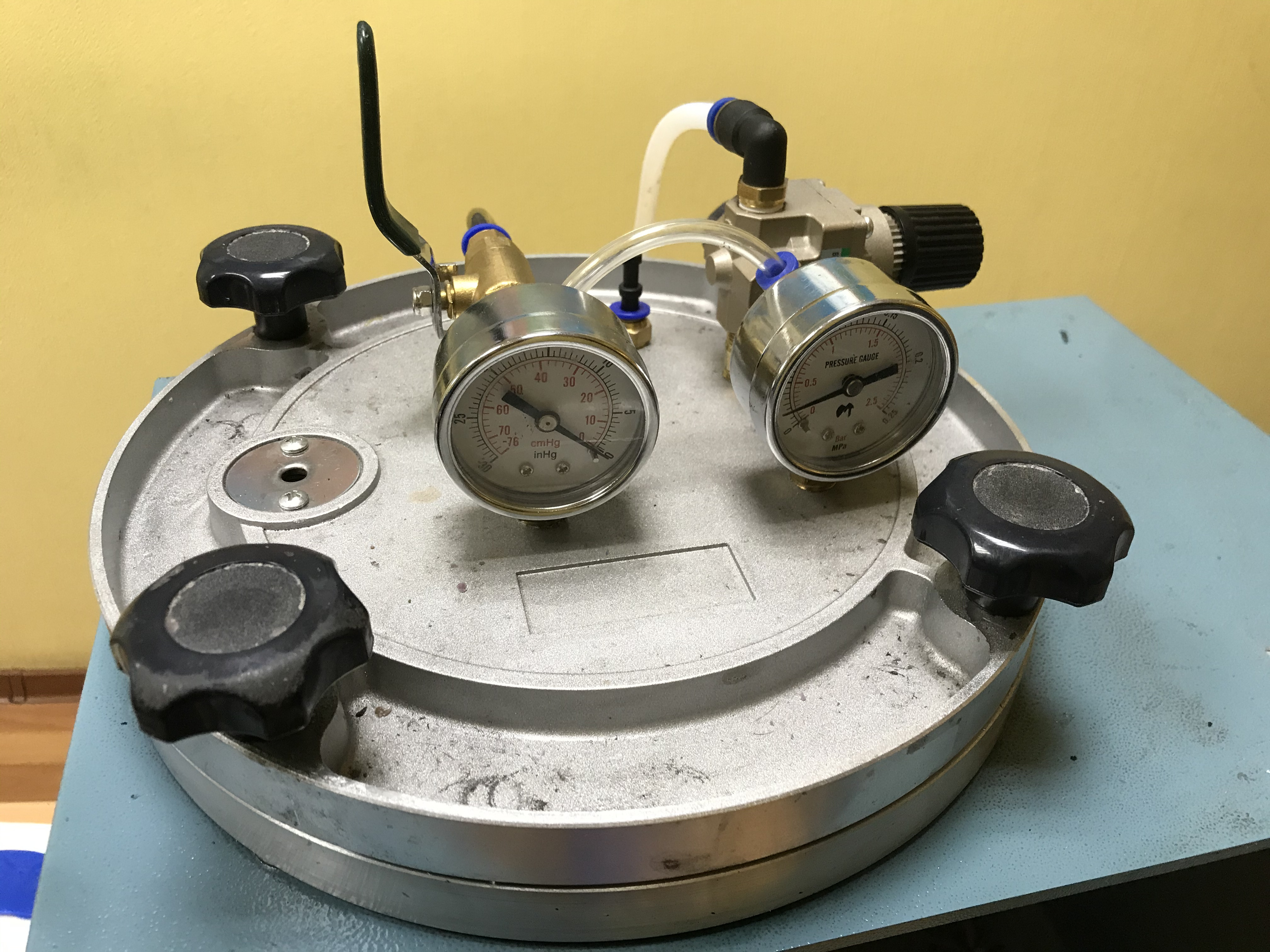

вероятнее всего на крышке открыт крантик, который должен быть закрыт.
нужны подробности: марка инжектора: фото верхней крышки в текущем состоянии.
ну и проверьте еще, верно ли подсоединены шланги

инжектор китайский - копия Yasui, вот такой:
Насколько я знаю, кран на крышке нужен для вакуумирования воска и у него два положения:
  • рабочее - вакуум подается в центральную камеру
  • вакуумирование воска - вакуум подается во внешнюю камеру с воском
Ни в том, ни в другом случае воск не должен перемещаться в вакуумную камеру.
Или я что-то неправильно понимаю?
Неправильное подключение трубок исключено.

не похоже на фото крышки )

Судя по фото на крышке все подключено корректно и вакуумный кран в нужном положении. только один вопрос:
Это просто заглушка же - черная? Там не сквозное отверстие?

не надо гнать на китай инжектор  они нормально работают на свои деньги  как почините напишите что случилось   резинку сверху надеюсь меняли которая отделяет камеры 70мм диаметр примерно  а то вы спрашиваете а фото не даете внутрянки !! в принципе маловероятно через верх залить камеру вакуума  если это было думаю ваша магистраль тоже уже воском загажена    так что похоже клапан вам моск компостирует
