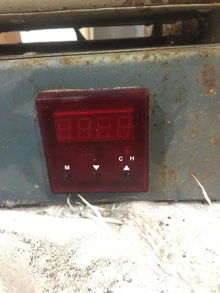

Всем привет. Предложили муфель, сам программатор рабочий, но как настроить цикл, понятия не имею. Тыкание по кнопкам, ни к чему толковому не привело. Может кто работал на таком?

А "вскрыть" аппарат и посмотреть марку программатора сложно?
Думаю так быстрее будет. Пока. Олег.

Ancle Fedor,
можно, но это на крайний случай. И пока лезть туда не хочу, ибо деньги еще не уплачены |

Зиппа,
программатор как на инжекторе восковом цикл не настраиваемый просто выставляется температура возможно скорость нагрева . |

granto,
перебирая кнопки, проскакивают комбинации чисел-режимов прокалки, так что он программируемый, вопрос как( |

Зиппа,
Придется вскрывать так как подобного нет можно попробовать овен есть на три клавиши но это но |

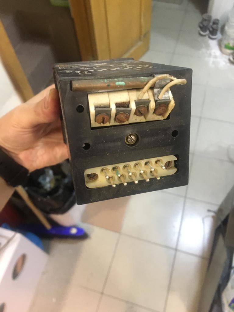

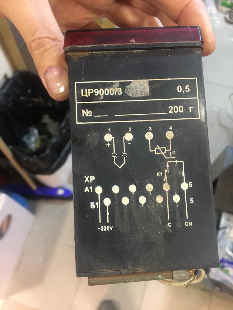

Добавлено: 01.09.2020 17:10:58
Вот, разобрал, может кто сталкивался
