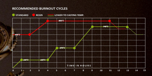

циклы я брал непосредственно вот с этого видео https://youtu.be/pdStE2QYJH0?t=1163
формомасса такая же как и в видео - престиж оптима
видео снимали ребятки c uvelirmag.com непосредственно в италии
и ответили мне сами блюкасты. сказали использовать цикл от х10ого полимера, вот такой.
еще один человек дал совет вообще не отсвечивать печать в глицерине под уф и использовать почти стандартный цикл престижоптимы для воска с удленением полки 370 на один час

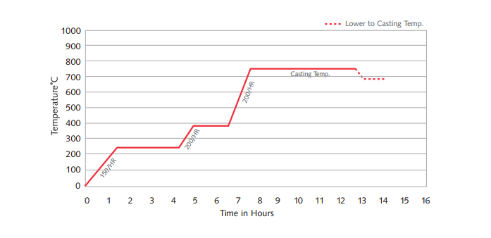

craft_enjoy,
Я использую Omega+ и циклы прокалки рекомендованные к этой формомассе.(4С в минуту).Модели не засвечиваю ультрафиолетом вообще
Регистрация: 25.01.2020

craft_enjoy,
150 С подъем 4С в мин.Удержание на этой температуре 1 ч
750С подъем 4С мин.Удержание 4 ч
500С опускаю за 1 ч и лью на этой температуре через 2 ч

TermSF,
вообще то для Омеги+ , рекомендуемая первая полка 230-240С, а не 150.
