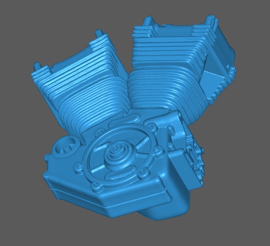

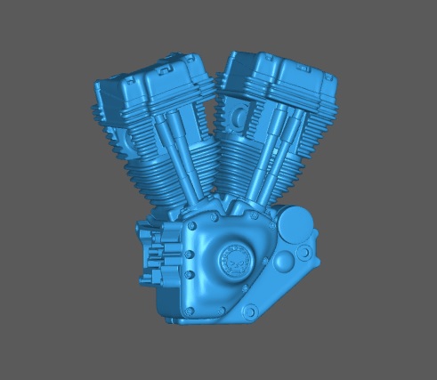

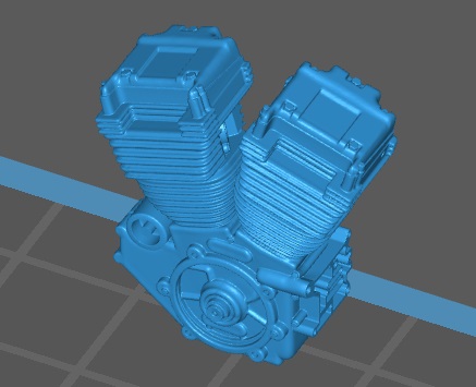

Коллеги,не получается отлить эту модель в серебре. Высота 25 мм.Как правильно установить литники? Есть только одна часть снизу,где нет деталей модели.Пробовал установить туда,но вылазят усадочные поры сверху модели.Литье вакуумное.

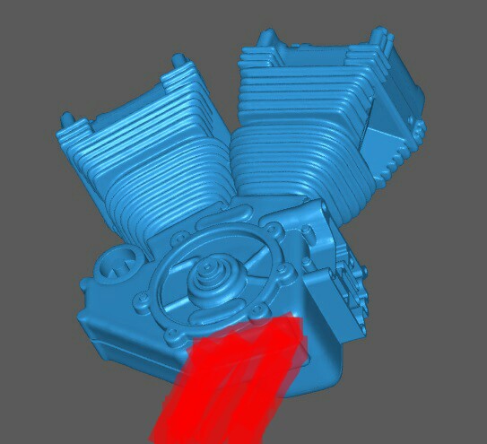

И куда этот монолитный твинкам, если не секрет?)
литник в нижнюю плоскость картера, диаметр примерно 6мм.
Или так
во всю эту плоскость, потом шов разъёма картера штихелёчком чиркнешь и всё
Изменено: BALOO - 05.05.2020 11:53:04

BALOO,
Подвеска фанату ХД)))))
Попробую как Вы порекомендовали.Спасибо.
Странно,что поры появляются на блоках цилиндров в самом верху.Модель вроде б массивная,особо мелких частей нет куда б металл тянуло при остывании

Может Вам попробовать подвести раздвоенный литник к головкам? Там вроде есть ровные площадочки(для зачистки следов от литника)...
Если в крышки цилиндров, сверху, сделать по небольшой "прибыли", то это может компенсирует усадки сверху.
Регистрация: 19.06.2018
Сообщений: 214
Голосов: 45 / 1
Скорее всего так и сделаю.И как Ремесленник рекомендует прибыли подвести.Попробую оба варианта
