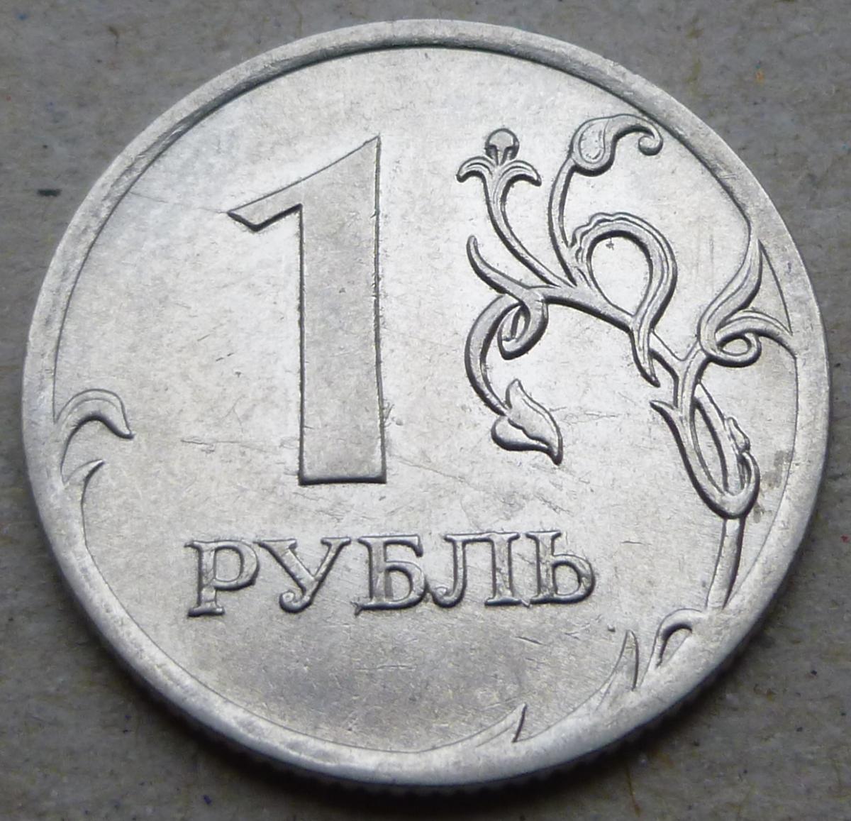

Жесть! Это не мельхиор, это,кхмм, нейзильбер! Менеджеров ф печь! :)    Монетно-посудный сплав 15-20 обходится очень дёшево, вес рублёвой монеты больше 3граммов. Если кто из совсем начинающих захочет разжижить сплав по Урвачеву, не повторяйте моей ошибки, вводите алюминий в виде лигатуры, а не чистоганом :biggrin2:  При забросе алюма в латунной фольге, пошла какая-то алюмотермия, салют красивый, но нифига не полезный, хорошо, втигле было не больше 1кг.

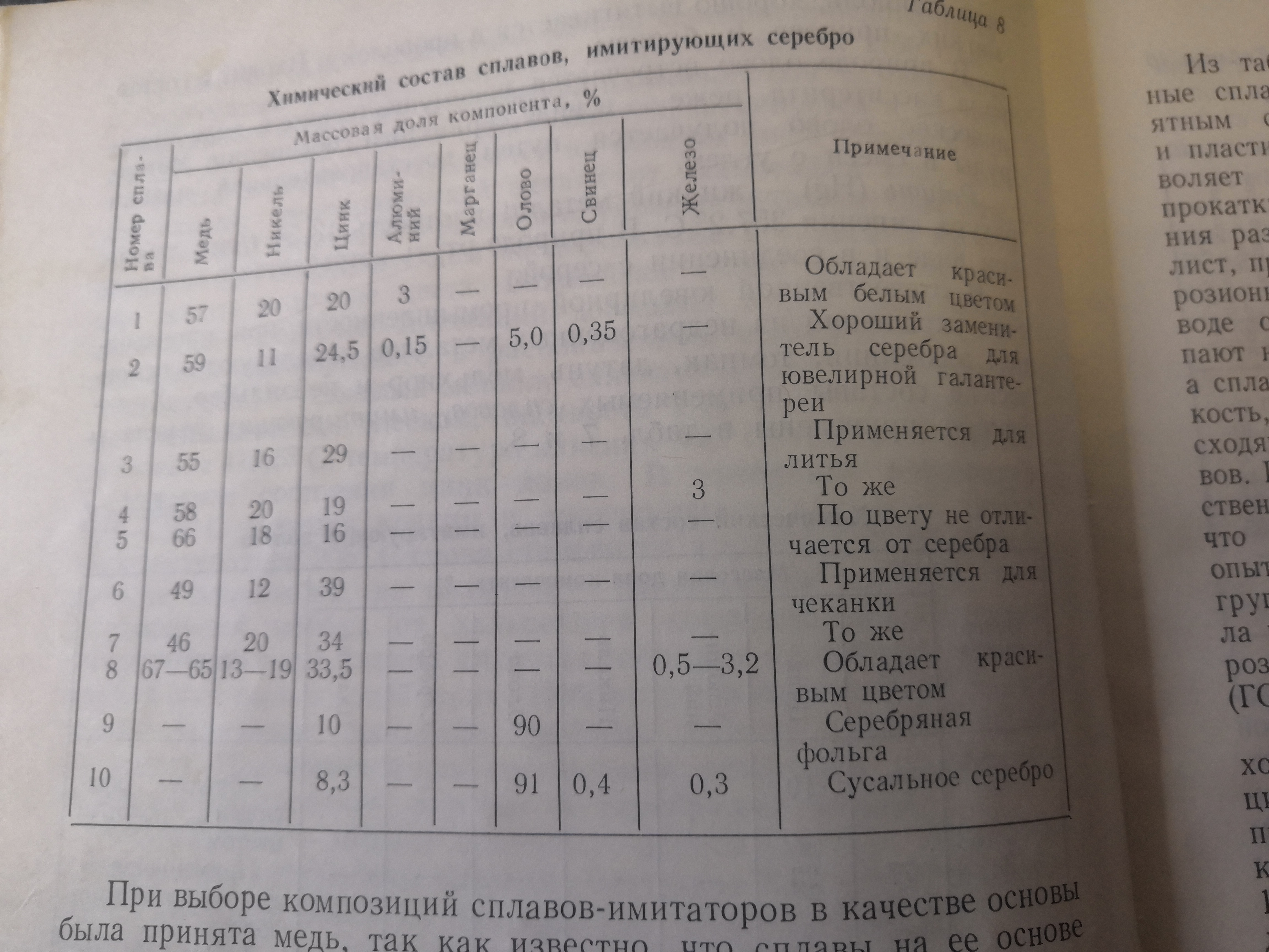

Сергей, выложенной таблицей, раскрыл секретный ингредиент)))

Интересно, что в таблицах нет двухкомпонентных сплавов медь - никель, т.е. классический мельхиор в наше время не используется? Кстати, оказывается, что белый сплав на основе меди, как и все остальное, придумали китайцы... :(
