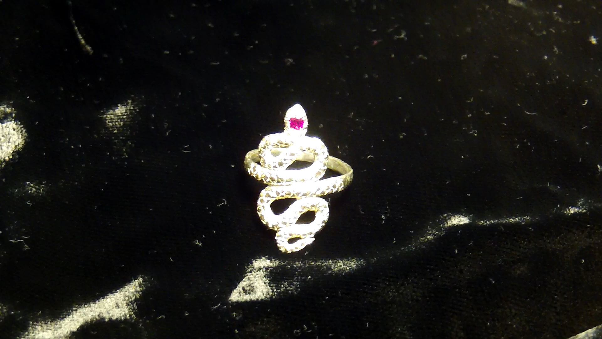

Я лил как-то чистое серебро в китайскую опоку.Змейку.(Ещё то занятие).
Во первых ,-> температура плавления чистого выше чем Ag 925,опока должна быть прогрета больше,чем в обычном случае.(Грел ацетиленом до малинового цвета и лил).Во вторых,- чистое не обладает такой текучестью в расплавленном состоянии и при малейшем падении температуры становится "колом". И в третьих,- (использовал глину),поверхность не должна быть сильно влажной,иначе,опять же,расплав моментально затвердеет и не прольётся. Может вам поможет. Удачи,в накоплении опыта.
