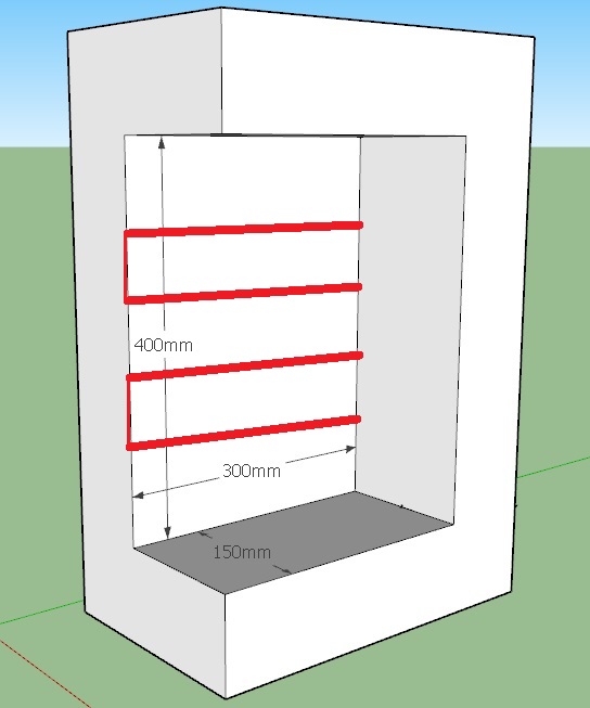

Здраствуйте, помогите пожалуйста с постройкой муфельной печи, для плавки до 1150C.
Плиты: ШВП-350
Нагреватель: Еврофехраль 1.6 мм
Размер камеры 400x150х300 (обьём 18л) Такая высота получилась из-за высоких опок для прокалки.
Расчеты в калькуляторах Сссылка
Получились следующие
Мощность 2.07 Квт
Ток в спирали 9.41 Амп
Длина проволки 26.9м
У меня всего несколько вопросов
На сколько верны эти расчеты.
Какой нужен диаметр трубы для навивки спирали.
И как лучше всего разместить спирали в печи, тоесть какое должно быть расстояние между спиралей и сколько закреплять на одну фазу 2 к 1 или 4 по две к 1 (как на фото)
Буду очень благодарна за ваши советы!
