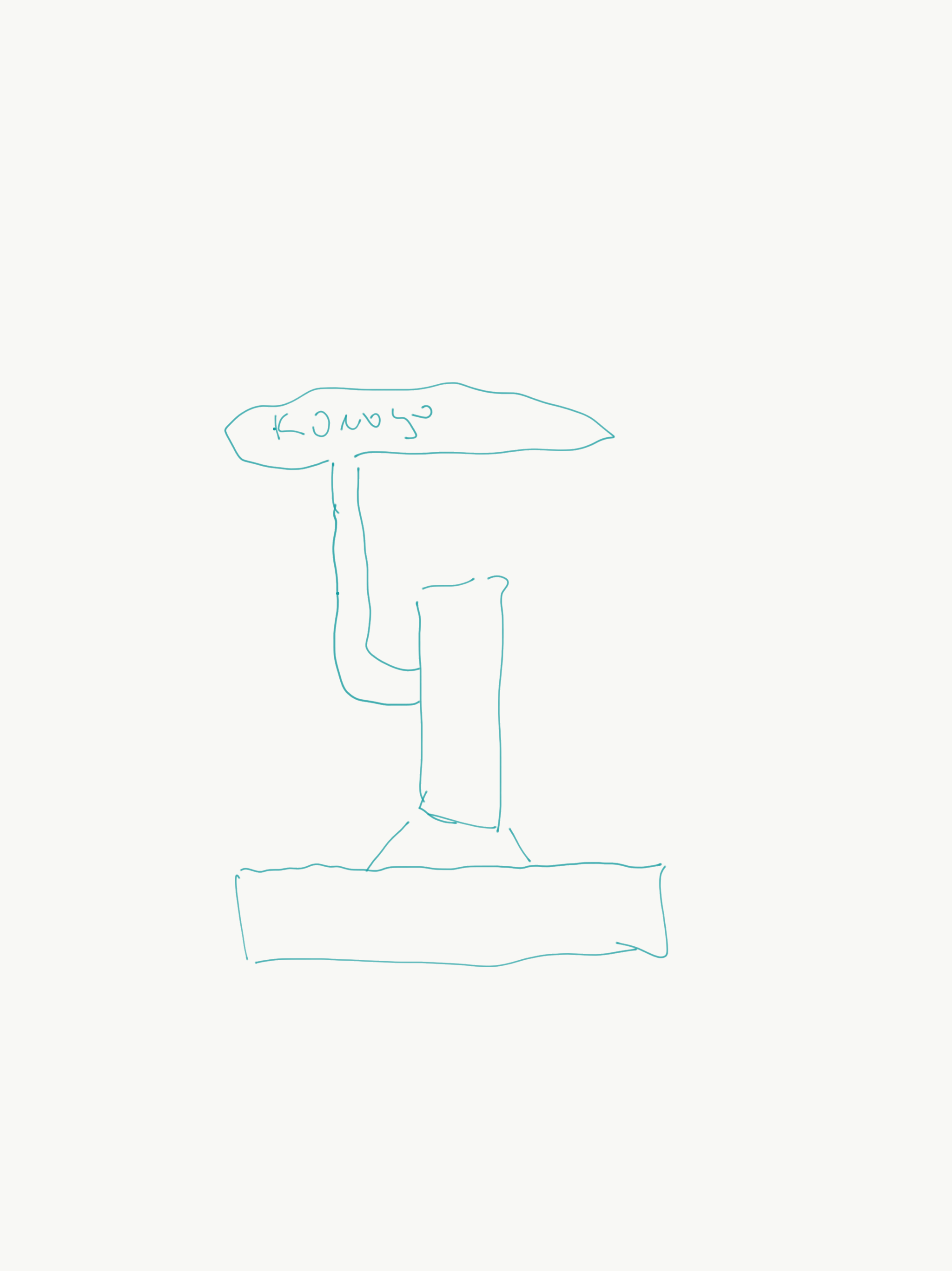

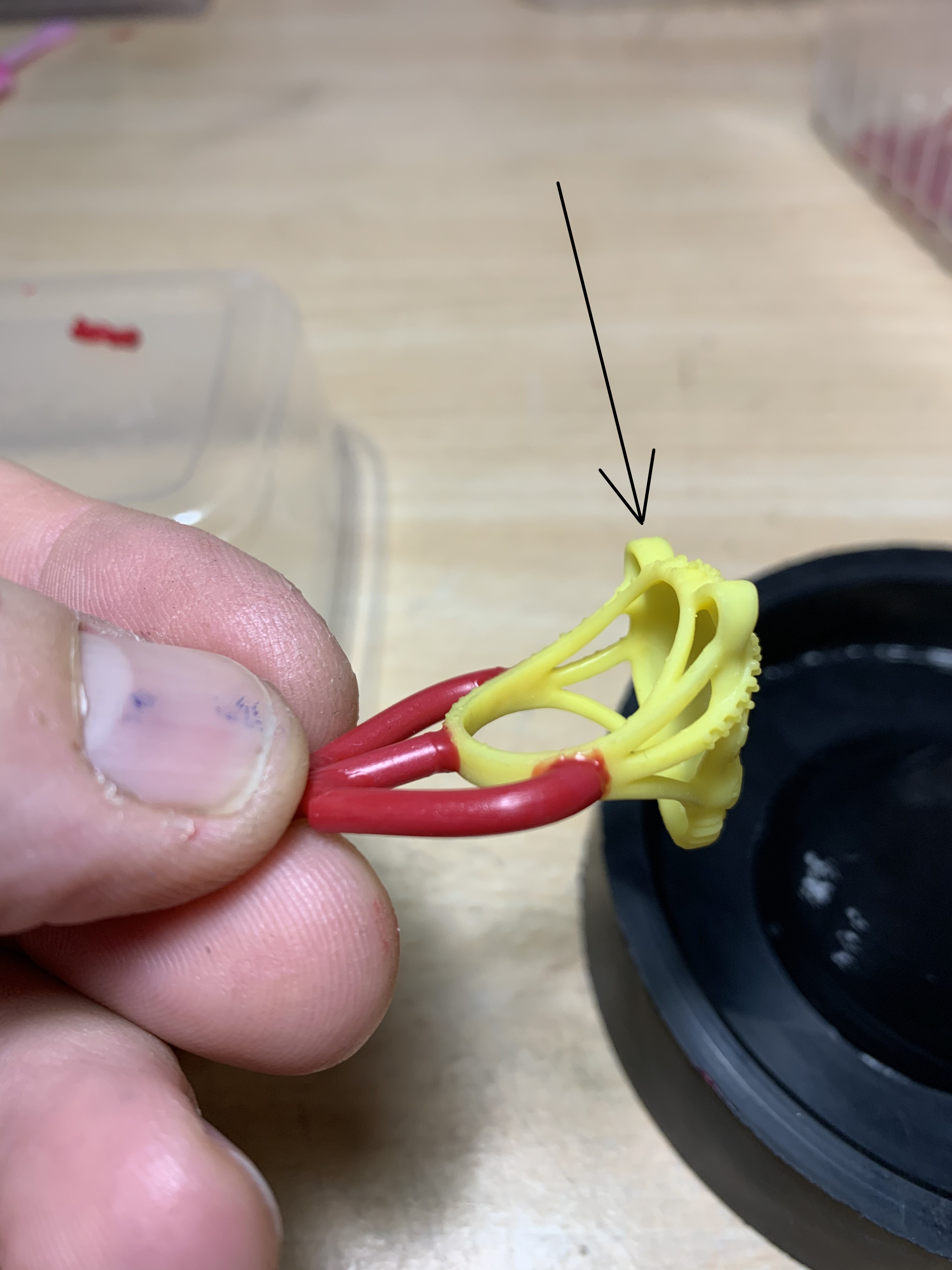

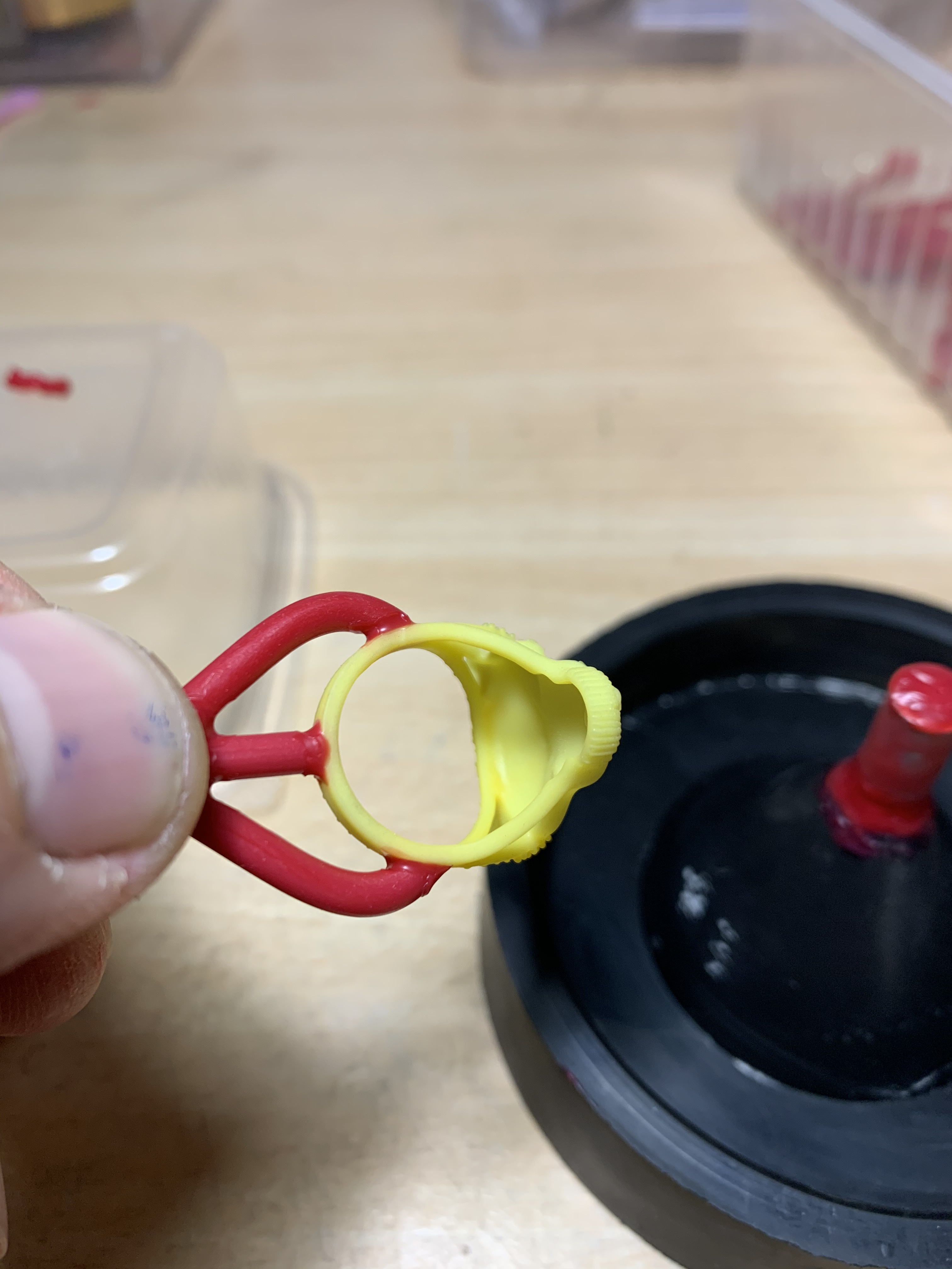

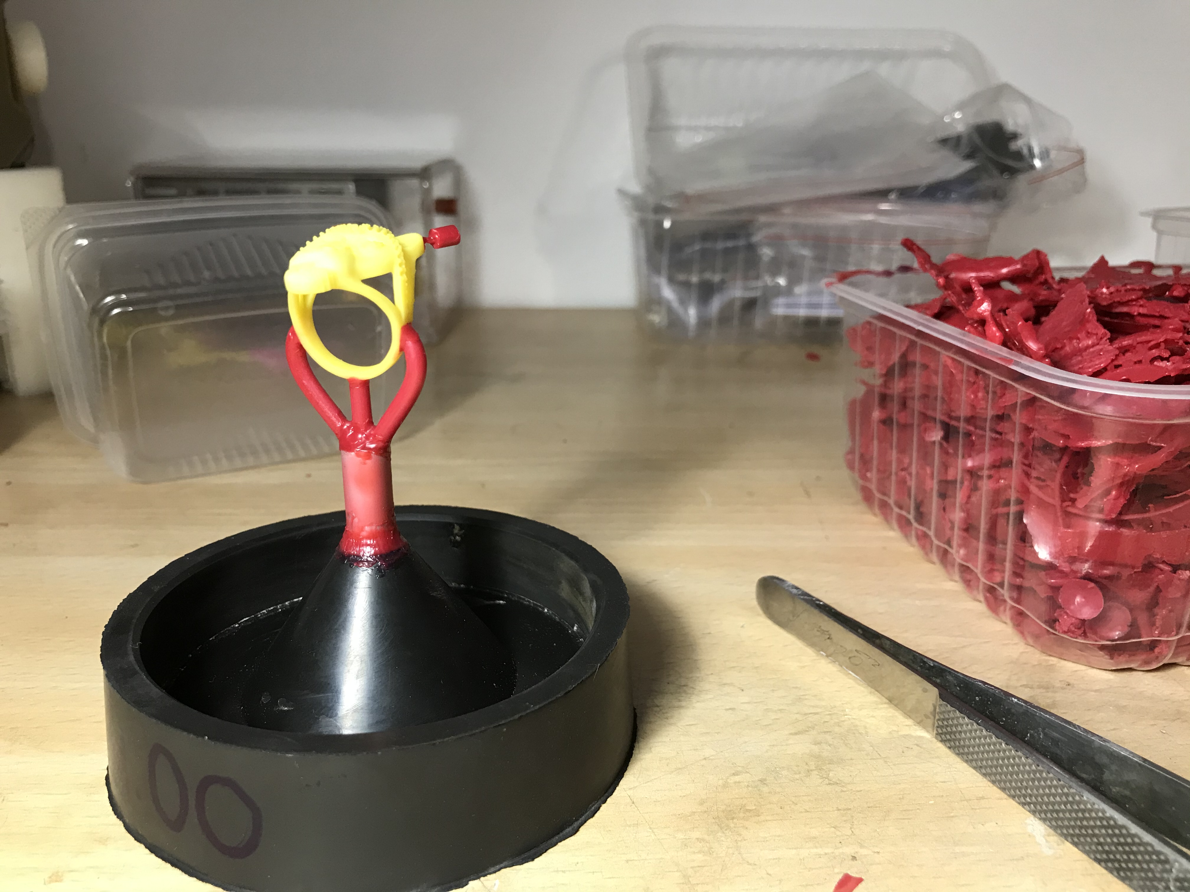

Привет всем,
Как лучше расположить браслет в опоке и организовать литники? Надпись есть на внутренней стороне браслета по центру. Спасибо всем

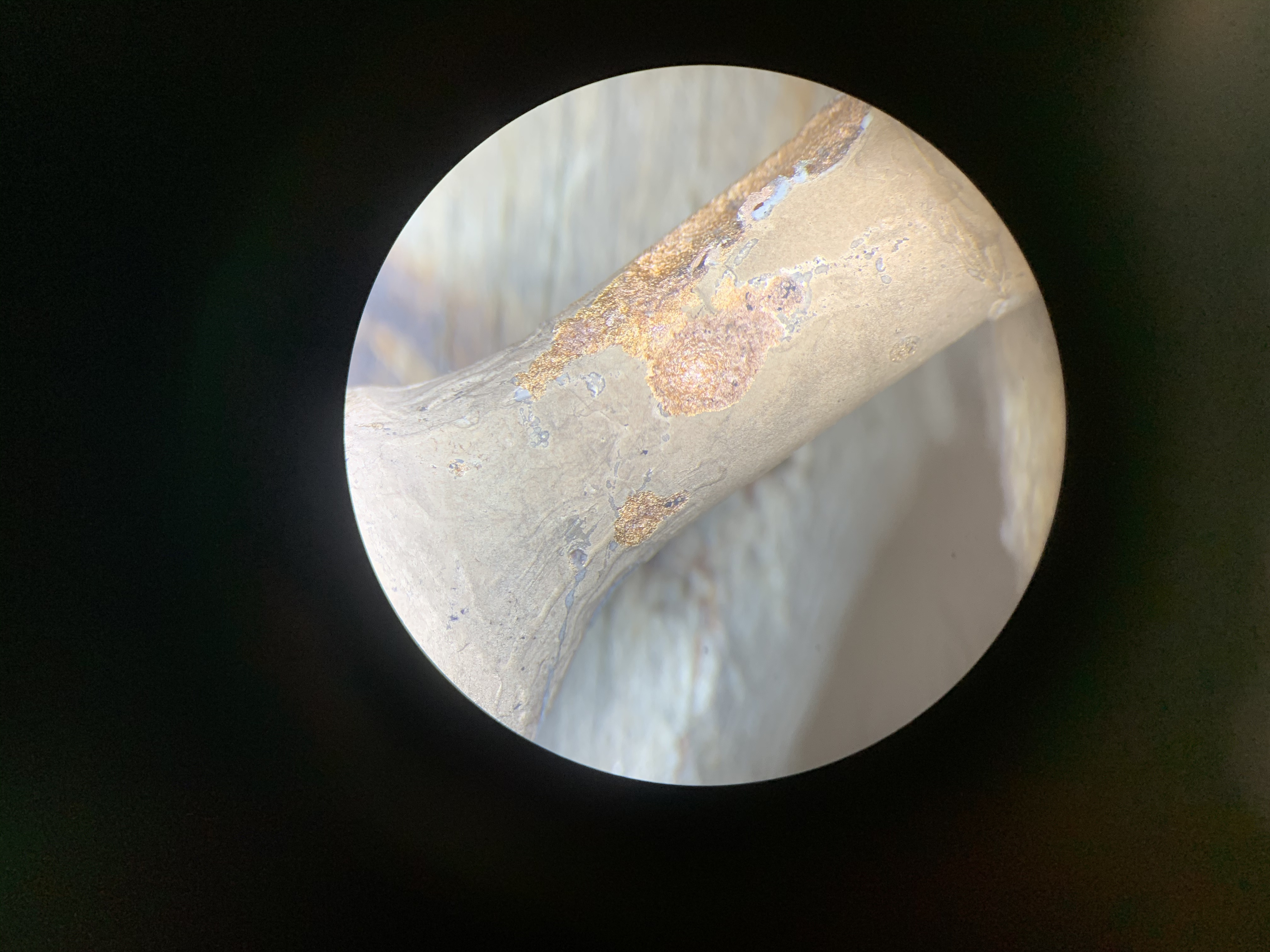

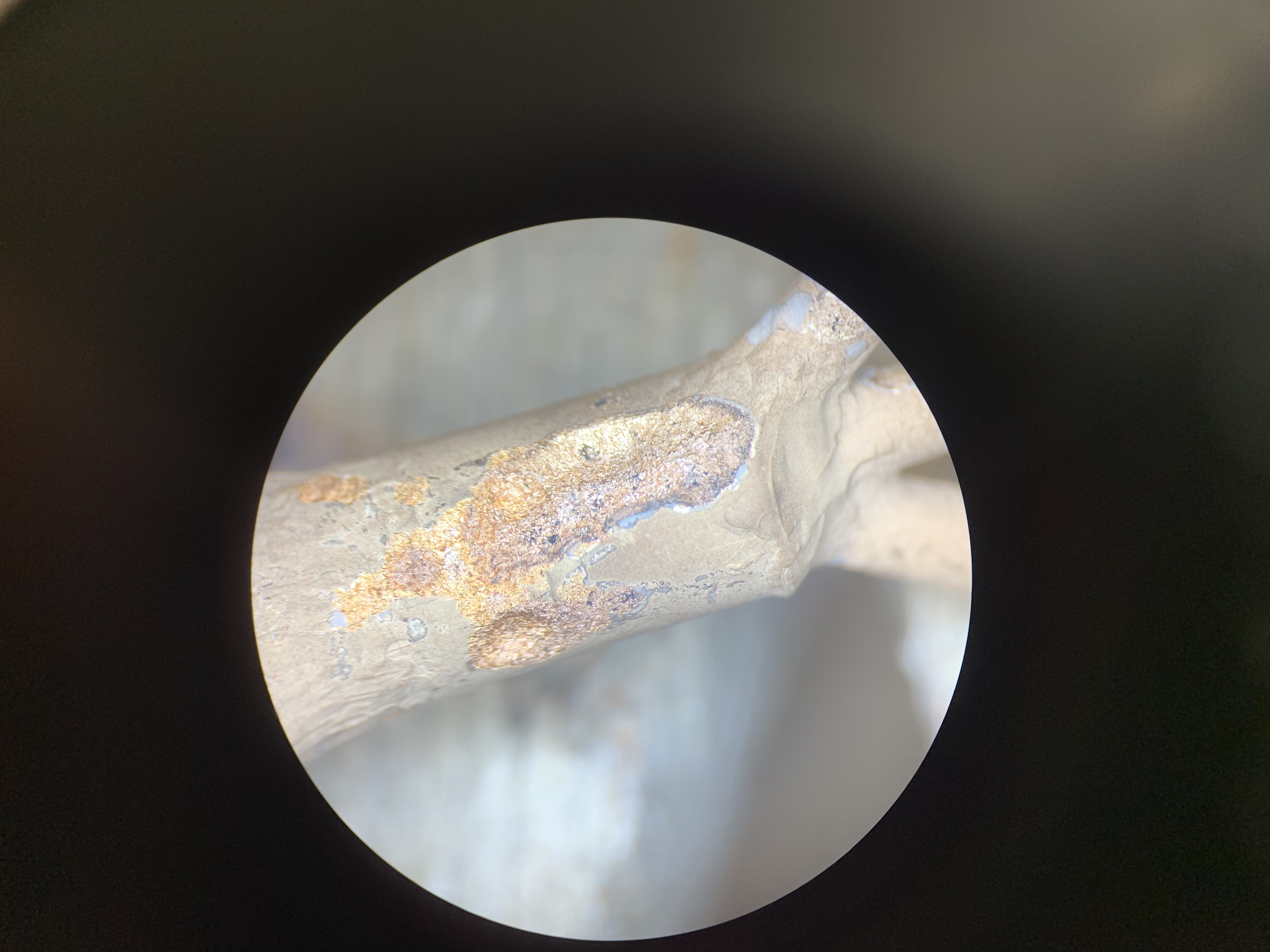

А какая причина раковин?
а флюс имел место быть?... и какой?

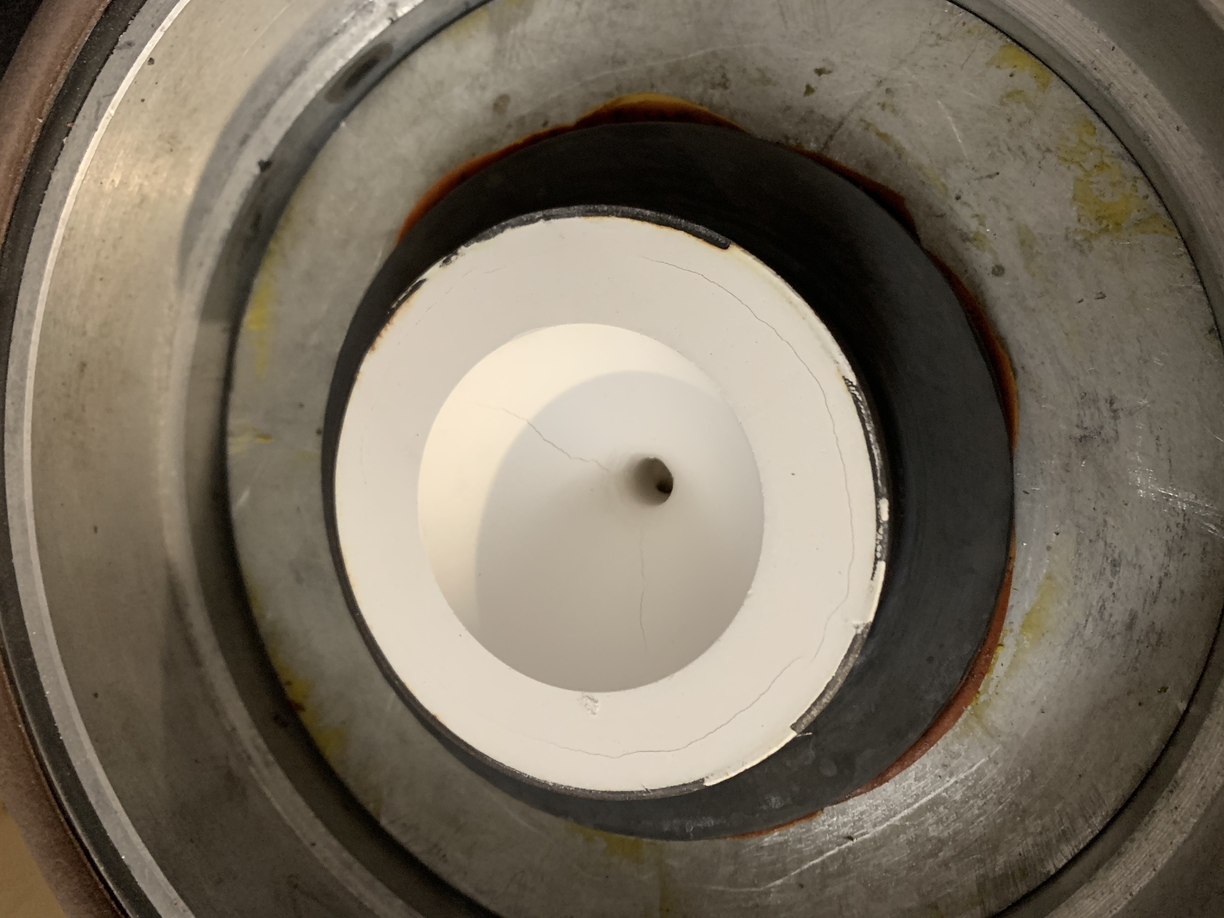

А как эти трещины в опоке влияют на литье? Никак.если это систематически, то из чего сделана опока. Лил из чистоты и лигатуры? Нет. Хлам и цинк.
Лил из вторичного металла. Перед этим из этого (тоже переплавленного) пролилось хорошо.
Трещины влияют на то что появляется облой на изделиях.

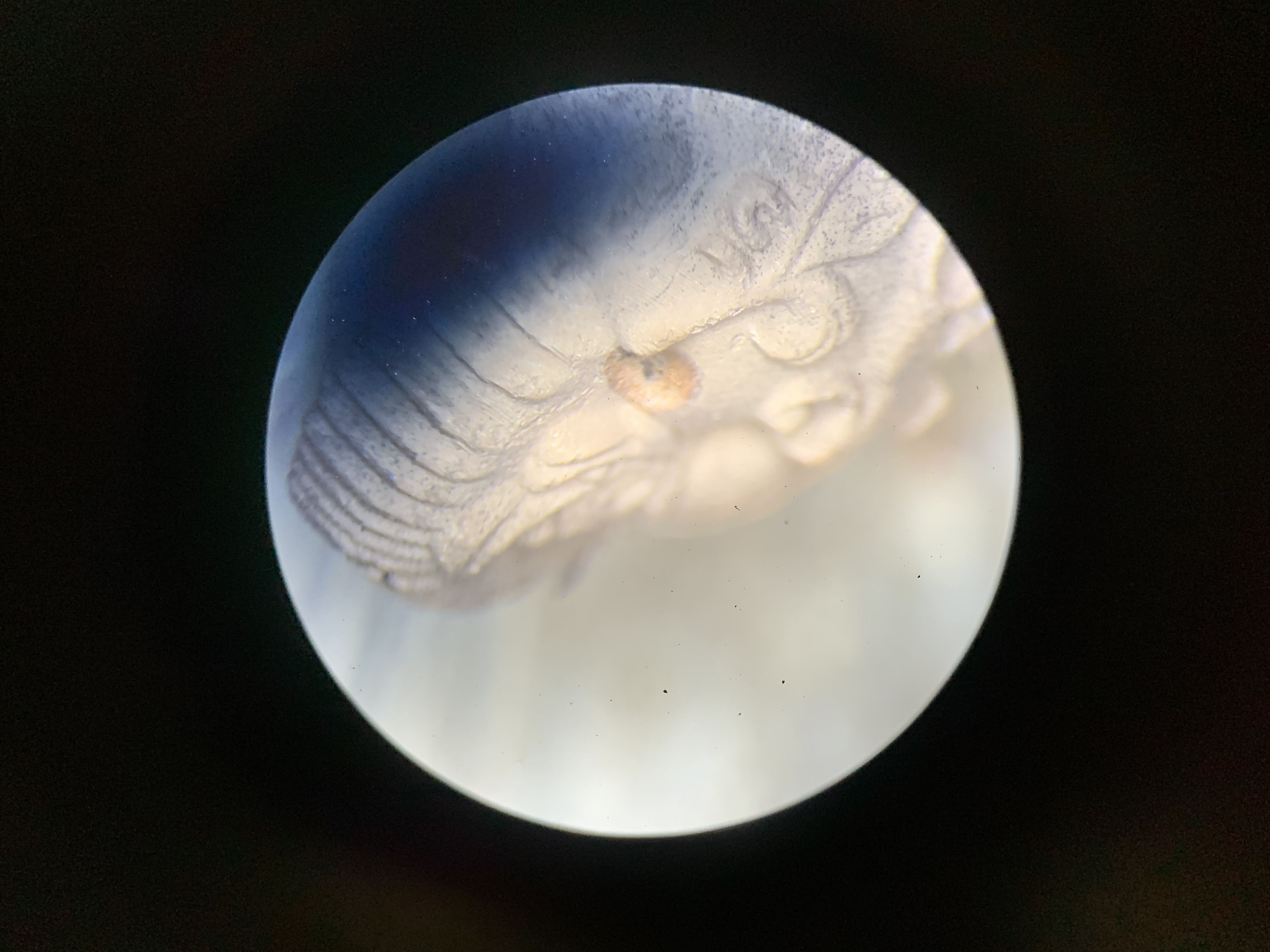

Аргон-инертный, связывать-выводить шлаки,окислы  он не может. Ямы больше похожи на усадочные раковины, где успела пройти реакция с фм, а полученная грязь сидит в рыхлом металле.
Обжиг формомассы (предположительно) по-прежнему с открытым пламенем. Поэтому трещит и гипс с копотью. Ну и перегретый расплавом гипс газанул кое-где. Под газом получились раковины. Усадочные. Ничего нового..

Вы предполагаете, что во время вытопки воспламеняется воск и повышает температуру в печи? Я одно время наблюдал такое, но в данном случае воска практически небыло, так как модель была из полимера EC500, а стояк я использую алюминиевый.

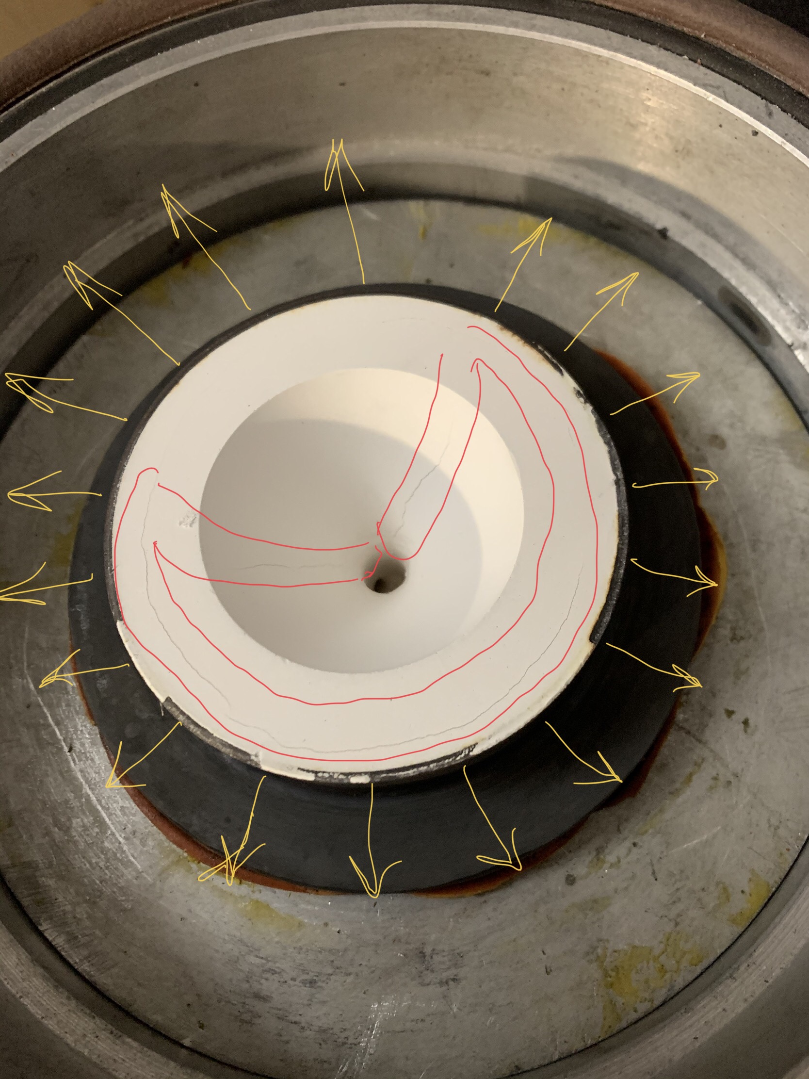

Трещины в гипсе всегда по окружности и часть радиальная.
У меня создалось впечатление что опока расширяясь рвёт гипс.
По мере остывания опоки трещина уменьшается.
Другого объяснения у меня нет. Разный гипс, разные циклы обжига, замес с разным соотношением вода/гипс (38:100, 40:100) — результат один.
Antony_Sbitnev,
а после прочтения вот этого у вас какое впечатление создалось?
А насчет было горение или нет, повлияло оно или нет.. - здесь домыслов не надо, здесь надо точно знать

Замес: 38:100
4 минуты мешаем миксером
2 минуты вакуум
переливаем в опоку
2.5 минуты вакуум опоки
через 90 минут снимаем башмак, вынимаем алюминиевый питатель и в печь.
Температура печи 25 градусов.
Набор до 170 со скорость 2 гр/мин и вытопка 3 часа
Набор до 730 со скорость 2 гр/мин и отжиг 4 часа
Снижение до температуры литья 500.

Хочу завтра попробовать безумную идею. Может в этом и нет смысла...
Запечь пустую опоку, только с питателем, но создать небольшой слой между заливаемым гипсом и стенками опоки. Думаю наклеить бумажный скотч.
Цель: проверить порвет ли гипс, если он не цепляется за металл.
Если гипс останется целым, значит проблема в излишнем расширении опоки.
Antony_Sbitnev,
а вы попробуйте еще одну поставить пустышку обычную..но вытапливать не 3 часа а меньше ..скажем час на 220..... замечал что сырая опока при нагреве не так трескается как хорошо высушенная.....может кажется но в этом чтото есть...
Наружный слой гипса при нагревании усаживается, ложится на внутренний холодный слой и дает радиальную трещину. Потом наружный слой кристобалита вырастает, отрывается от внутреннего холодного и получается трещина концентрическая.
И все это от слишком интенсивного или неравномерного нагревания в данные моменты, а опока здесь совершенно нипричом. А интенсивное нагревание может случится от неудачной печи, от запоздалого ухода воды, от горения воска под опокой, от врущей термопары, недостачного проверивания итд итп. А стерпит форма эти издевательства или нет зависит от техники формовки, качества формомассы, воды и пр
Вощем, тут много моментов, которые могут подгадить
Поэтому пока получается можно небрежничать, а когда перестанет получаться, придетсо скрупулезничать
