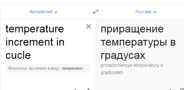

приращение - разница между конечным значением и начальным. Приращение отнесенное ко времени = скорость. Ну т.е. скорость явно все равно не задается.
Блин, а что за лажа получается? Нужно вводить приращение в каком ключе? Именно как дельту температур или конечную? А то так можно и разогнать печку до плавления спиралей. :biggrin2:

Дада, так у меня и получается, нету скорости прироста, ну то 4сть от времени она зависит.
Пока понял как ставить температуру от времени, как удерживать еще не понял( видимо ни как.

По идее для определённой (№1 или №2) программы можно задать несколько этапов ("cycles"). Для каждого этапа задаётся его длительность ("time") и либо приращение ("increment") температуры в течение оной (длительности), либо постоянное значение температуры, удерживаемое на данном этапе. По крайней мере, подпись под дисплеем в красной рамочке намекает именно на такое положение дел. Т.е. для того, чтобы запрограммировать полку - после ввода номера этапа жмём Enter, вводим температуру полки, жмём Enter, вводим длительность полки и ещё два раза жмём Enter, а для того, чтобы сделать подъём (опускание) температуры - после ввода номера этапа жмём Enter два раза, вводим длительность подъёма (опускания), жмём Enter, вводим значение, на которое должна измениться температура за время данного этапа, ещё раз жмём Enter.

P.P.P.P.S. Кстати, не факт, что инкремент температуры задаётся именно в градусах, а не в градусах в минуту!
