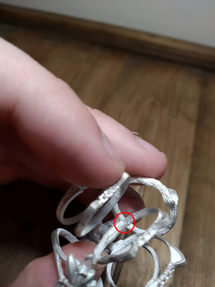

► Трещина Появляются трещины на тонких изделиях. Вакуумное литье, металл серебро
Регистрация: 09.10.2016
Сообщений: 34
Голосов: 7 / 0
Вакуумное литье, металл серебро, температура опоки при литье 500градусов.
Помогите пожалуйста

Сергей Вальтман,
Лигатура Legor (AG108M)
Состав: Cu-70%, Zn-30%
Другая елка с толстыми изделиями, то все хорошо

Djinn,
а может слишком быстро опоку размывали, у меня такое было однажды на серебре, лопнула тонкая шинка из-за того что слишком быстро размыл опоку , пришлось запаивать.
uvrigel,
Да, это тоже может быть,  но все же можно попробовать с температура и, лигатура норм... А вот если питание немножко хромает, я сталкивался с тем, что на высокой температуре опоки, не рвёт из за утяжки а на низкой рвёт... Есть несколько таких неудачных образцов, на них тот фокус проявляется.

Djinn,
быстро остывает металл в "холодной" опоке. Поднимите температуру до 600 градусов. Металл греть по рекомендации на лигатуру. Ждать после литья минут 10, потом размывать. Также желательно оставлять свободной на 5-10мм часть стояка. Металл в нём скомпенсирует утяжку при остывании, будет работать как прибыль. И да. Почему лигатура с цинком? Можно просто бескислородную медь. Всё проливается без проблем.

Всем спасибо. Проблема решилась поднятием температуры опоки на 50 градусов
