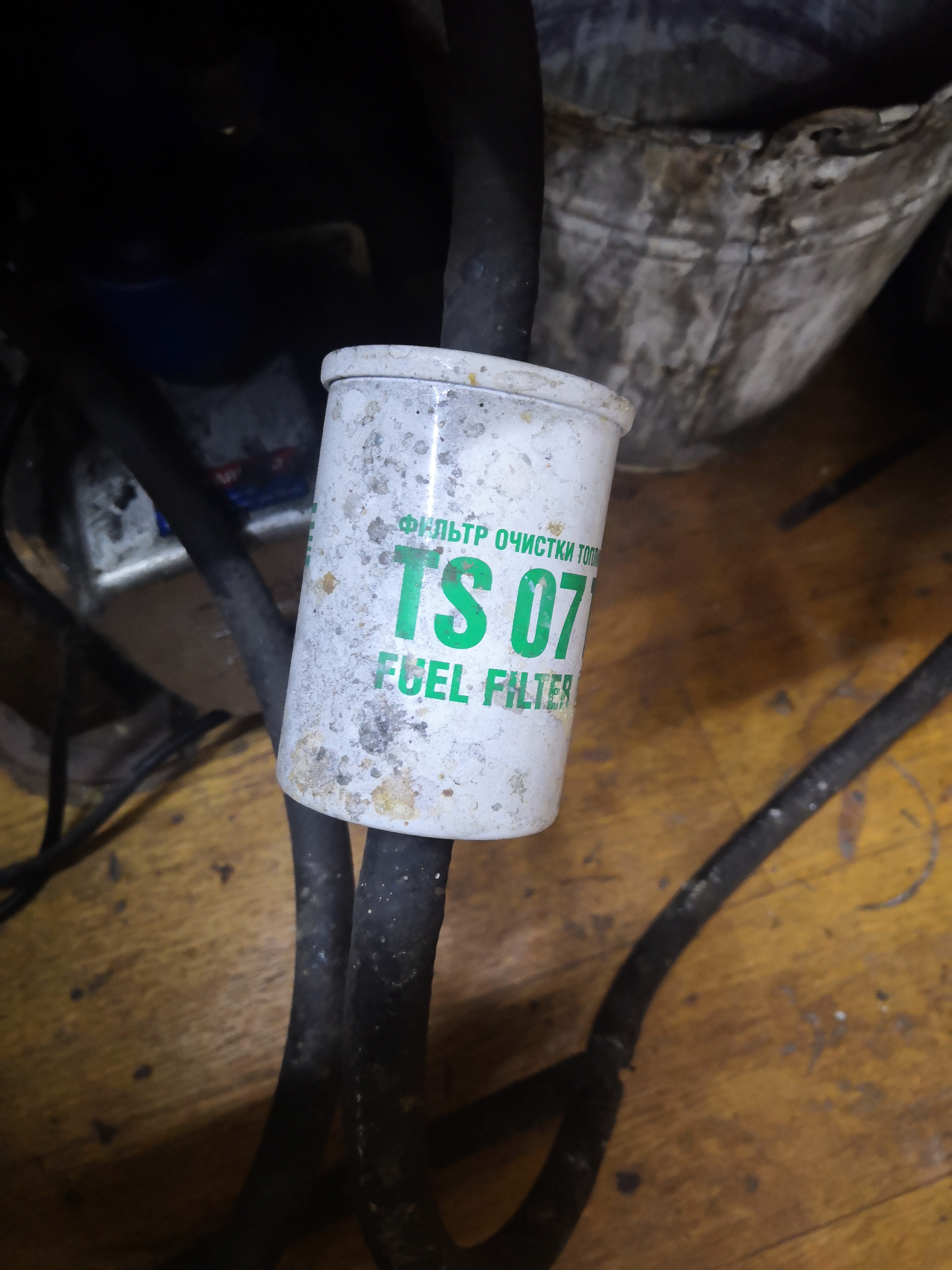

А вход выход не тонким?а то у насоса 3/4
А на фильтре 7 мм
ссылка удалена
Не тонко, на каве ещё меньше..

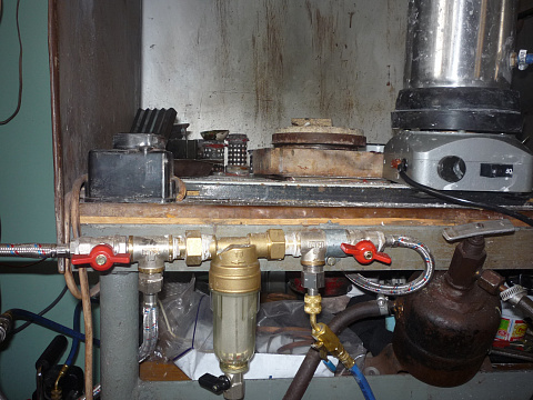

ps_var,
Можно поставить обычный магистральный фильтр. А трубопровод собрать на газовых металлических шлангах (без резины которые), взять шаровые краны, разветвители, переходники.. И главное, это всё просто соединяется и есть в любом хоз. магазине. yes

Sabaka,
Магистральный фильтр на воду?

Sabaka,
Да, на воду. Взять самый мелкий сменный картридж на 1мкм хотя бы, или меньше.
У меня, вот такой стоит. Водопроводный, латунный. Нормально. Была мысля, в колбу ещё силикагеля насыпать. Но так мыслью и осталось пока. Так работает .

Это справа у вас ресивер?
ссылка удалена
Это не элемент вакуумной системы. Фотография давношняя. По моему, это я городил для большой бензиновой горелке, кран совмещённый с маслоотстойником. Сейчас у меня ОРКА газ-воздух.
А в качестве рессивера для вакуума, у меня фреоновский баллон.
Сейчас всё выглядит, почти вот так.
Флянец вакуумного стакана, закрыт крышкой от старой УЗВ мойки. (за круглым леткалом, под коромыслом вертушки.) Когда нужно отливаться на вакууме, снимаю коромысло с вертушки, открываю крышку и льюсь.
Правда, года 4 уже не пользовался вакуумной литейкой. Мне центробег милее.
