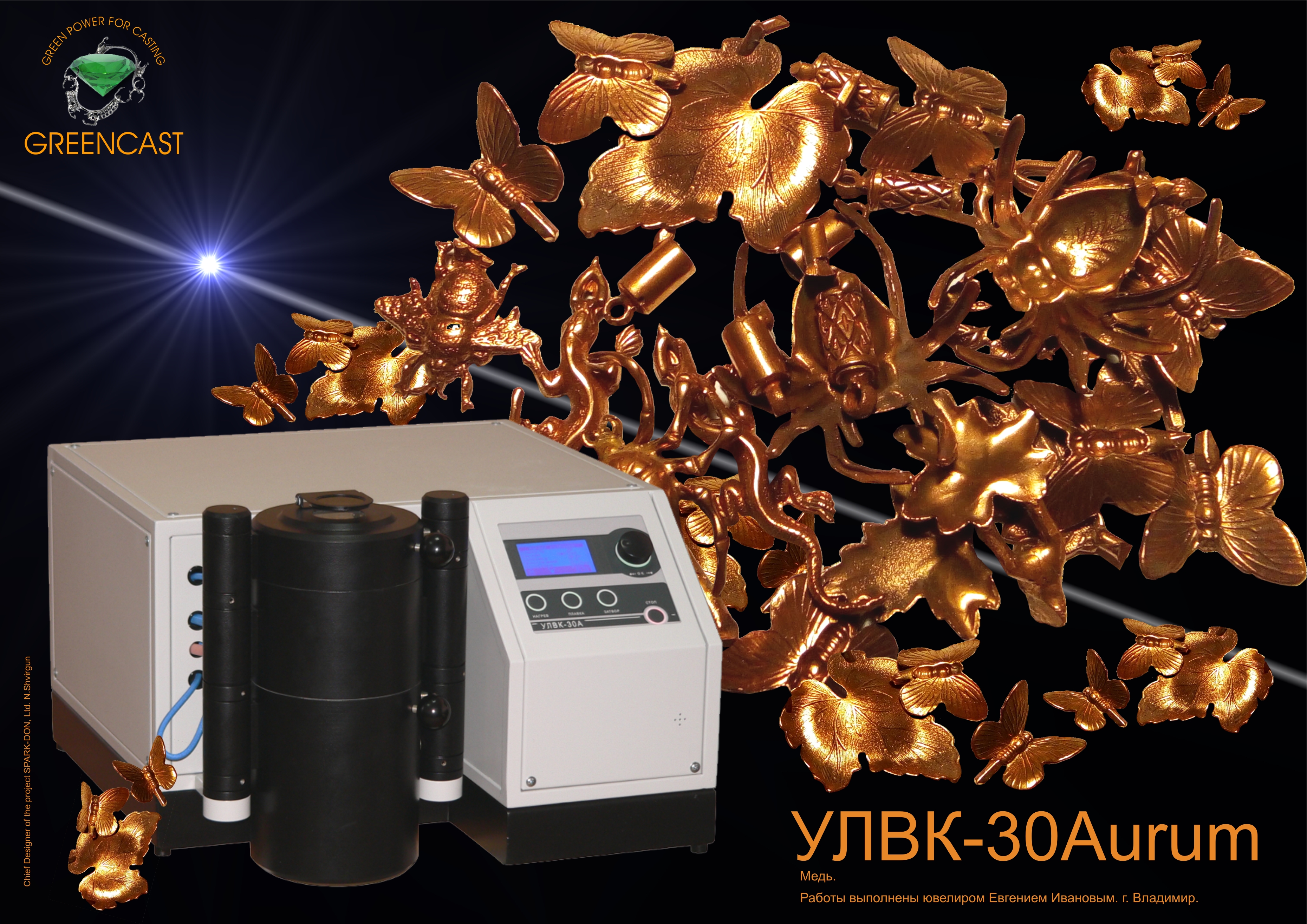

Так улвк 30  расчитан на стоматологов и доработан для ювелиров. В Камеру опоку если память не изменяет можно запихнуть 120 диаметром и 170 мм в высоту
Регистрация: 19.05.2014
Сообщений: 52
Голосов: 4 / 0
УЛВК-30Aurum:
  • максимальный диаметр опоки 130мм;
  • максимальная высота опоки 170мм.
"Универсальный солдат": нержавейка, медь, золото, платина.
