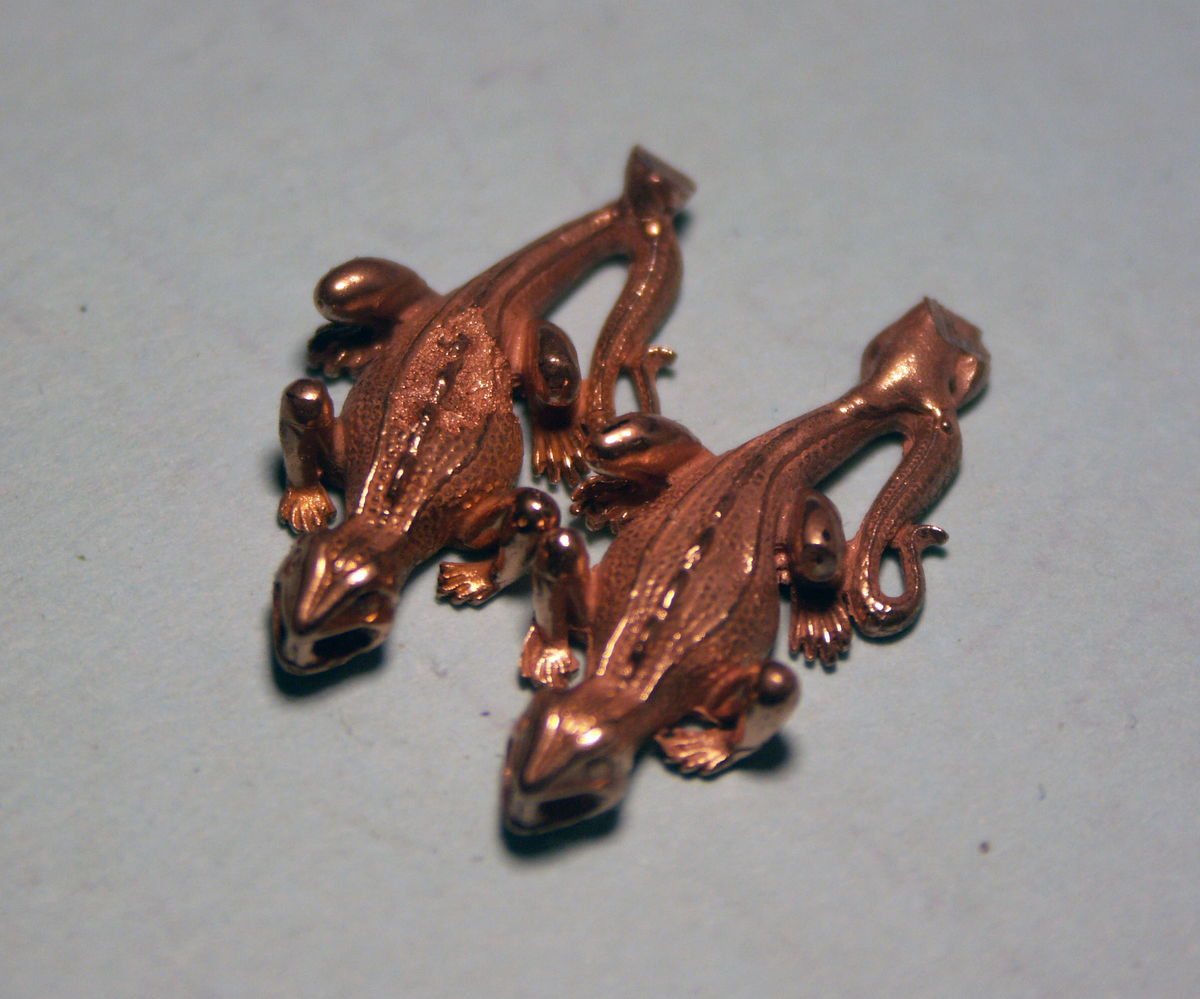

Я в индукционной, в вакууме, с прессованием аргоном
Вот фото (для наглядности) , "проблема" на левой, на хребте

Последние эксперименты.
Извиняюсь за "цвет" и за фото на телефон.
Пока.
ЗЫ. Пока без каких либо добавок... Чистая Cu. Правда вторая "переплавка" :(.
