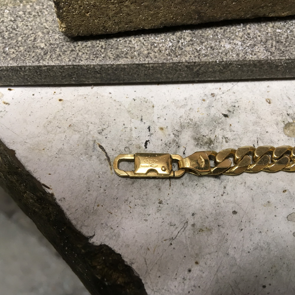

Цепь примерно 120 грамм 750 пробы человек носит лет 15. Зацеп замка в сечении 1 мм, по ширине 1,4 и не сказать, что есть сильный износ

Вячеслав С.,
Как то с трудом верится! Там износа вообще не видно! За 15 лет то........... если только по праздника одевать. А замок оригинальный! Возьму на вооружение!

Человека немного знаю. Эмигрировал в Италию в начале 2000-х там и купил.
Замок мне тоже понравился поэтому и сфоткал. На цепи носится ещё вот этот крест
Вместе с цепью вес 169 грамм. Ушко немного изношено, но не критично. Правда на фотке конечно не видно.
Молодцы итальянцы, умеют с золотом работать. Да и не только с ним.

Вячеслав С.,
судя по фото, концевик к последнему звену приваривали, или мне показалось ?

uvrigel,
Не показалось. Только не приваривали, а припаивали))

uvrigel                                                                                                                                                               Человек поднимался с кушетки в поезде и зацепился за столик, отломал часть руки распятия. Я её сделал и припаял. На цепочке даже замок не разогнулся. С ней ничего не делал, но изучил. Там всё пропаяно и концевики и замок, сделанный при помощи вырубных штампов и звенья.

Саша кузнец,
Не понял, как замок работает? Там вся нижняя часть внутрь что ли сдвигается при нажатии?
Вся не вся :) , но сдвигается. Половинка это точно :) .
