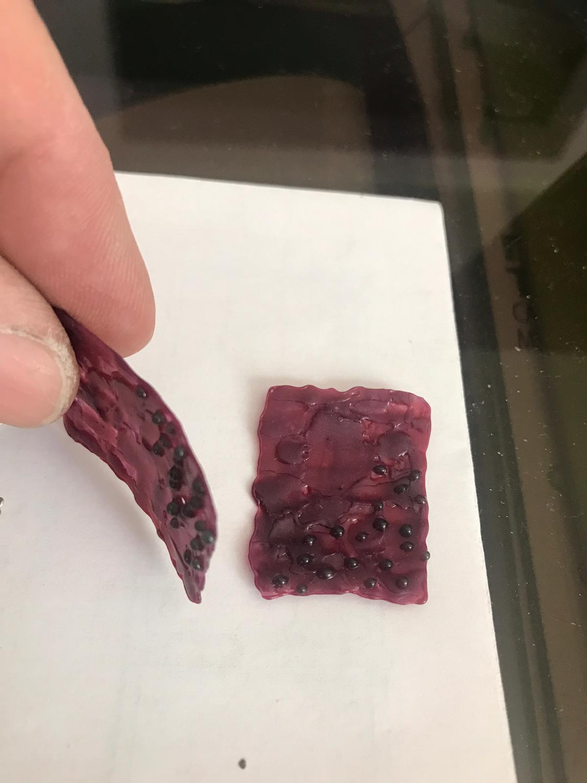

Добрый день! Помогите с советом, не получается отлить деталь в серебре на центробежке.
Регистрация: 27.02.2019
Сообщений: 6
рядом фотка восковой модели

  1. это не печенки, это серги в комплект к уже существующиму кольцу.

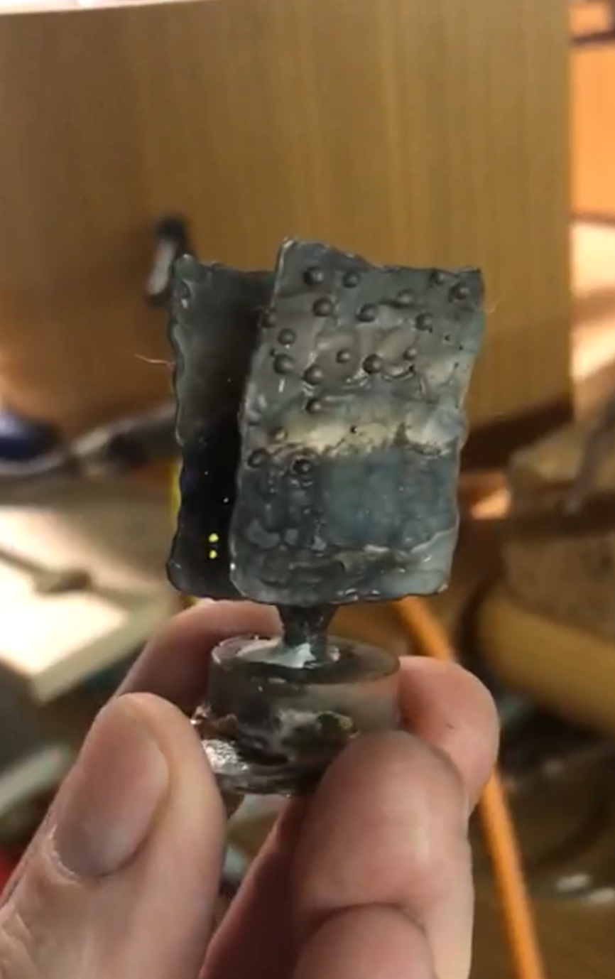

  2. Температуры вроде хватает, обжигал опоку газовой горелкой, метал пролился аж до конца опоки, вот
[img]blob:http://www.jportal.ru/1d6f6802-0532-45ba-be1e-88f2af8bf3a4[/img]

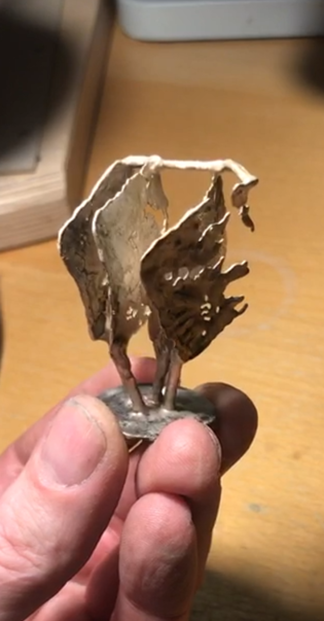

  1. Когда обжог опоку в печи до 750 градусов, получилось почти полная деталь но горная
[img]blob:http://www.jportal.ru/e21380f6-1bce-440c-a45d-ede3e8eee12e[/img]

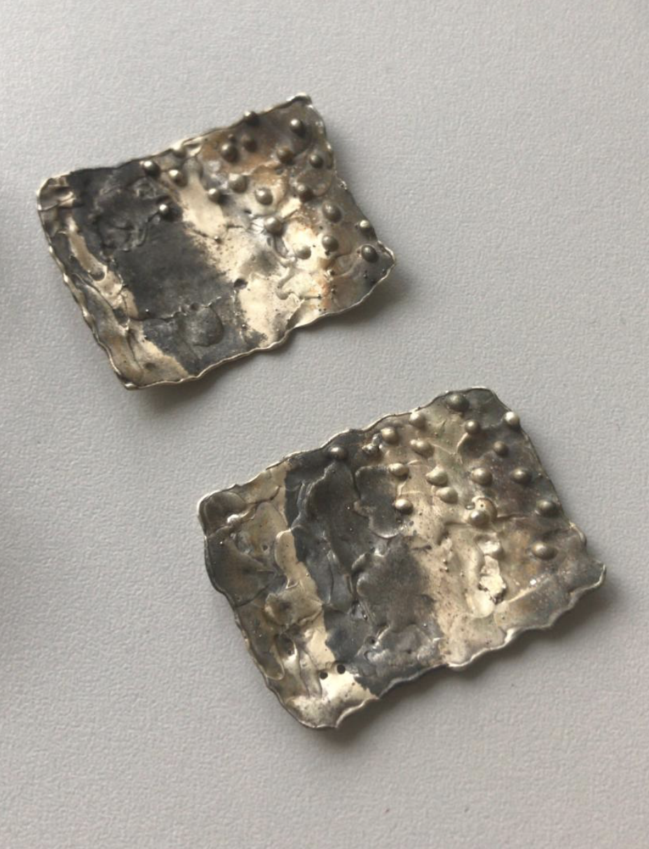

Даже после отбела метал остаётся чорным
[img]blob:http://www.jportal.ru/593ecba2-b968-49ab-9c09-c3f332f53c3f[/img]
  1. “Как делал”? Очень просто, вроде как все, восковая модель, формовочная смесь EuroWest, отжигал то в печке (230+730 градусов), только не выдерживал 3…4 часа, то обжигал газовой горелкой (местами опока покраснелевала). Заметил что обжигая в печи, я получал черное серебро, а отжигая горелкой получал чистый метал но не полностью отлитую деталь.

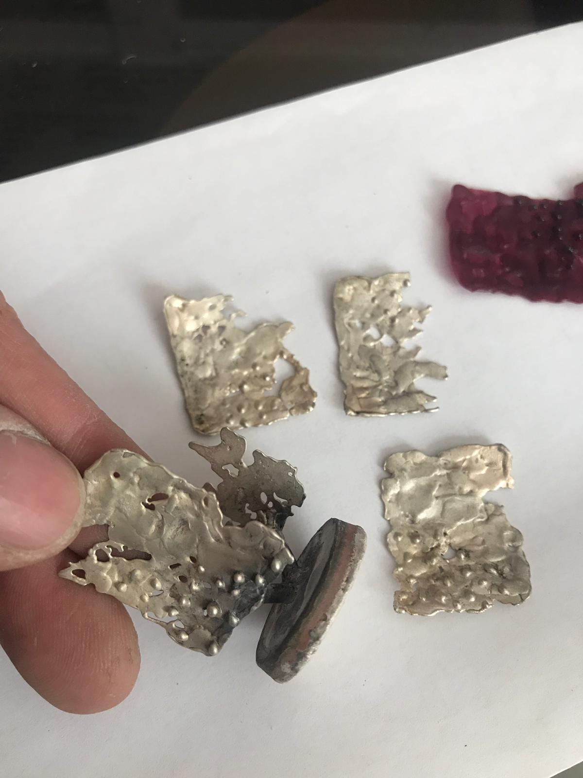

вот забыл фотки...
Примерно так
