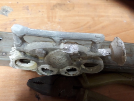

Доброго всем суток уважаемые форумчане. Я начинающий литейщик и вот столкнулся с такой проблемой  лью уже четвёртый кастет( Вес от 250 до 450 грамм) и не могу отлить один и тот же брак не пролив . Смесь кер 2000 замешивание по инструкции . Прокалка 2 часа на 180 для вытопке  воска потом постепенный подъём на 730 удержание 2 часа и потом понижение до 550 и 640 пробывал . Метал чистяк температура серебра при литье 940 даже поднимал до 1000 . Лью на машине в Сапфире брал Машина литейная вакуумная ARBE Kaya Cast.
Помогите советом что я делаю не так .
