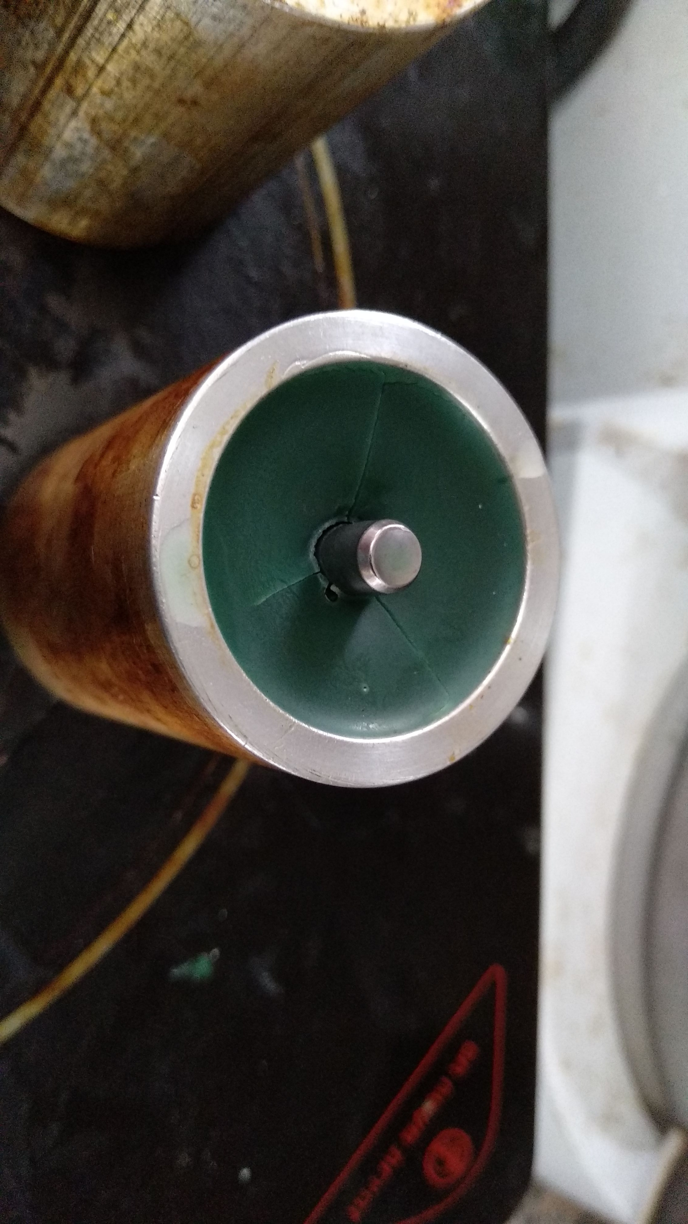

Народ, помогите советом.
После чпу переплавляю остатки зелёного воска ферис. Все делая по технологии, добавляю немного соевого масла и нового воска, остужаю очень медленно, укутываю
Плитки льются шикарно, а заготовки под кольца постоянно лопаются.
Попробовал даже вставить сердцевину, думал что центр остужается меньше чем периметр и из-за этого рвет. Но ничего не помогает. Даже пробовал наливать до половины.
Кто что посоветует и спасет меня.Благодарю
Отливаю цилиндры 32 мм, без центрального сердечника, хорошо получается, присутствует только усадочное отверстие по центру в виде конуса.  Сердечник как раз из за возможного растрескивания я и не ставлю. При остывании он сжимается и недеформируемый сердечник может раздавить отливку. Попробуй сделать его упругим, из силикона. Может помочь медленное  охлаждение в камере с постепенно падающей температурой.

Алюминий метал очень теплопроводный и похоже остужает наружную часть воска очень быстро, от этого и трещит болванка.
Совет первый, дать ооочень медленно остыть болванке.
Я переплавляю воск в муфеле, когда воск расплавился и мусор осел делаю контрольное "нежное" размешивание и оставляю остывать в печи обычно с вечера до утра. Форма у меня кубик 90*90*60мм, трещин нуль! Внутренних напряжений нуль! Кубик даже еще теплый, когда извлекаю из формы.
П.С. Только тут есть один момент, очень важно, что бы воск схватился не более чем через пол часа после начала остывания. В противном случае соевое масло может осесть на дно формы.
Совет два, это попробовать форму из другого, менее теплопроводного материала.

По совету одного из форумчан как то лил в пластмассовые тубы от лекарств. Без всякого плавного охлаждения и ТД все норм получается. В металлических трубах бывает трескается бывает нет. Как по мне главное чтобы поверхность трубы была гладкой и у ней воск не прилипал тогда вроде норм получается.

главное , чтобы стенки были смазаны соевым маслом очень обильно, и ничего трескаться не будет!
отливаю воск в алюминиевую болванку наподобии вашей, ни разу ничего не трескалось, и не парюсь ни с какими "медленными охлажнениями", остывает всё при комнатной температуре,
ещё горячую заготовку вытаскиваю из формы смазываю и отливаю следующую.....
и так подряд 8-10-12 штук ...
воск прилипает к стенке и его рвёт в разные стороны

Артём , Ваш совет сработал!
Конец моим страданиям!
Благодарю, проблема решена
