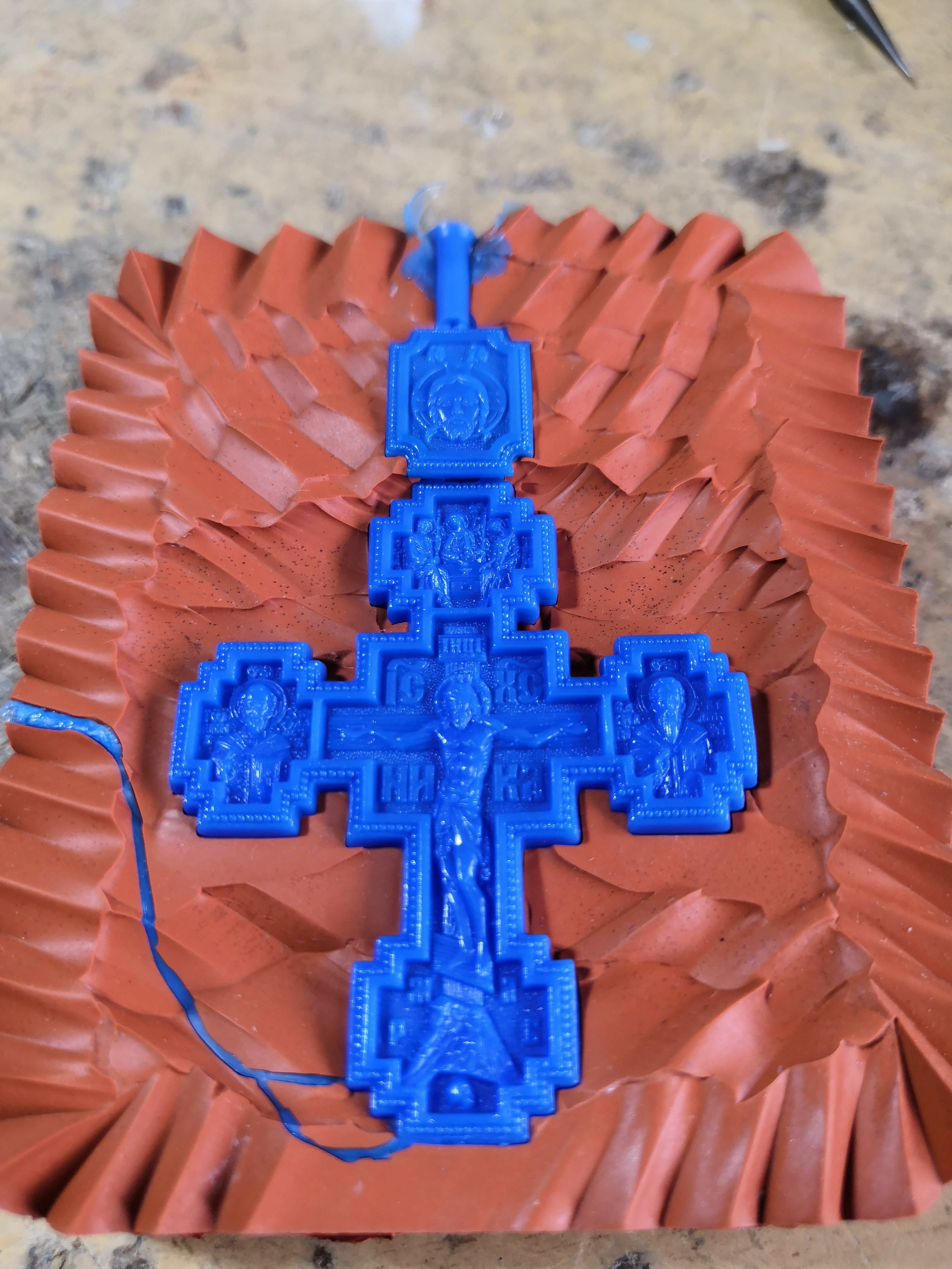

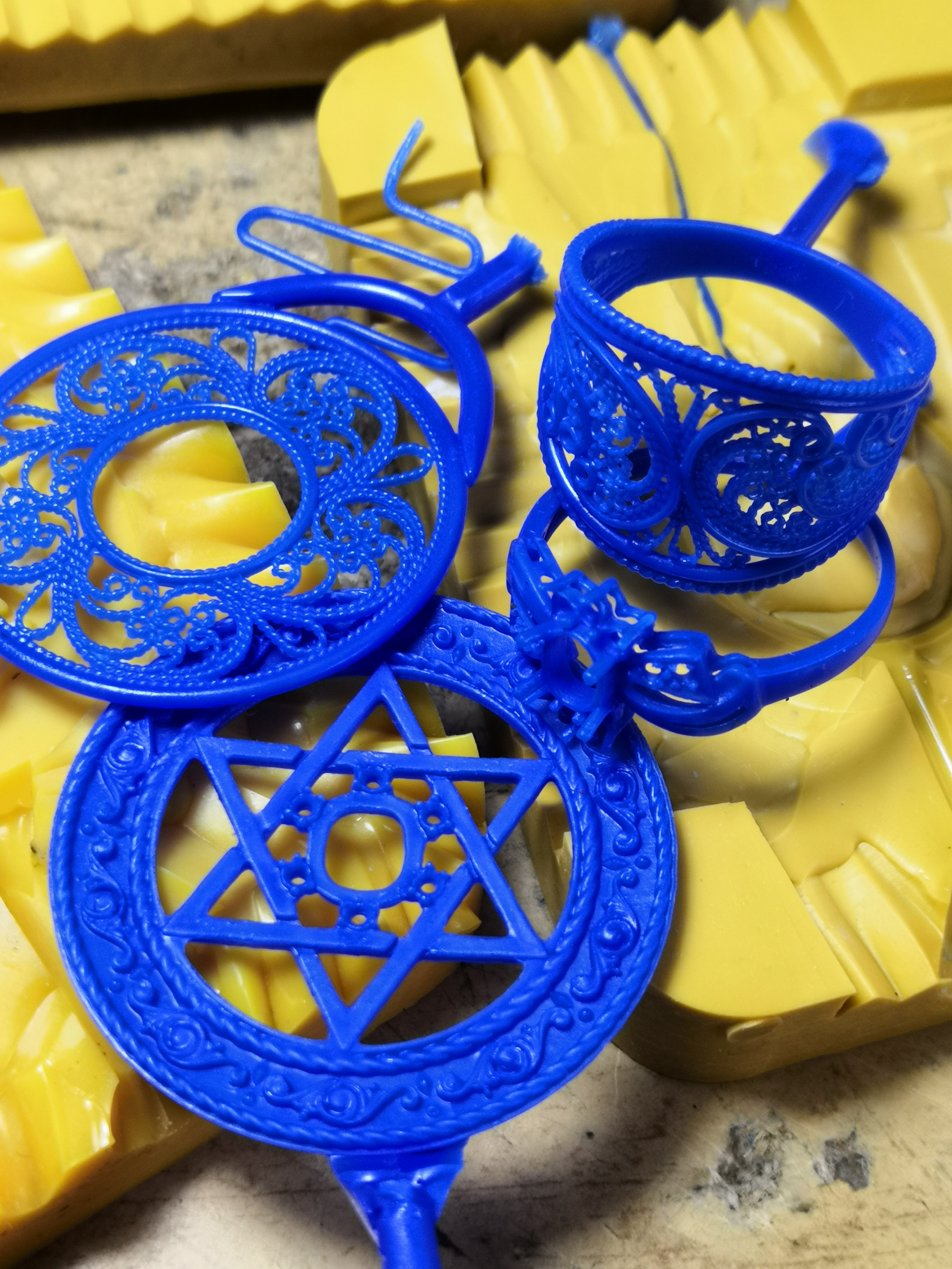

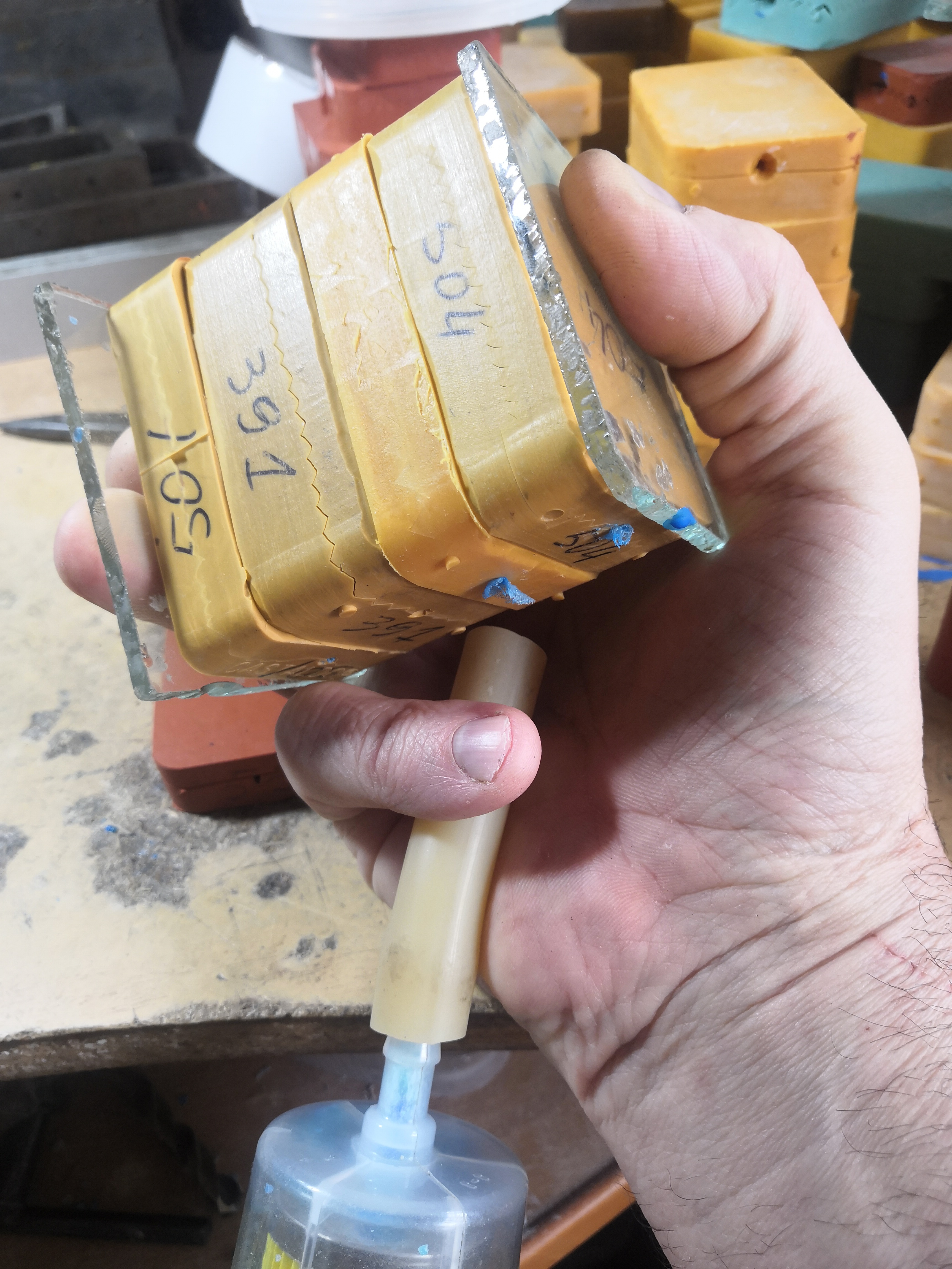

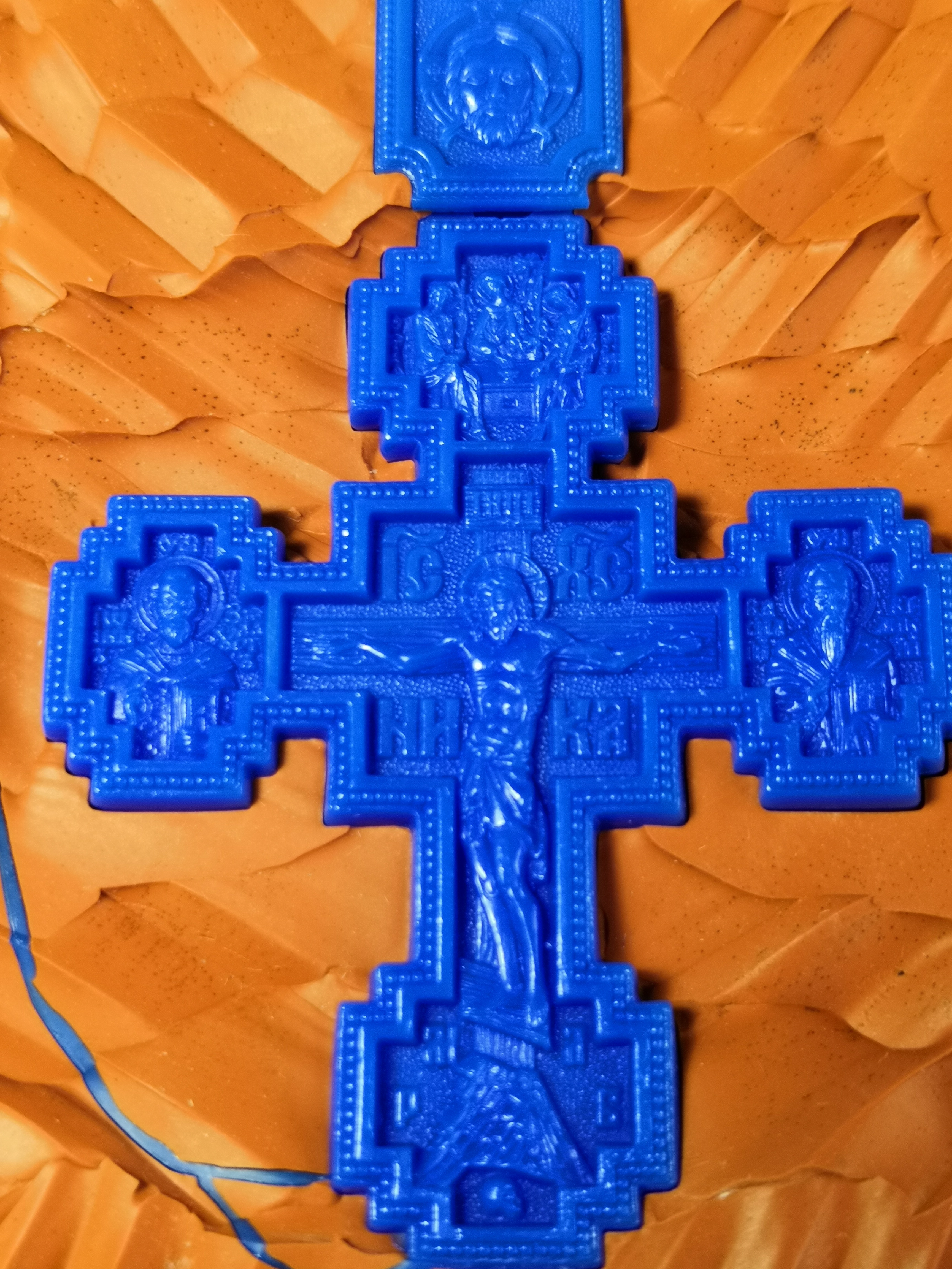

только своим способом я беру пачку резинок и все их по очередной, воскую  выходит быстро и хорошо, тестовая модель с отверстием по центру,даёт опору против слипания, а вот если тонкая и плоская, стягивает.. И у меня тоже, за то кресты и филигрань отлично,справляюсь безздоп. затрат
таким способом уже давно делаю.. лет 13 или больше..еще в рембыттехнике так делал.. а уже тут 10 лет как.

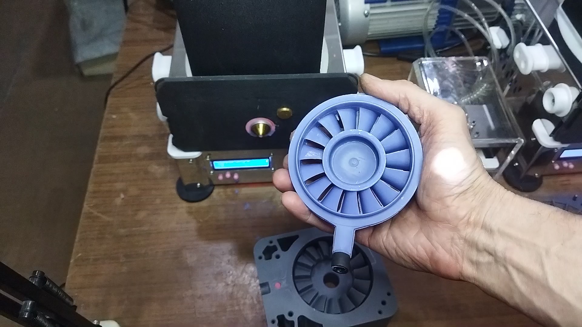

Для больших шприцов  :trubka:

Юра,
Скорость тиража и низкая себестоимость.
