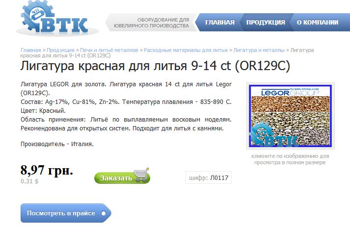

Регистрация: 21.10.2017
Сообщений: 29
trubotchist, вот продают специально для лиитя. Правда я еще с ней не работал
Сообщений: 4633
А, 17% серебра в лигатуре, да, такое возможно.
