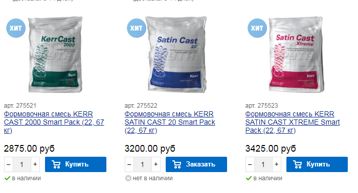

Купил в руте керркаст 2000, 22.5кг, мешок маркирован не полиграфией, а наклейкой. Ктонибудь пользовался? На днях опробую на безделушке, отпишусь.
Регистрация: 28.02.2016
Откуда: Default City (Москва)
Сообщений: 792
Голосов: 28 / 11
Санчос,
Если быть точным то скорее 3к чем 2к. Ждём обзор
Регистрация: 05.04.2017
Откуда: С-Петербург
Сообщений: 119
Голосов: 8 / 0
Я про цену и не говорил, но ваша ссылка верная, ок 2900р. Отправлял на закупку знакомого, т.к. находятся далековато, физлицам не доставляют.
