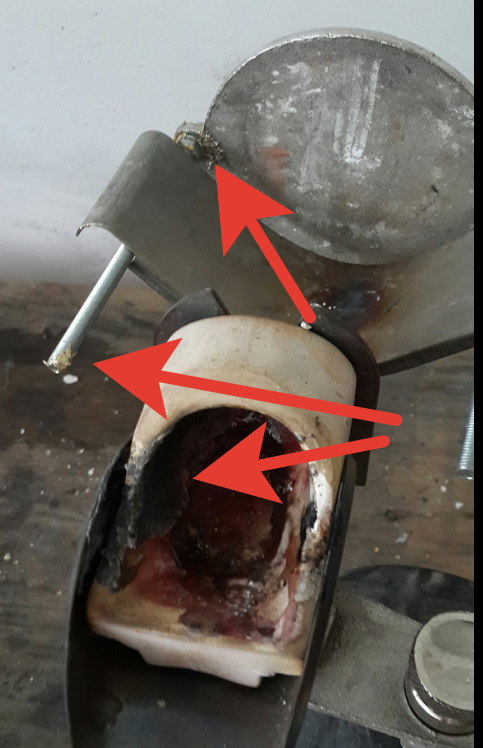

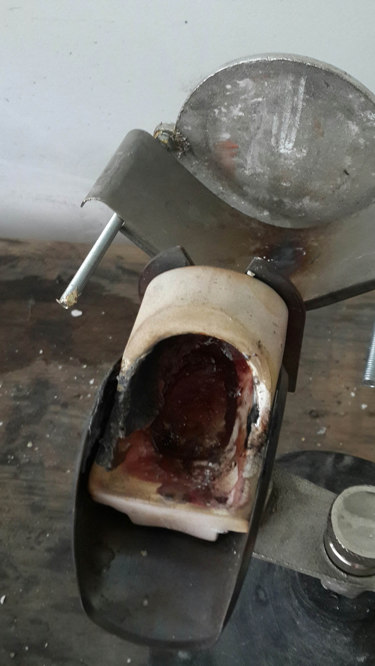

Всем привет! Решил перейти частично с вакуума на центробежное литьё и есть вопрос, нужно ли докидывать ~5 гр на пятка. Я купил себе самую простую машинку из сапфира и лью на ней, но металл постоянно вылетает из неё, что крайне не приятно. В чём проблема понять не могу, но предполагаю что как раз из за пятака. Может он не нужен?
Затягиваю на два оборота
На фото видно что металл по тигелю разлит + на поддержках есть
Изменено: Greno4ka - 27.07.2018 11:08:08

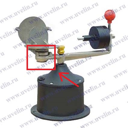

TermSF наверно так если вы так делаете.Я на своей 3 оборота делал а на гробете 4 . Это дает возможности от веса варианты залива скорости.

urim75,
Со временем и у меня наверное пружина "сядет",но пока при двух оборотах очень резкий старт

TermSF, а нужно резко отпускать? Или плавно провожать рукой?
Регистрация: 19.06.2018
Сообщений: 214
Голосов: 45 / 1
Стараюсь отпускать плавнее как бы провожая рукой .Пересмотрел много видео и сравнил со своим стартом.На всех видео он плавнее чем у меня если просто отпустить ручку
Плавненько ручкой. И никаких выплесков.

5gr. на прибыль - для центробега - сильно много.
Рассчитываю вес металла для литья - вес восковки умножаю на 11 (для серебра)
и прибавляю пол-грамма на прибыль.(Можно и чуть побольше).
К примеру: Восковка с литником весит 0,9 gr. * 11 = 9,9 gr.
Прибавляем и берём ~ 10,5 gr.
Тигль должен быть плотно приставлен к опоке,
а опока - иметь конус или полусферу для прибыли(~ 1/3 1/4 от высоты).
Мне хватает пол-оборота,чтобы пролить небольшую опоку (5X3 cm).
Если не переусердствовать,особенно с весом заливаемого металла (и оборотами) -
ничего подобного не происходит.Литник - желательно делать коротким и потолще.
