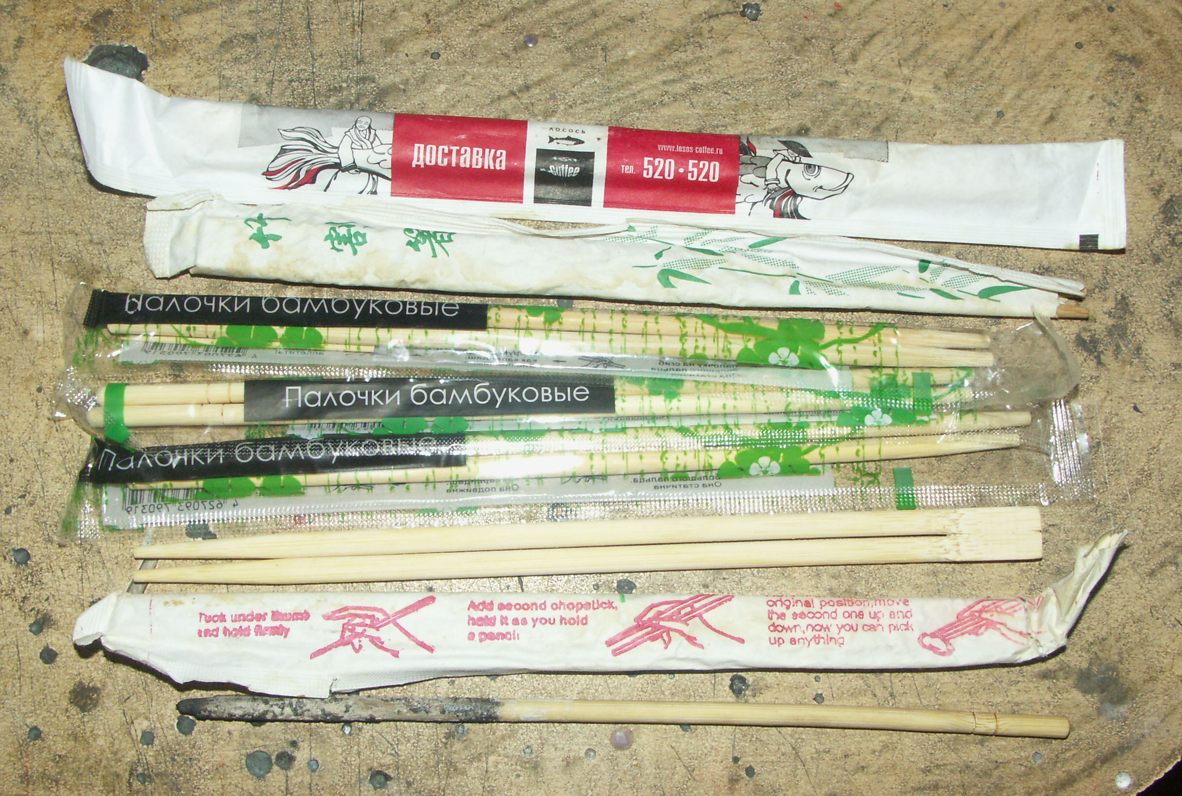

Olaf, расскажите про ваш интересный способ готовить палочки для перемешивания сплава, как вымачивать, в каком растворе? На кварцевых палочках сэкономить получится? А то всё ломаются,надоело.
Cheg,
А можно я расскажу, уж коли время свободное выдалось ?
Рецепт именно от Олега Николаевича, если что он поправит.
Берёзовую палочку вымачивать в насыщенном водном растворе буры и борной кислоты (1:1)
Затем высушить.
Фсё.
ЗЫ. Я правда использую бамбуковую (от суши, что под руку попалось).
IMHO, очень неплохой вариант.

Очень хороший рецепт, спасибище и Olaf'у и вам!) (хоть и первым буру с борной кислотой для придания огнестойкости древесине ещё Гей-Люссак использовать предложил).
Только это - не знаю, как у вас, но одноразовые палочки из бамбука мне видеть не доводилось. Те, что обычно к корейской лапше в нагрузку идут - сосновые, как правило. А бамбук - его чем-либо замучаешься пропитывать, если честно. К тому же те (многоразовые уже) бамбуковые палочки, что в "восточных лавках" продаются - лакированные чаще всего.
Я понимаю, что © на заборе ... написано, а там дрова лежат  :)
Но у нас в городе к суши вот такие прилагают
Самая нижняя - это та, которую "обработал" и использовал для перемешивания раз 5.
Пока.
ЗЫ. А вот сосновые категорически не рекомендуются. Там же точно смола будет.
