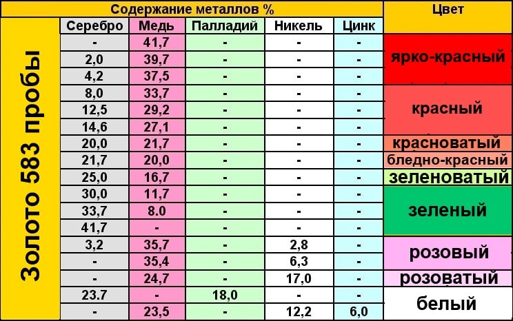

В процентном соотношении никто не подскажет сочетание компонентов лигатуры для розового золота?
Регистрация: 27.01.2016
Сообщений: 1458
Голосов: 244 / 3
igorli40,
Из интернета. :asdf:
