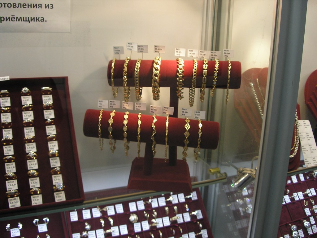

Проволоку протянуть можно, но повторюсь - только с добавкой меди, как мне кажется 20-30%. Надо выяснять опытным путём. Паяю серебряным припоем, делать это нужно аккуратно ибо серебро в эту бронзу сильно диффузирует.
Мелкие цепи на моей витрине из золота, бисмарк 10 грамм, якорная 8 грамм. Все остальные из бронзы.

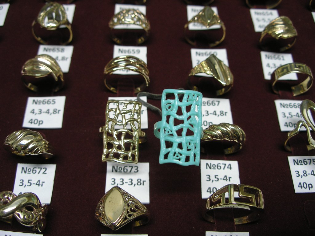

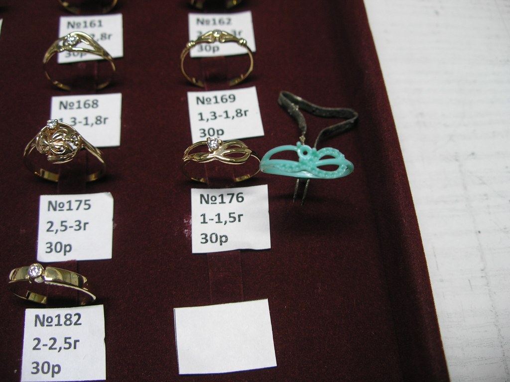

Неужели это пользуется спросом?
В том то и дело. Я ещё и упрощаю где возможно. На последней фотке оригинальная восковка с кучей камней, а рядом модернизированный образец уже с одним камнем. Цена за работу на ваши деньги примерно 850 рублей. Это дорого? У нас ниже ни у кого нет. Делается легко и не принуждённо. У Фабержъе свои клиенты, у меня свои. Мои рады за недорого все пальцы в кольцах, а в ушах сярожки. Будет спрос и достойная оплата - будут и "шедевры".
