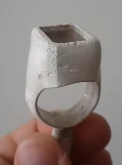

Всем привет. Дали на пробу полимер, сказали что литьевой и попросили отлить. Приложили манул с литьём. Там ничего не обычно, кроме того что полимер вытапливается при 370 гр. Скорректировал режим
с 30 гр до 120 за час, выдержка час.
с 120 гр до 370 за два часа, выдержка час (выдержка возможно маловата)
с 370 гр до 732 за два часа, выдержка четыре часа
с 732 гр до 500 за час часа, выдержка два часа
В общем полимер точно литьевой, потому как если его нагреть пламенем открытым, он сразу разжижуливается и больше не застывает. После сжигания, золы нет вообще. Казалось бы всё чудесно но после отливки, есть странная фигня. В чём природа это рыхлости или как ещё назвать?
Металл серебро+медь

Вероятнее всего частички формухи забились в поры на поверхности полимера. Имеет смысл обработать модель перед формовкой тонким слоем глянцевым акриловым лаком - он забьет поры и создаст глянцевую поверхность.
А еще полимеры в отличии от воска, прежде, чем выгореть или вытечь увеличиваются в объеме и давят на стенки формомассы, разрушая ее. По этому для вытопки полимеров целесообразнее использовать формуху с повышенным содержанием кристобалита и желательно свежую.
Вы напишите, какую формомассу использовали?

Как по мне 500 градусов много для такого изделия и это усадочные раковины.

"Там ничего не обычно, кроме того что полимер вытапливается при 370 гр" Рекомендации для полимеров почти для всех,большая температура первых полок чтобы он меньше был в жидком состоянии,плохие реакции с формовочной смесью.(полимер как таковой не вытапливается а выгорает)Да и масса важна у некоторых вобще первая рекомендуемая полка 600град.

Формомасса Керр Сатин Каст 20
Относительная новая, не просроченная точно. В обычным воском проблем нет. Тот же литник пролился хорошо

Поры в модели вряд ли, хороше качество печати очень. А вот про давление возможно, не первый раз такое мнение встречаю

Восковка 16 гр, какую бы вы посоветовали температуру?

я бы литник поставил в толстое место и температуру сделал 400, а то и меньше.

Лак реально работает. Спасибо. От всей души "+"  :clap:
